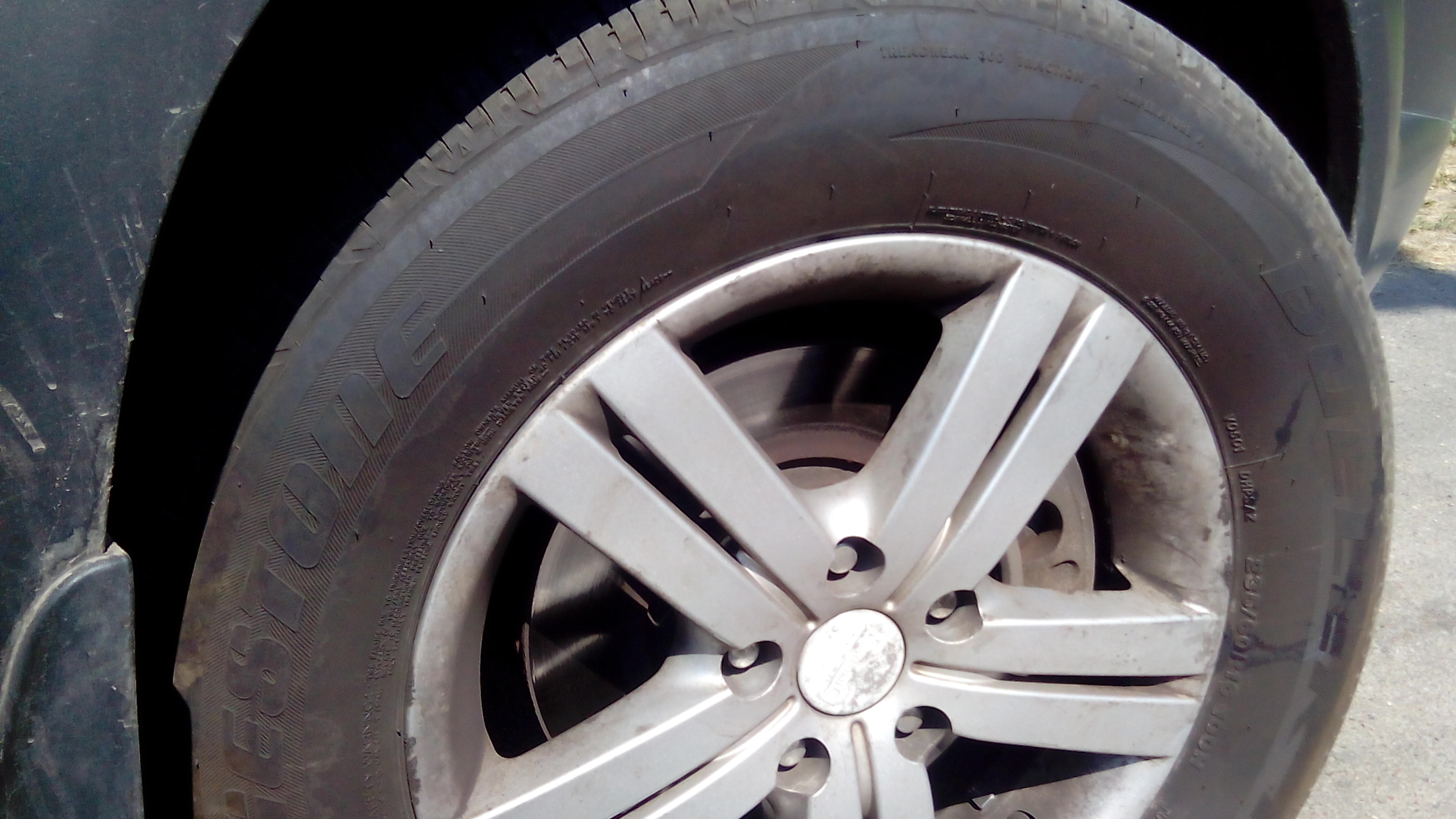

В общем поменял я на СТО тормозные колодки. Через некоторое время по выработке заметил что передние колодки не захватыват весь диск. Т.е. на внутренней части диска выработки от колодок нет. Обратился на СТО с соответствующим вопросом, ответили что так и должно быть! Хотя я помню что предыдущие колодки терли по всему диску. Вопрос к тушкановодам, это действительно так должно быть или мне впиндюрили не мои колодки? По возможности приложите фото передних колес.

на туксоне идет 2 вида колодок, переход был в 2007, есть узкие и широкие. стают и те и те, но если попутать их, будет так, как у тебя. а еще, часть колодки при таком раскладе висит в воздухе и тормозит завихрения от диска)

Если с тормозной с-мой всё в порядке и без переделок с нуля, то похоже - неправильные колодки. Разницу в моторах/годах или стране предназначения не учли. Такая ИМХа.

думаю, второе. глянуть суппорт, возможно нужно разработать и промазать его.
