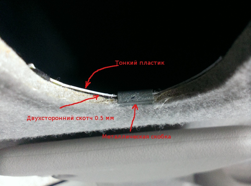

Хотите научу как сделать, чтоб он не дребезжал на неровностях? Спасибо ..
Так вот, снимаем плафон, снимаем ту вот несчастную металлическую скобочку с торца дырки под плафон .. далее - берем тонкий пластик, именно тонкий, старая кредитка - это толстый, ищите в два раза тоньше .. Вырезаем квадрат со стороной на 4 см шире прорези в потолке и в нем полукруглый вырез по линии дырки в оббивке, так, чтобы вокруг оставалось 2 сантиметра пластика, а по оси - все 4.
Далее клеим вырезанное на двухсторонний скотч с обратной стороны оббивки, цепляем на место снятую скобочку (это непросто), ставим на место плафон и вуаля - он плотно прижимается к оббивке, как с завода .. и ничего не звенит.

фотка значно упростила би розуміння того всього ))

      24 июня 2015 в 10:29 Гілками Прикріплені файли (0 завантажити)
santhe 24.06.2015 01:05 пишет:
Ну шо ж ... не разбирать же всё взад. Не сообразил зафоткать. Разве что могу сделать фотку как это выглядит "в сборе".
Ну шо ж . не разбирать же всё взад
Змінено Maks_on_Escort (11:35 24/06/2015)

Ну я же сделал .. главная фича - достаточно большая площадь приклеивания пластика к оббивке и хорошим скотчем (не канцелярским), и важно, чтоб металлическая скобка держалась и за оббивку и за пластик.
сегодня попробуем.
сегодня попробуем.
Пластик только потоньше возьми, 0.5 мм примерно, а то и меньше. А то скобку не оденешь потом. И клей так, чтоб край пластика был глубже края оббивки на тот же миллиметр, плафон иначе станет хорошо, но снять его в дальнейшем будет сложно.
