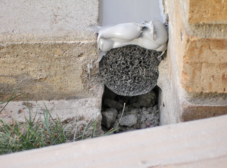

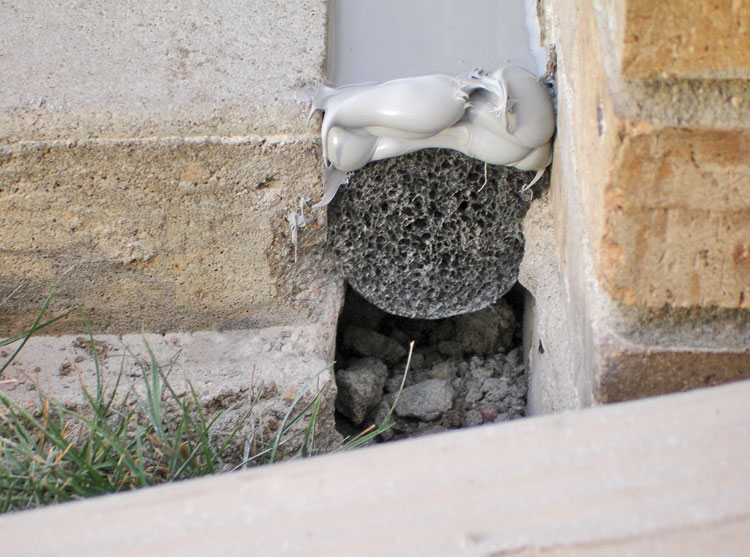

Михалыч **
Сообщения: 10253
С нами с 29.01.2004
Re: Необходимость в отмостке??? [Re: Axle]
      30 июня 2015 в 15:34 Гілками Прикріплені файли (0 завантажити)
Axle 30.06.2015 15:07 пишет:
Лента - это имеется ввиду "Демпферная лента"? Они смотрю толщиной 7-8мм обычно - этого будет достаточно?
обычно кладут по импортному называемый бэккер-шнур, по русски - колбаса из вспененного полиэтилена. сверху залить уличным герметиком.
как то так:
