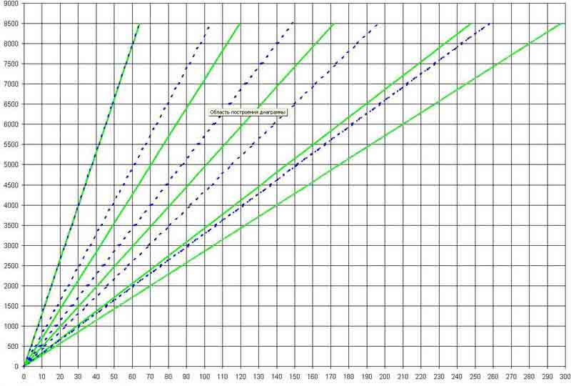

Теперь я обладатель КПП с 12-м рядом, ГП 4,5 и блокировкой дифференциала.
Впечатления: Динамика отличная, нет размазанности между первой и второй и между третьей и четвертой. Все передачи распределенны равномерно, от чего двигатель работает в оптимальном режиме.
передаточные числа:
Стандарт 3.636 1.950 1.357 0.941 0.784
12-й ряд 3.25 1.95 1.357 1.03 0.784
Как видим отличаються только первая и четвертая передача.
Если переложить на график (см. прикрепленный файл):
Стандарт с ГП 3,9 (зеленый)
12-й с ГП 4,5 (синий прерывистый).
Осуждайте!

а разве 1-я передача не 3,17? От 18-го?
p.s. ПОЗДРАВЛЯЮ!

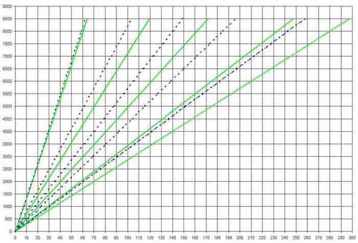

Упс... точно. Мне повезло. Первая таки от 18-го
График тогда такой:
