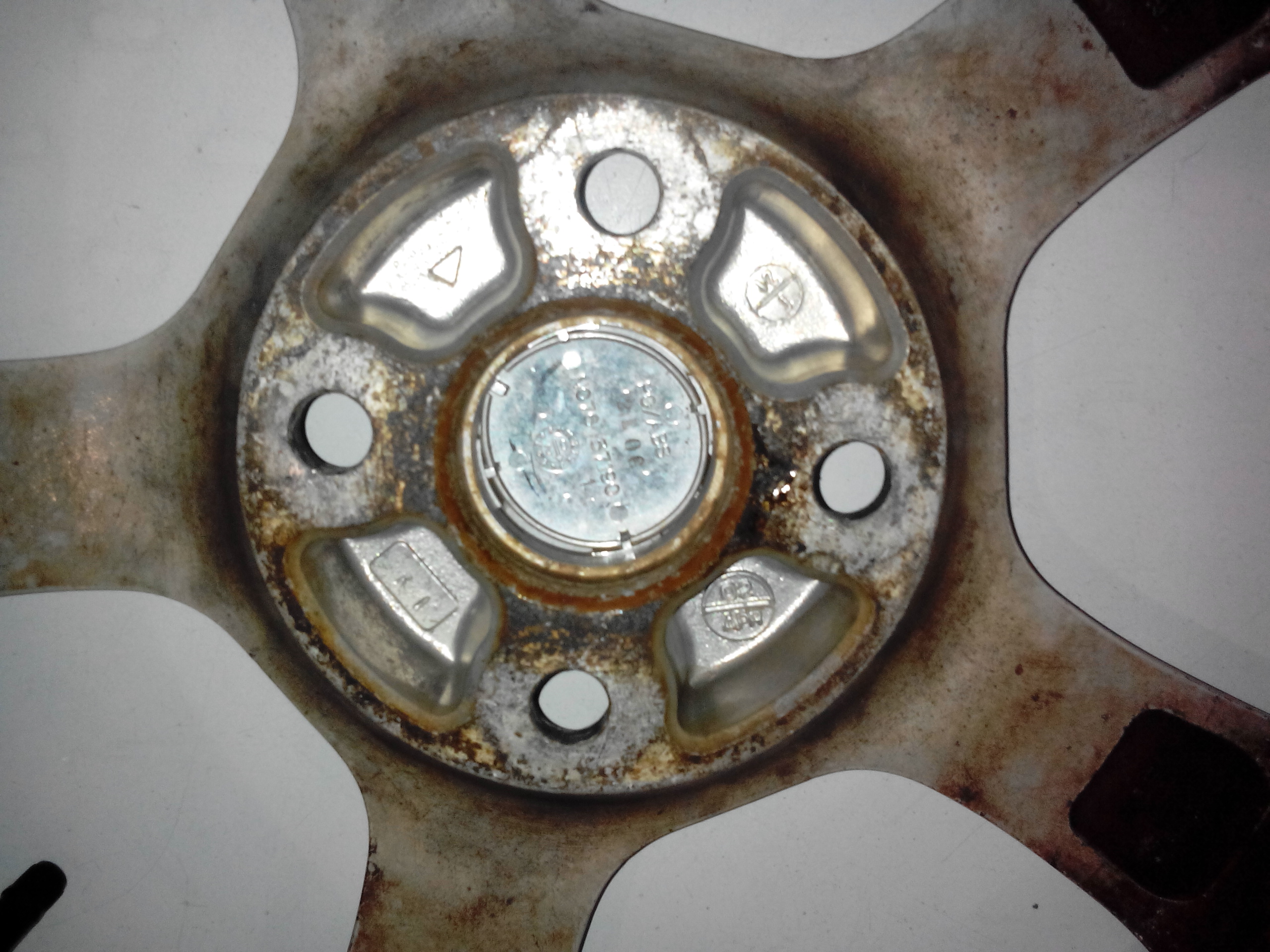

Остаточная толщина металла между ступицей и болтами крепления. Там на некоторых машинах и так немного, если снять 6 с диаметра (по 3, я так понимаю, с радиуса) то останется вполне таки нифига, при хорошей затяжке может треснуть. Может выгнуть в месте прижатия болтом так, что хрен со ступицы собьешь потом кувалдой. Короче, одно дело 1-1.5 сточить, а другое - шестерку.
Вот, например, так (и это оригинал, не расточка. Сточить шесть и будет капецваще):
Как картинко не вставляеццо
ЗЫ: если что, как-то вот такой Шнивовский диск закрутили на шиномонтаже слишком усердно, так даже нерасточенный под одним из болтов "поплыл" и приклинил на ступице, за счет хорошего контакта залип так знатно, что пол часа снимали на шиномонтаже с помощью ВДшки, бревна и нехилой такой кувалды.

А как тогда выглядят оригинальные диски , Вы хоть бы думали что писали, или в оригинали болты на другом расстоянии от центрального отверстия
Сообщения: 1347
С нами с 26.02.2008
Re: Можно ли расточить диаметр центрального отверстия? [Re: 3bsv]
      30 июня 2015 в 14:45 Гілками
3bsv 30.06.2015 14:40 пишет:
Это - оригинальные диски. Шнивы. В какой-то из комплектаций, где идет литье а не сталь. Да, они там на таком расстоянии. Вот так примерно сталюка выглядит:
Тоже не дофига расстояния от ступицы.
member *
Сообщения: 154
С нами с 11.07.2011
Re: Можно ли расточить диаметр центрального отверстия? [Re: Ларс]
      30 июня 2015 в 14:58 Гілками
Ларс 30.06.2015 14:45 пишет:
..В какой-то из комплектаций, где идет литье а не сталь. Да, они там на таком расстоянии. ..
Ну так получается ничто не мешает взять диск с нужной разболтовкой и расточить, чисто в теории все ок, но вот прочности может не хватить факт.Качество литья оставляет желать лучшего.

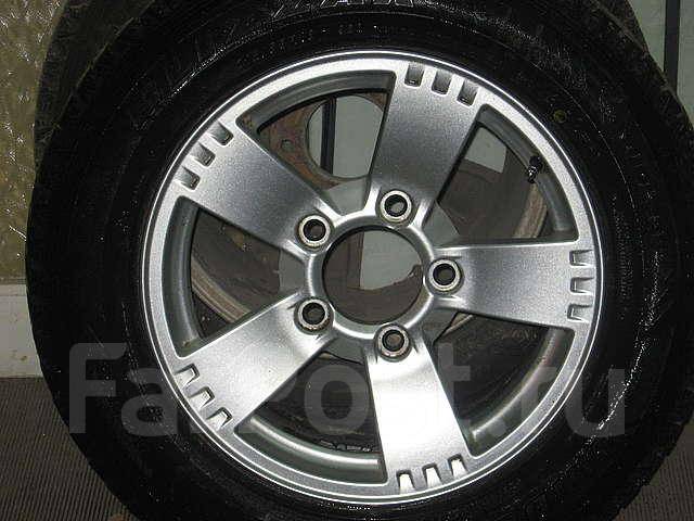

подмастерье *
Сообщения: 96
С нами с 27.10.2012
Re: Можно ли расточить диаметр центрального отверстия? [Re: karat30]
      2 июля 2015 в 02:10 Гілками Прикріплені файли (0 завантажити)
Можно ли расточить цр на таком диске. Бортики чуть чуть останутся
