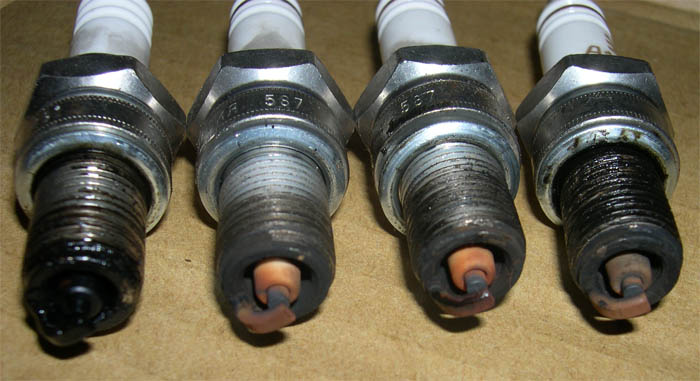

Я запорол движок?
      21 февраля 2006 в 09:13 Гілками Прикріплені файли (15 завантажити)
Он троил. Но только по утрам, и после того, как отогревался, прекращал.
Сегодня он отогрелся, но троить не перестал. Машина еле тянет.
Температура не поднимается выше 70-75 градусов.
Проехал километров 20 - пробовал продуть на третьей передаче - никакого КПД.
Приехал выкручиваю свечи - а там ужас: 1,2,3 свечи - в желтом нагаре, как и должно быть, а четвертая - в масле:(((((
Что теперь делать?

1. Попробуй другую свечу в тот цилиндр/эту свечу (что в масле) в другой цилиндр.
2. Сальники клапанов.
3. Колечка
А запорол движок, - это когда ему писец ! Заклинил, застучал и т.д. и т.п. А у тебя проблемы мелкие

Кап.ремонт движка нагрянул досрочно?
Вскрытие покажет (шутка).
Или как это понимать?
Мерять компрессию. Может это капремонт, а может всего-лишь сальники клапанов.

Лампочка масла горит? Две средние свечи нормальные, 1-4 в масле не должны быть. Лучше не едь на ней дешевле обойдеться. Позавчера сам уклеил двигатель Опеля (перегрел и он дал клин) машина груженная была а дотянуть надо было 60 км, не дотянул 15 км. Есть подозрение что масляный насос отказал. Буду производить вскрытие, увижу.

Смотри, что б сразу сказат что ты запорол - надо померять компрессию. Так что беги за компрессиометром и меряй - это будет четкий ответ.
Дальше, судя по счечам - юбка первой свечи у тебя заляпана маслом, а четвертая свеча - в масле или бензине электроды. Скорее всего пришла пора менять маслосьемные колпачки. Это стопроцентно. Если компрессия в норме то скорее всего просто залил две свечи - одна потом прочихалась а одна нет. вот и все. Замени свечи, замени колпачки и езди на здоровье. если компрессия в жоппе, тогда уже капиталка.
Сегодня-завтра обязательно померяю!
Записался на завтра в сервис:)
То есть если копрессия в жопе в ОДНОМ цилиндре, то это уже капиталка? ((
Попробовал. Проехал километров 5, опять стало троить, только не так сильно. Наверное, еще не в усмерть забросало:(

ОТЧИТЫВАЮСЬ, или КАК ВСЕ БЫЛО НА САМОМ ДЕЛЕ
С утра, как обычно, движок троил. Только раньше он после прогрева начинал нормально работать, а сегодня прогрелся, но все равно троил, на холостых держал около 200-500 оборотов, глох, приходилось на светофорах вытаскивать подсос, чтобы не заглохнуть. Я проехал так около 30 километров.
Приехал домой, выкрутил свечи, они были в состоянии (см. фото)
1. В норме
2. В отличной норме
3. В отличной норме
4. В бензине и масле.
Я все вытащил, почистил, поставил
1 свечу на место;
свечу со 2 цилиндра - на 4 цилиндр;
3 свечу на место;
свечу с 4 цилиндра, тщательно почищенную - на 2 цилиндр.
Поехал. Через 5 километров затроило, но не так сильно, как с утра.
Вернулся, померил компрессию. Во всех цилиндрах (включая 4й) - она одинаковая - 8.0
Стал смотреть свечи, прощелкивать их и немного увеличивать зазор (как и надо было, по идее, сделать еще 2 недели назад, когда я их купил).
И каково было мое искреннее удивление, когда я узнал, что свеча во 2 цилиндре НЕ ПАШЕТ!!!! Это ТА свеча, которая была залита маслом и бензином, которую я почистил и тупо вставил, не проверив
ИТОГ:
1. Родная свеча
2. Новая свеча
3. Родная свеча
4. Свеча со 2 цилиндра
Машина работает, движок не троит, на холостых - 800-900 оборотов, не глохнет, едет резво.
Проехал 10 км - ничего не изменилось.
ВЫВОД:
На ум пришло только одно. Свеча в 4 цилиндре давала плохую искру по причине брака или залития бензином при заводке с утра. Потом перестала работать вообще. Ее залило еще сильнее, она умерла.
Движок стал троить.
Я поменял ее со 2 цилиндром, но ведь она все равно не работала!
Вопрос только один:
Реально ли то, что неработающую по какой-то причине свечу залило не только бензином, но и немного маслом, при ИСПРАВНОМ двигателе?
