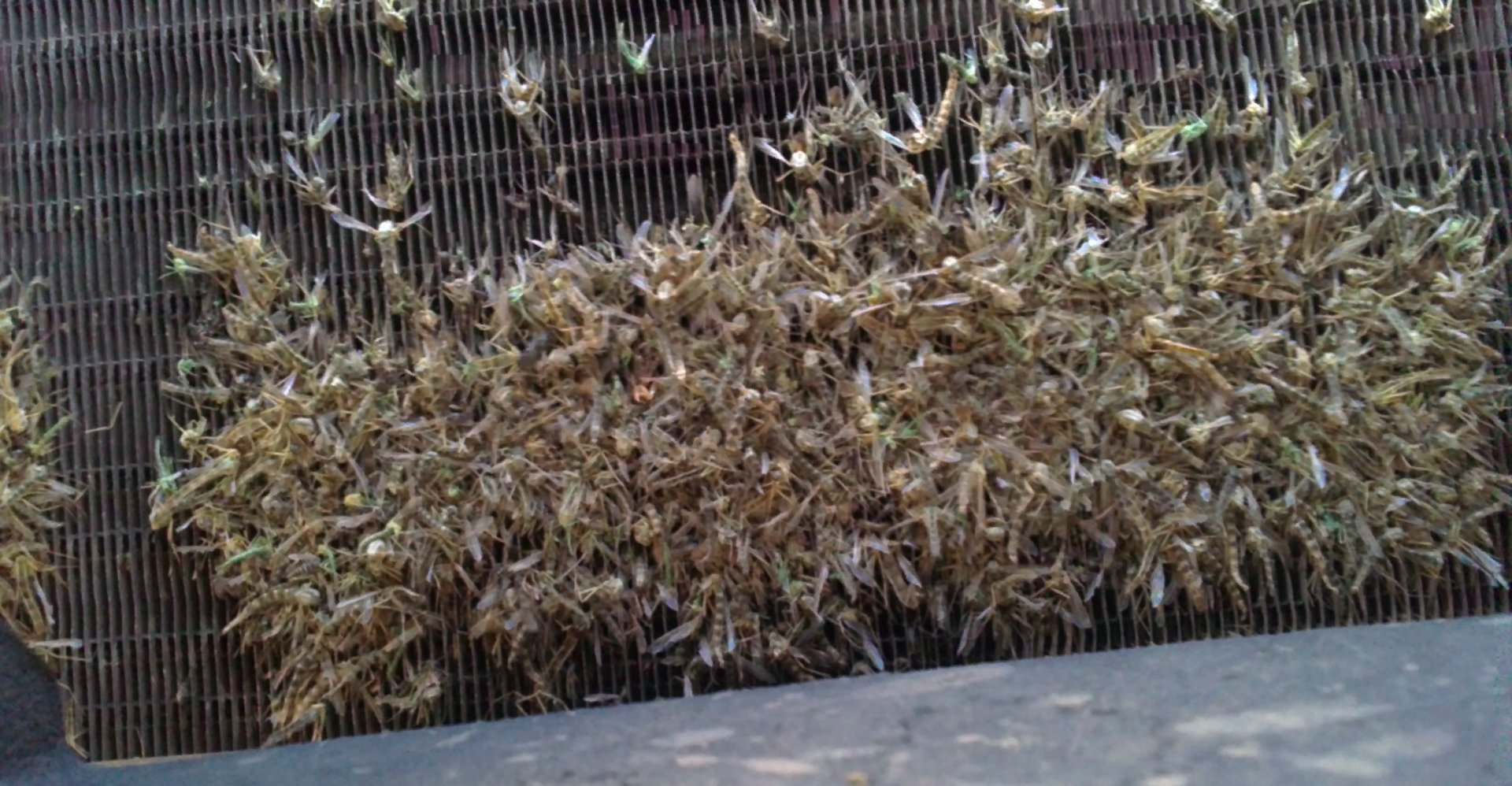

Сообщения: 8940
С нами с 04.10.2006
Re: Чистка пуха между радиаторами [Re: Yuriy T4]
      10 июля 2015 в 23:53 Гілками Прикріплені файли (0 завантажити)
Yuriy T4 10.07.2015 15:50 пишет:
Знаю, что многие при пухе опускают перед радиатором мелкую москитную сетку, как на пластиковых окнах, потом просто достают и вытряхивают. По сравнению с разборкой, хлопот в разы меньше...
Я вот тоже в этом году задумался. Правда, в мае пуха ещё не было...
