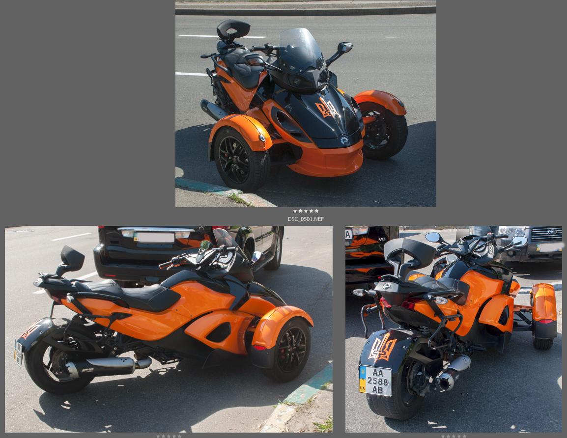

      9 июля 2015 в 16:56 Гілками Прикріплені файли (0 завантажити)
Stor 08.07.2015 06:52 пишет:
Почему же, трех колесные велосипеды, коляски, моторолеры вполне устойчивы к опрокидыванию.
Малый вес, низкий центр тяжести, иногда переднее колесо больше задних.
В последнее время во всяких там Парижсках очень популярны и массовы трехколесные скутеры. Вот такие

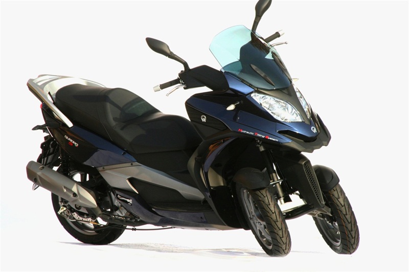

Re: Трехколесная, но устойчивая. Как? [Re: alex_b]
      9 июля 2015 в 17:11 Гілками
мне вот такое больше нравится:
пользователь **
65 лет, Киев
Сообщения: 40327
С нами с 05.11.2001
Re: Трехколесная, но устойчивая. Как? [Re: murabel]
      9 июля 2015 в 17:21 Гілками
Ну это игрушка покатацца для баловства , а а Париже скутер - оптимальный вид народного транспорта. Там на скутерах и бабушки, и адвокаты в галстуках косяками на работу/с работы едут. Скутер с двумя передними колесами так же динамичен энд компактен в потоке и на парковке, как и классический, а удобен и комфортен больше на порядок
