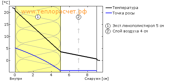

тут неплохой сайт по рассчету точки росы, имхо в первую очередь стоит ее рассчитать

      14 июля 2015 в 19:11 Гілками Прикріплені файли (0 завантажити)
Нет смысла ее рассчитывать ибо температура "по ту сторону" гипсокартона никогда не бывает отрицательной, поэтому вероятность достижения точки россы, в моем случае, стремится у нулю. Что, собственно, и подтверждает расчет на вышеуказаном сайте.
"Если во всех точках графика температура точки росы ниже температуры материала, то конденсата не будет."

WalkmandT 14.07.2015 19:11 пишет:
Роса не из-за отрицательной температуры, а из-за разницы таковых внутри и снаружи.
Вот прикинул "пирог" крыши и ...

Не не не... минуточку... Не все так печально На сегодняшний день крыша утеплена. НО, мягко говоря, не совсем качественно. Т.е. над г/к утепление есть... Просто оно не очень качественно сделано. Задача усилить. Ибо через мансардную часть таки уходит тепло, а летом наоборот.
