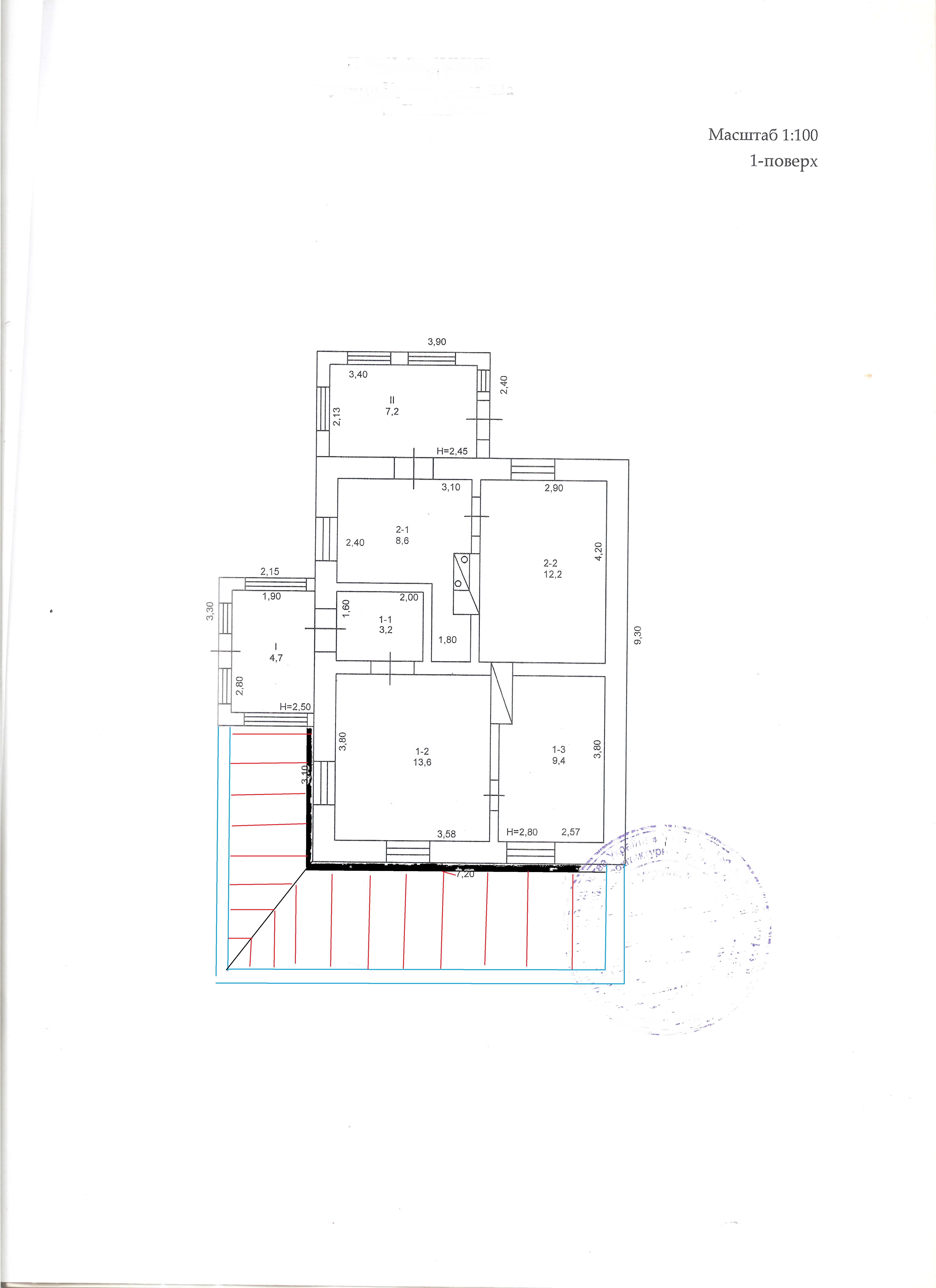

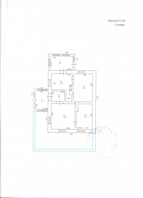

Есть такой домик (гв 1970+), планируется вот такая пристройка. Вопрос по фундаменту. Заливать новый, связав его со существующим (старым) фундаментом, или делать отдельным, то есть с деформационным швом? Тоже самое с коробкой. Сверлить дыры и связывать арматурой или отдельно? Спасибо!

      18 июля 2015 в 20:26 Гілками Прикріплені файли (0 завантажити)
Планировал сделать "жёсткое" примыкание новой крыши к старой стене, новую крышу завести под старую, получается, что нельзя. Какие могут быть варианты?

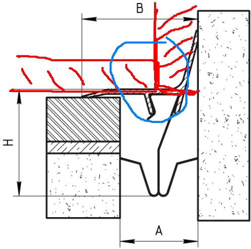

      19 июля 2015 в 11:45 Гілками Прикріплені файли (0 завантажити)
Светлячоk 18.07.2015 19:57 пишет:
VWW 18.07.2015 18:38 пишет:
По всей высоте обеспечить деформационный шов. По простому - оставить щель, задуть пеной и закрыть изнутри снаружи декоративной планкой. Пусть плавает как хочет. Можна набить ваты, применять ПСУЛ, и т.д. Планки (м.б. уголки) - свобода творчества.
А как утеплять подобную конструкцию (дом и пристройку ) пенопластом ? Ведь будет рвать пенопласт на стенах -в местах соединения старого и нового фундамента. Или я ошибаюсь?
в смысле? между стеной существующего дома и пристраиваемой конструкций остается зазор в 2-3
В прямом -на рис красным листы пенопласта, синим место где пенопласт будет рвать при усадке пристройки.

Сообщения: 4166
С нами с 02.10.2008
Re: Пристройка к дому - фундамент. [Re: VWW]
      19 июля 2015 в 12:14 Гілками
Нет, на узле планка поверх всего пирожка стены, включая утеплитель - соединения ни в каком слое стены со старой не производится, две независимые конструкции, пристройка на своем замкнутом контуре фундамента.
планка позволяет некоторый ход, но ее назначение более защищать герметик и декоративное.
