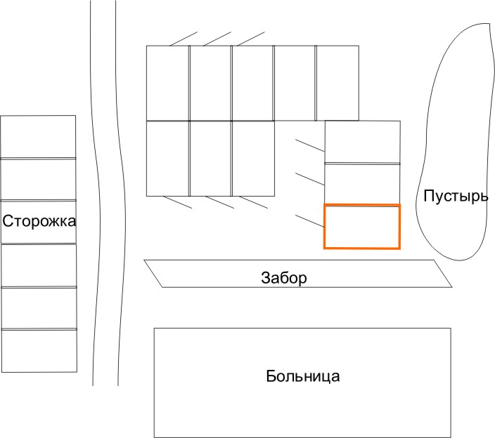

Вот предложили гараж недостроенный.
размер: 6.5х3.5 м., высота гдето 3м.
Состояние:
четыре стены из блоков строительных, яма под всем гаражем, пол из плит, ворота высокие.
Стоит без крыши несколько лет.
Гараж крайний в ряду, сзади пустырь небольшой и далее производственные здания.
Гараж в кооперативе, до дома 15 мин. ходьбы.
Находится (в Донецке) между 1 таксопарком и больницей Вишневского, т.е. ближе к центральной части города.
Хозяйка хочет за него 1000$.
Там же в кооперативе за 3-3.5 т.$ можно купить готовый гараж.
Стоит ли связыватся со стройкой, во сколько это примерно выльется.
Или стоимость покупки + стройматериалы + строители + другие затраты таки выйдут на уровень стоимости готового гаража.
У кого какие мысли?

А я б не рисковал крайним гаражом
Лучше поищи гараж в центре кооператива - меньше шанс, что вскроют

Наоборот! Место бомбовое! Как раз напротив сторожки (исходя из рисунка). А вкрыть могут все что хош.
Из работ осталось крышу сделать да пол, на сколько я понял. Преспокойно это делается и никак не стоит 1000-1500у.е.
Крыша: Несколько деревянных балок+ паро- и гидроизоляция + утеплитель + кровельный материал + работа. Все вместе при желании можно за 500 у.е. оформить.
Пол: тут по желанию - с ямой или без. Если по-простому - залил бетоном и все дела. Так что думай.

Насчет места - согласен, что напротив сторожки и в прямой ее видимости - большой "+".

То что напротив сторожки +, но то что с краю возле пустыря огромный -. У нас была эпопея, простым ломом выносили кирпичи из задней стенки и бомбили гаражи. Конечно так машину не угнать, но почистить гараж запросто...

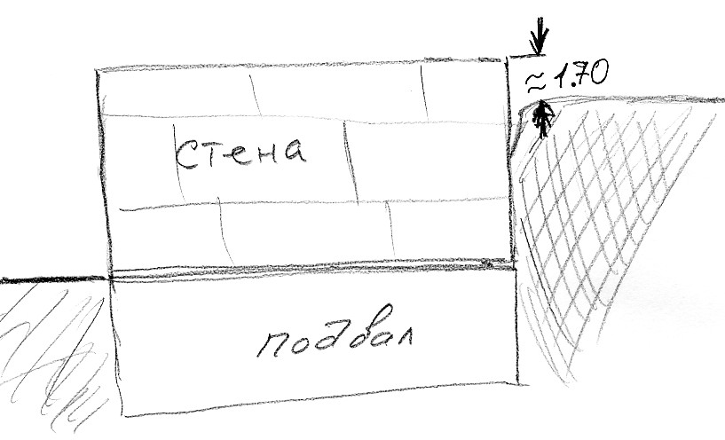

      24 февраля 2006 в 15:29 Гілками Прикріплені файли (32 завантажити)
Ворота есть, высокие, под бусик.
на полу - плиты, + одна плита лежит внутри гаража, для потолка, только она короткая.
Как по мне, плохо что гараж крайний, три стены наружные, значит зимой больше промерзать будет.
Есть еще участок (300-400$) между двух гаражей, размером 7х5, с задней стенкой из блоков и выкопанной ямой под подвал по всему периметру гаража.
Да, еще, если смотреть в боковом разрезе, это выглядит примерно так:
т.е. задняя стенка не совсем голая а на половину.
Инвестируешь около 150 грн на датчик движения и сирену (можешь даже 2 прикрутить) с автономным питанием, чтобы в случае чего продолжала работать, и спишь спокойно. В случае чего - сирена завыла, охранники прибежали...
Но если тебе этого мало, то намного действеннее снену металлической арматурой обшить, поприваривав ее к стенам, потолку и полу. Но это уже экстрим - я не знаю ни одного случая, когда для того, чтобы гараж почистить, люди бетонную стену шириной минимум 50 см. долбили - это просто смешно.
