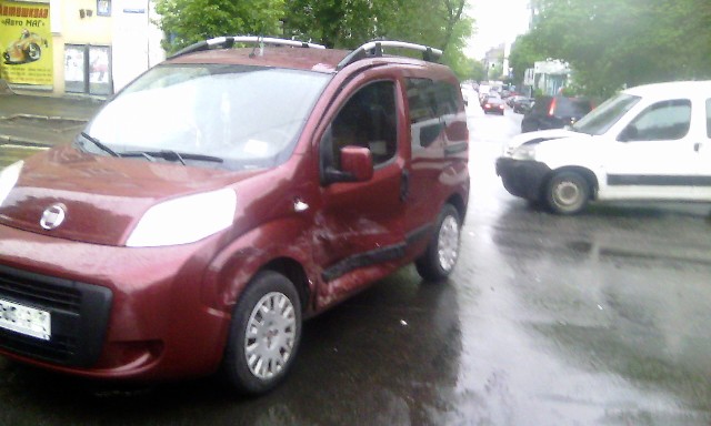

Недавно попал в средней паршивости ДТП. Ничего особенного, но ДТП неприятное - боковой удар! (фото)Под замену - дверь и крыло, порог - рихтовать. стойку - чуть подтянуть. бачок омывателя - нафиг и далее - что проявится, но вроде всё...ну и наверное - сигналку менять
Слышу много советов - "сделать" машину и продать поскорее,купив новую, хотя и она не старая - 2012 г.в. ибо х.з., что вылезет
Или не продавать - сделать и кататься!
Поэтому вопрос - стоит ли продавать машину побывавшую в таком ДТП или нет? И если да, то почему, хотелось бы услышать мнения знатоков

можно сделать,удар вродь некритичный,только рихтовщик должен быть рукастый и делать только на стенде,после вытяжки промерять кузов по контрольным точкам.Если ушла передняя стойка-лучше продайте

Если с геометрией всё норм - чинить и кататься. У меня славуту увалили в первый же год примерно в том же духе - задняя дверь на замену, передняя рихтовка, вытяжка стойки и порога - с тех пор уже десять лет катается. Правда недавно опять увалили в заднюю дверь - и опять под замену

починить и ездить дальше. там ремонта на понты.

Имхо ничего страшного. Просто как во всем - найти толковое сто что бы сделали хорошо
П.с. такое всякие редиски при продаже называют - не бит, дверка и крыло красилось изза царапин

Не отношу себя к сонму знатоков, но тем не менее свое мнение выскажу: если лонжероны не пострадали и их геометрия не изменилась - все остальное делается аж бегом!
Но есть один нюанс: как бы качественно не делалась рихтовка/сварка (а сварка будет обязательно) - через пару-тройку лет будет лезть рыжатина в местах выготовки/сварки. Поэтому этих пару-тройку лет вполне можно кататься, ну а там вроде как уже и "положено" менять ... ну или жизнь сама распорядится, чего делать

в конце 11 года увалили передок по косой, с лонжеронами, по страховке все сделали, тогда на 60 шт грн.
Тоже хотел продать, потом забил. Уже 4 год пошел, пока без проблем.
Так что можно и не продавать, а можно и продать

продаш ты ее за вычетом стоимости ремонта и еще 500-600 уй ,
дверь крыло б.у , порог стойку подрихтовать покрасить и кататься ... невино что там с задней частью

Удар пришёлся в бок - с задней частью всё нормально

И пока до сварки дело не дошло - тока трохи подтянуть, а остальное - под замену

Чини и катайся далее...
По теме - кум кувыркнулся на соренто...кузову хана, крыша домиком и тд...но рама целая осталась - размеры не ушли...добрался своим ходом до киева - был на рыбалке)) по каско переварили кузов полностью, подшаманили, покрасили...если не знаешь что с машиной было то не скажешь что там стойки не родные, крыша, все двери))ездит и проблем не знает уже года 4 как...
