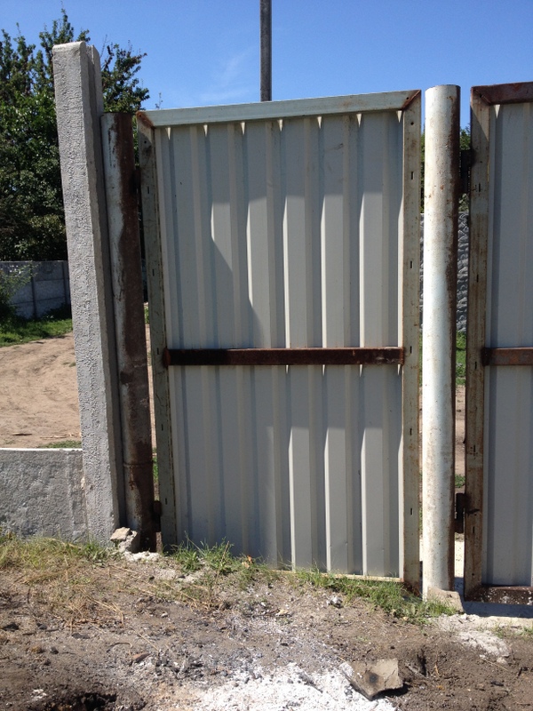

Посоветуйте как "обустроить" замок на калитке (конструктивное решение установки). Раньше не сталкивался а "советов" много. Какой замок лучше?

Собі ставив сувальдний замок, приблизно такий
Нічим не прикривав і навіть нефарбував, ходить 6 рік. Правда став туго відкриваться, треба розібрать і змазать.
Врізається просто - зробить 3 отвори для рігелів і 2 для болтів кріплення

Большое спасибо он крепится только со стороны запоров?

да, но у меня дверь из уголка и там удобно было прикрепить.

Бывают как врезные, так и накладные замки, которые с двух сторон открываются ключом.
Примеры накладных:
http://zamki.kh.ua/nakladnie_zamki_Elbor
Замок прикручивается на калитку саморезами или болтами, в столбике сверлятся (режутся) дырки под ригели. Если зазор слишком большой, то возможно, луше на столбик добавить накладную деталь (шмат уголка приварить или прикрутить)
В калитке в сверлится щель для ключа.
