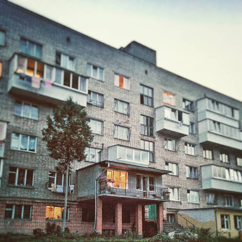

      3 августа 2015 в 10:35 Гілками Прикріплені файли (0 завантажити)
Тут фейсбучек фоточьку в тему прибил.
Все вот эти выносы балконов и прочие сомнительные перепланировки - ужоснах, который должен быть изничтожен.
Тут фейсбучек фоточьку в тему прибил.Все вот эти выносы балконов и прочие сомнительные перепланировки - ужоснах, который должен быть изничтожен

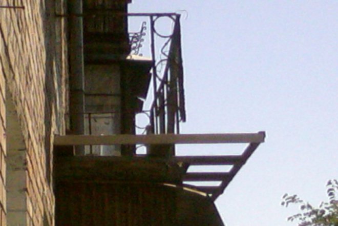

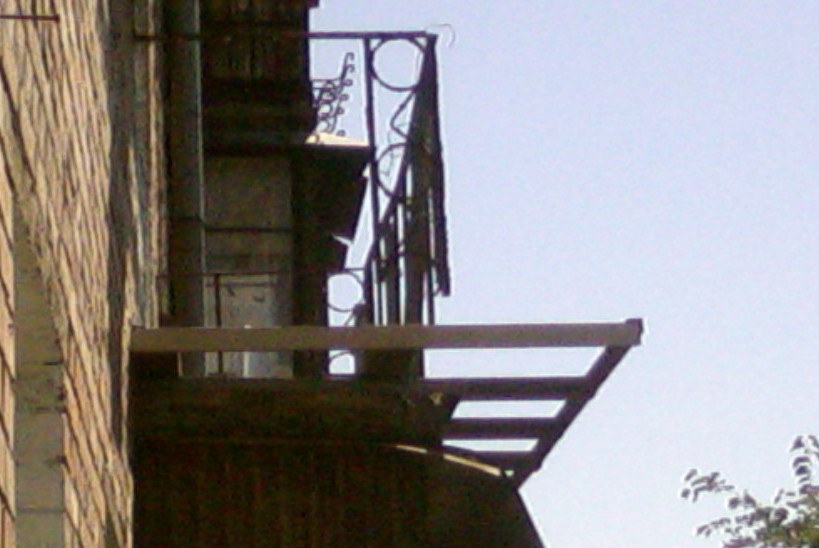

      19 августа 2015 в 22:51 Гілками Прикріплені файли (0 завантажити)
вот такой реальный эпический вынос
