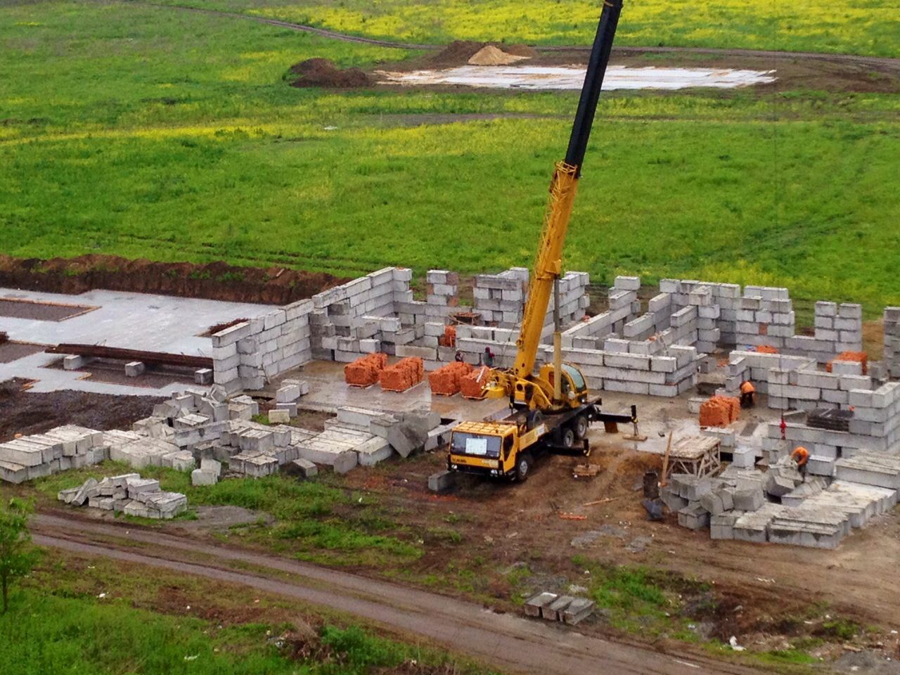

Имеем строительство перед окнами собственной квартиры.
ЖБ фундамент глубиной меньше метра и обозначенная в картинках технология строительства (первый этаж из жб блоков второй гонят из силикатного кирпича перекрывая этажи обычными жб перекрытиями...
Вопрос специалистам:
Скольки этажный будет дом?
На банере пишут что десятиэтажный. Неужто такие технологии позволяют такое?
Имеем строительство перед окнами собственной квартиры.ЖБ фундамент глубиной меньше метра и обозначенная в картинках технология строительства (первый этаж из жб блоков второй гонят из силикатного кирпича перекрывая этажи обычными жб перекрытиями

Теоретически, максимальная этажность кирпичного дома - 14 этажей (с кирпичными несущими стенами).
Судя по фотографии фундамент плитный и если верх его немного меньше метра, то подошва может быть плюс/минус на 1.6 - 1.8 м ниже уровня грунта. Дом безподвальный, с цокольным этажом. Так что вполне может быть.
Под фундаментной плитой сваи есть? Если да - то 10 этажей может быть легко. Можно и до 14, но там начинаются ограничения по пожарным нормам. ЕМНИП, при отметке пола верхнего этажа свыше 27 с чем-то метров (как раз около 10 этажей) - требуется незадымляемая лестничная клетка, а это площадь, сложности планировки, доп. лифт и т.д. На рассматриваемый случай не похоже.
Если свай нет - может там грунты хорошие или замещение сделали и расчет показал, что можно без свай.

Спасибо огромное. Свай там действительно нет. Есть ручей в 100 метрах от дома в трубе но остальное вроде как вы и говорите. значит будет дом перед окнами. Капец моему чудесному виду из окна.

Ну даже плитный, если метровая плита, может быть, без свай при определенной геологии - глинистых с песком грунтах, высоком угв, да
Башня останкинская на метровой плите стоит, помнится. Дорого, чаще свайно-плитный выбирают.
