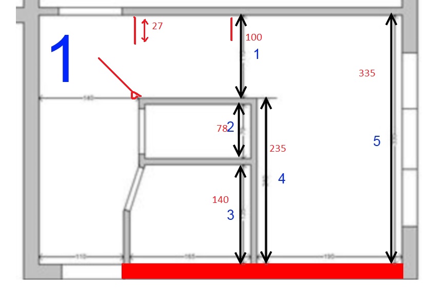

Вопрос к тем, кто живет в кирпичной хрущевке с таким расположением санузла, подскажите, стена в кухне и в ванной (красная) идет на одном уровне, как на рисунке 1 или она в кухне выступает за счет вентиляционных шахт, как на рисунке 2?
И еще, кому не трудно, подскажите размеры 1,2,3,4 ,5 вплоть до сантиметра без учета толщины плитки.
Заранее благодарен

Точно на одном уровне. Судя по картинке, стена несущая. Значит в ванной у тебя тоже вытяжка на этой стене.
В разных хрущах, даже с одинаковыми планировками, размеры могут гулять. Так что чтобы знать точные размеры, нужно самому все перемерять и отнять толщину плитки с цементом.

Я в такой живу. Стены на 1 уровне и в ванной есть вентиляция в стене.
Размеры не скажу - у меня всё перенесено. Размер 5 - около 3 м, т.к. накрыто шатровой плитой 5х3 м

стены на уровне, но мерять хрущ до сантиметра дурная затея, там двух плоскостей параллельных нету, на вроде-бы ровной стене ванной по факту оказалось посередине пузо около 3см
завтра утром перемеряю у родителей

двигаясь по стене размеры могут плавать на пару сантиметров, но вот както так, в ванной стена выравнивалась на несколько см.
в коридоре две мини достройки- с заделами под двери, хз, вроде заводские, красным дорисовал
двигаясь по стене размеры могут плавать на пару сантиметров, но вот както так, в ванной стена выравнивалась на несколько см.в коридоре две мини достройки- с заделами под двери, хз, вроде заводские, красным дорисовал

Как переживший капитальный ремонт в хрущевке, я бы крайне не рекомендовал закладываться на размеры "до сантиметра", даже без учета толщины плитки. У меня в ванной намазано 2.5см штукатурки, а в коридоре пытались сделать одну стенку вертикальной и намазали 6см снизу (сверху в ноль).
И это при том, что в точно таких же квартирах ниже и выше меня по стояку дверной проем в комнату имеет другие размеры и находится в другом месте.
Так что закладываться на данные кем-то размеры в ситуации, когда "или-или", - какой-то странный вид мазохизма.

Все будет хорошо. Я планирую развалить все старые перегородки и сложить новые ровные в четверть кирпича. Это 6,5 см + 0,5-0,7 см на штукатурку + 1 см на плитку
