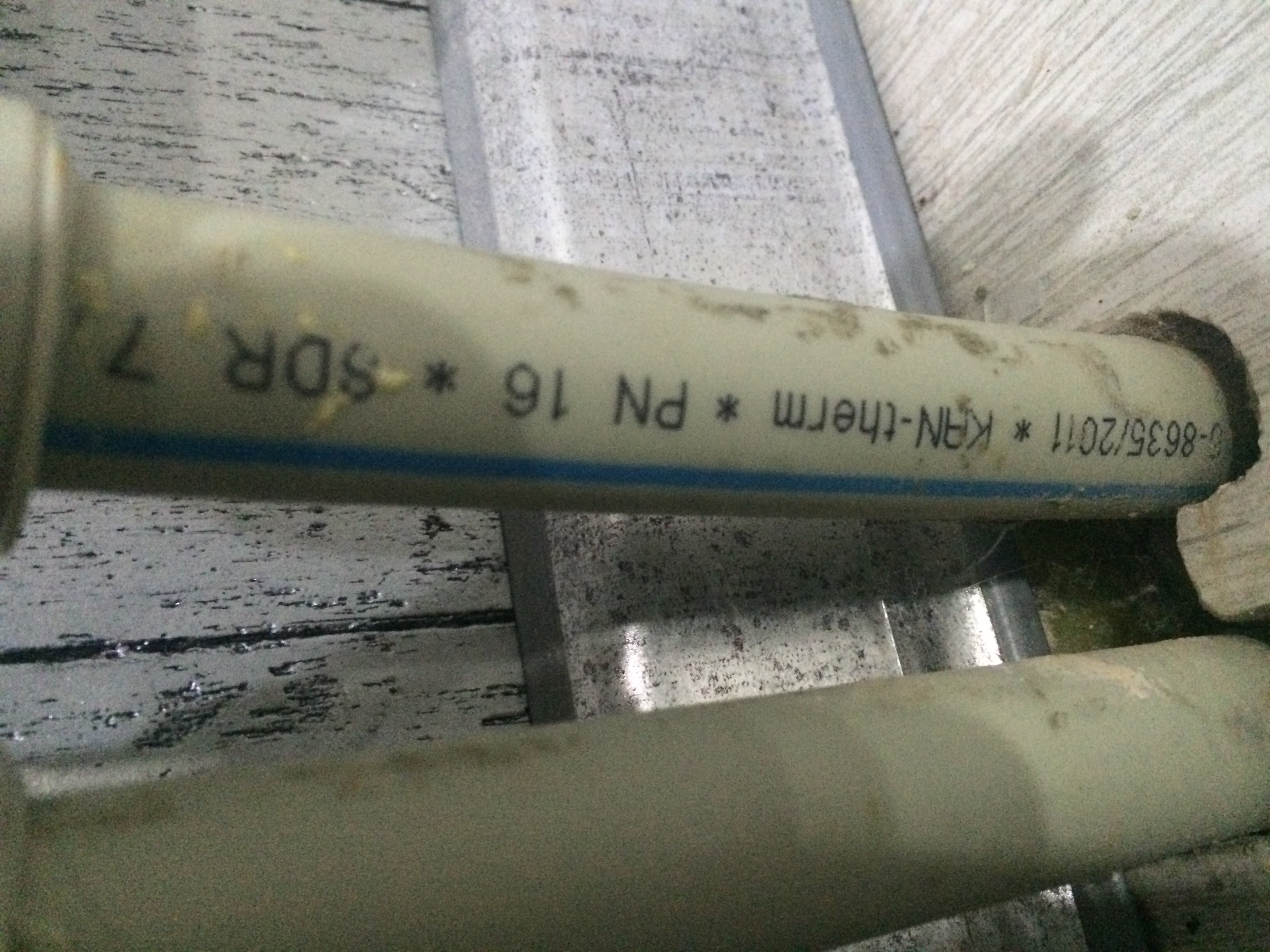

Забудовник в таунхаусі зробив розводку опалення трубою для хол. води... Чим загрожує?
Сообщения: 18103
С нами с 16.11.2007
Re: Пластик для хол. води на опалення? [Re: Alex_Ukraine]
      3 августа 2015 в 21:34 Гілками
Alex_Ukraine 03.08.2015 20:47 пишет:
судя по маркировке труба армирована стекловолокном, панику отставить, все нормально

не а... ничем они не армированные... но для гарячей воды годятся
Трубы PN16 (S3,2/SDR7,4)
Используются в системах:
холодного и горячего водоснабжения с
рабочим давлением 8 бар и расчетной
температурой до 60°C

а если так?
Цвет труб: серый. Матовая гладкая поверхность или шершавая (комбинированные трубы Stabi
Al). Трубы KAN-therm PP Glass серые с синей полоской.
Трубы поставляются в отрезках по 4 м

не фантазируй там маркировка SDR7, на трубах с армировкой написано или Glass или Stabi Al.

Трубы стаби имеюёт пупырчатую поверхность.

информация исключительно из каталога производителя и технической документации

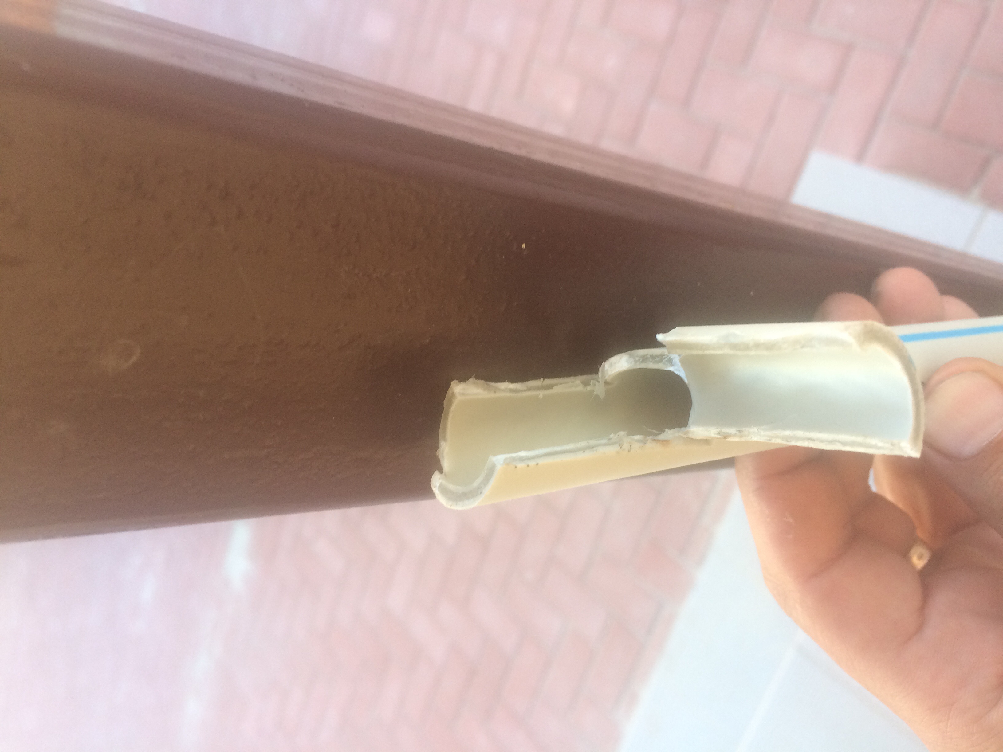

ТС, сходи к соседям, посмотри в разрезе на трубу и расскажи есть там армировка или нет, еще лучше сфоткай

И заодно вспомни, какая температура теплоносителя была зимой. Это в старых системах отопление гордо и не без основательно именовалось "паровое". Нынче системы проектируются под насос и довольно не высокую температуру теплоносителя.

Десь пропали сусіди разом з робітниками. Температуру на котлі іноді на максимум ставили (близько 80, якщо не помиляюсь).

      7 августа 2015 в 18:01 Гілками Прикріплені файли (0 завантажити)
Фото
Фото

Так що там з вангованням по фото?

армировка есть, труба та что нужно
