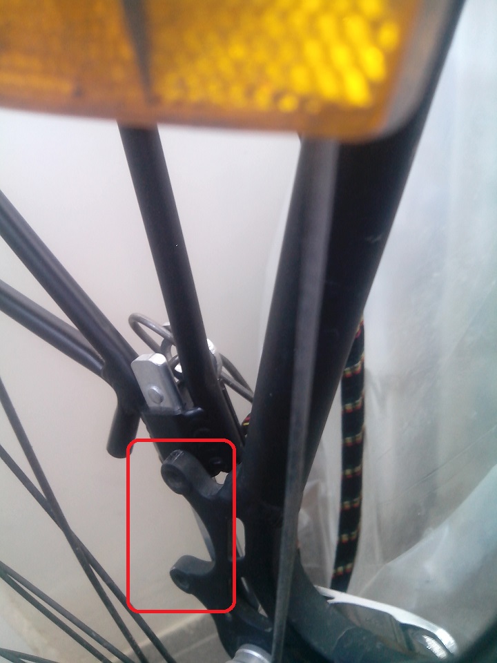

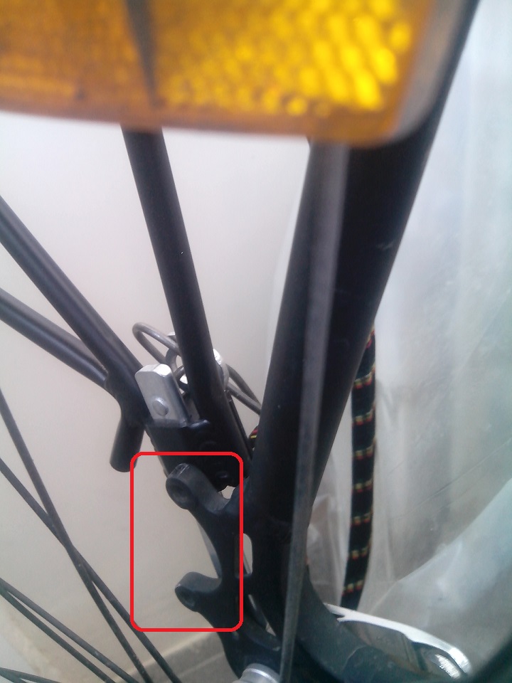

При установке велобагажника обнаружил несимметричные заушины, которые немного мешают одной из стоек велобагажника.
Зачем они нужны?
При установке велобагажника обнаружил несимметричные заушины, которые немного мешают одной из стоек велобагажника.Зачем они нужны

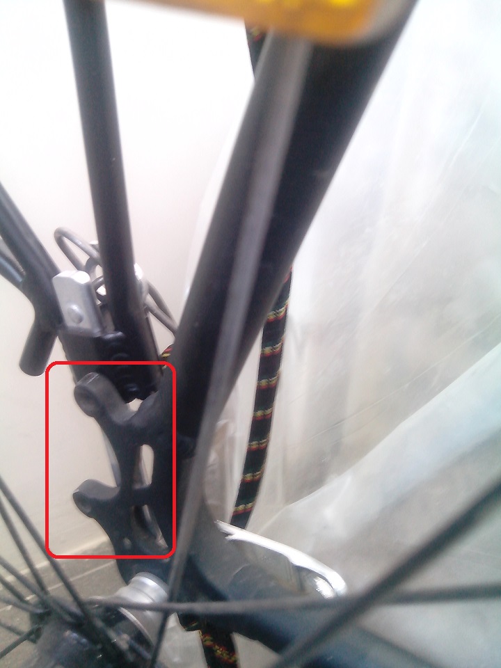

фото 2
фото 2

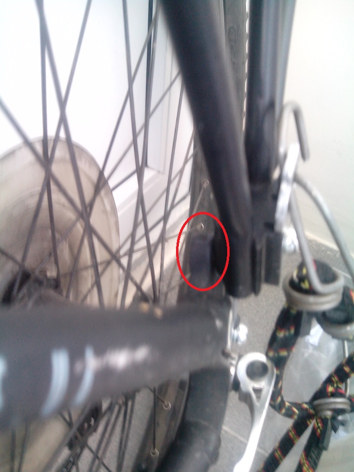

Фото 3
Фото 3

Для дискового тормоза. На всех современных рамах есть.

Может по фото будут советы, как оптимизировать установку, без выгибания опоры.

Обычно подкладывается гайка с большой площадью, такие олдскульные, без фиксатора (болт закручивается со стороны колеса, потом проставочная гайка нужной толщины с внешней стороны, крепление, шайба, гайка, контргайка). Только не нужно много проставочных гаек лепить, так как болт пойдет на излом. Но если нормально затянуто, то багажник килограмм 20 выдержит. Обязательно должна быть контргайка, гровера не хватит.
З.Ы. гайки большой толщины есть на Сырецкой если магаз еще там.
З.Ы.Ы. Танцы с бубном начинаются, когда нужно поставить еще и тормоз дисковый.

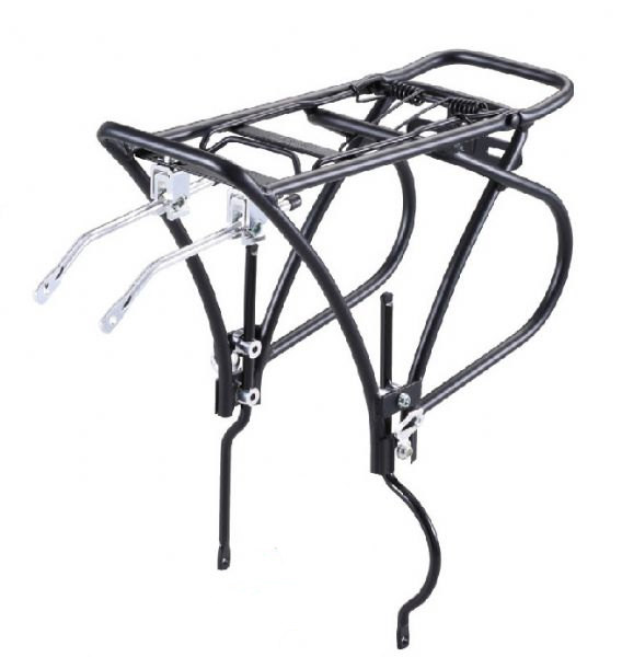

Зачем так сложно, если есть багажники для великов с дисковыми тормозами, а есть у которых в комплекте идут крепления под оба типа тормозов

Похоже поменялось. На велосипед.ком в фильтрах в разделе багажников можно выбирать тип тормозов.

Поменялось
Поменялось

Спасибо, за совет, багажник уже давно выбрал и установил, к сожалению, не велокиевский При выборе багажника ключевым был параметр наличия дискового тормоза, его нет, но оказывается крепление все равно мешает
Багажник как то стал, гаек, там совсем нет, все винты вошли в штатные отверстия.
