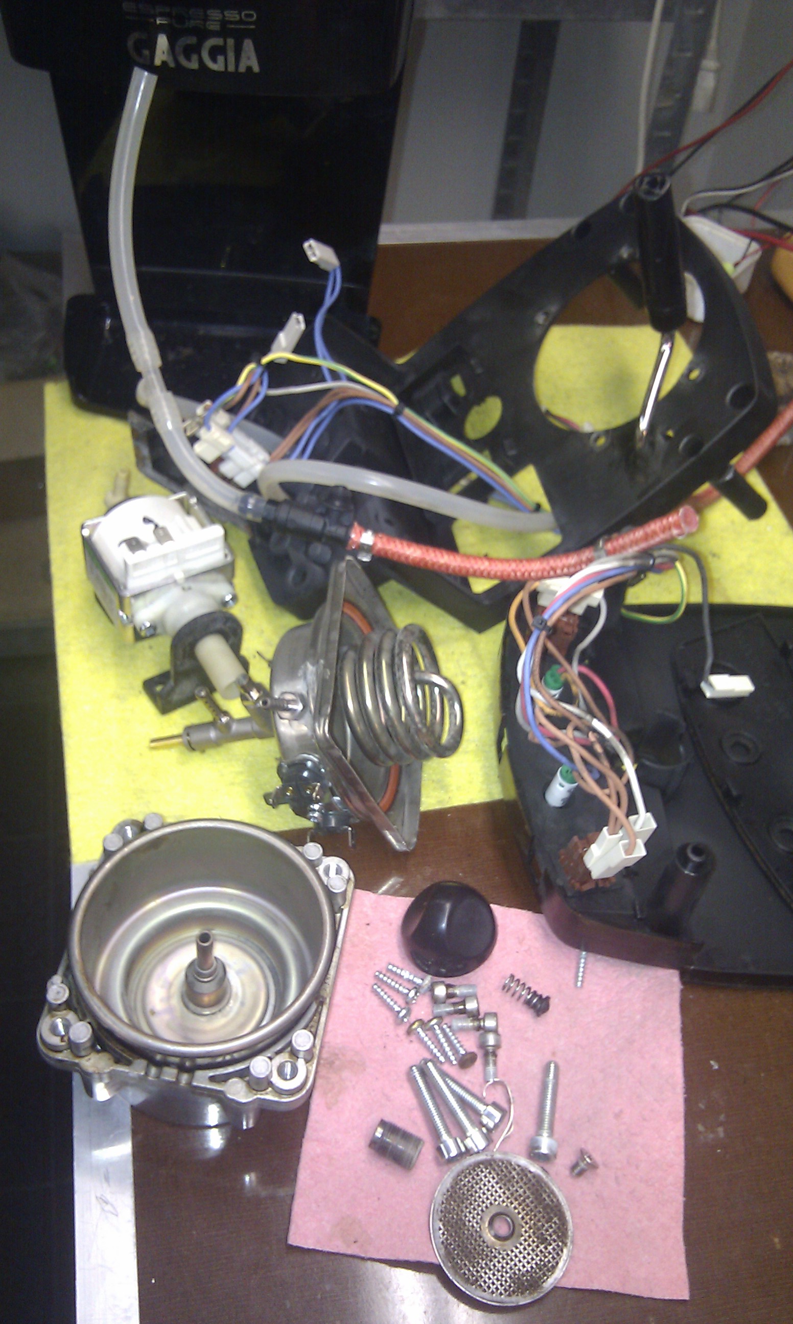

      26 августа 2015 в 13:35 Гілками Прикріплені файли (0 завантажити)
то раскручивать корпус кофеварки и смотреть дальше
Как раз сегодня разобрал
Да , там все просто
Как раз сегодня разобрал Да , там все просто
Змінено utiputi (13:37 26/08/2015)

ого, а бойлер то зачем разбирать?
кстати у меня в похожей забился фильтр тонкой очистки ан прозрачном шланге воды до помпы, грибком оброс, разбирал и чистил. думаю его вообще можно убрать.
Змінено alexa11 (13:59 26/08/2015)
От накипи чистил

      26 августа 2015 в 16:57 Гілками
utiputi 26.08.2015 13:35 пишет:
Да , там все просто
Бгг, собрать бы потом!
Сообщения: 1882
С нами с 26.08.2014
Re: ТО для рожковой кофеварки. Где? [Re: mihasik]
      26 августа 2015 в 17:24 Гілками
Так , давно уже собрал и работает )
