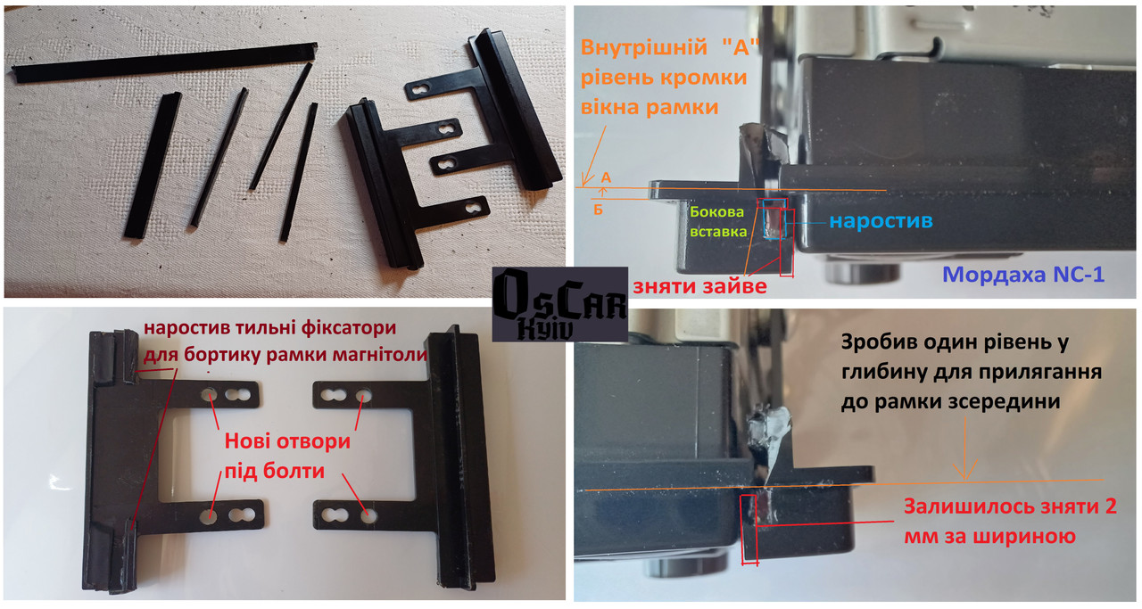

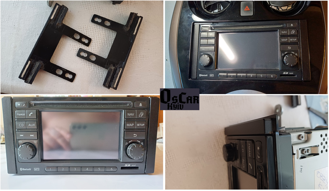

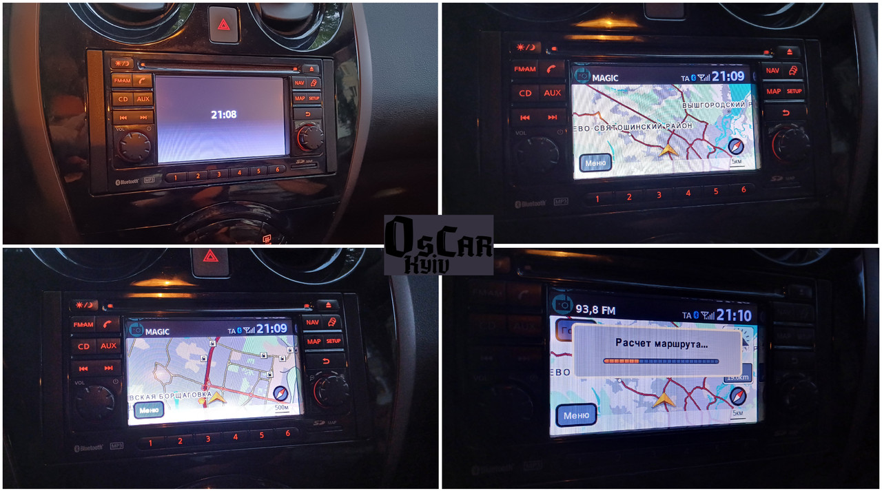

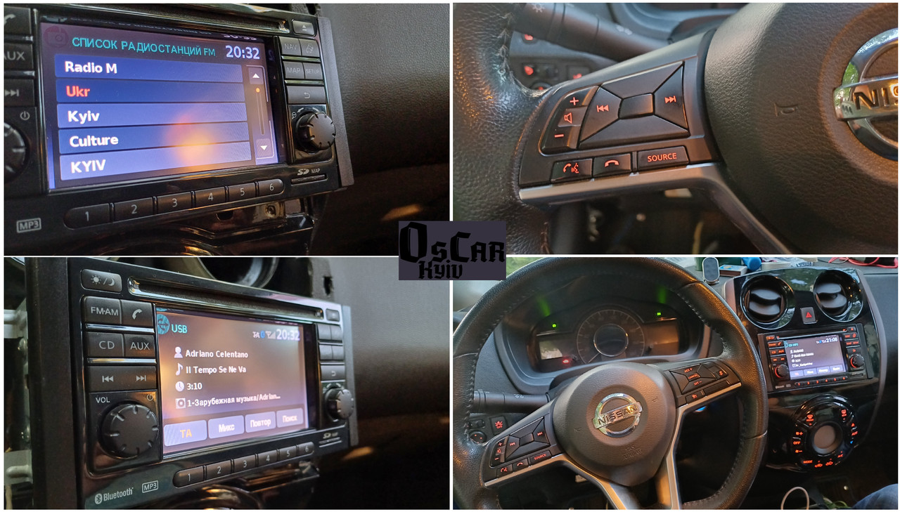

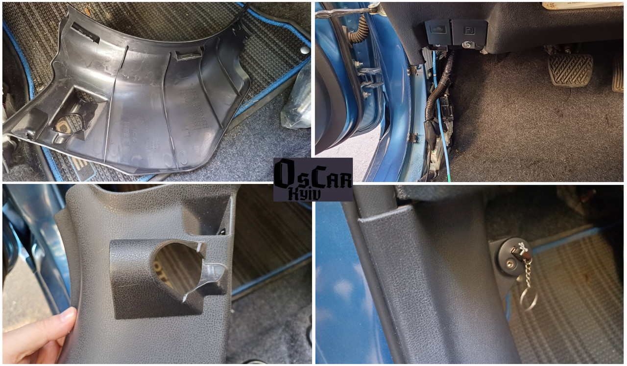

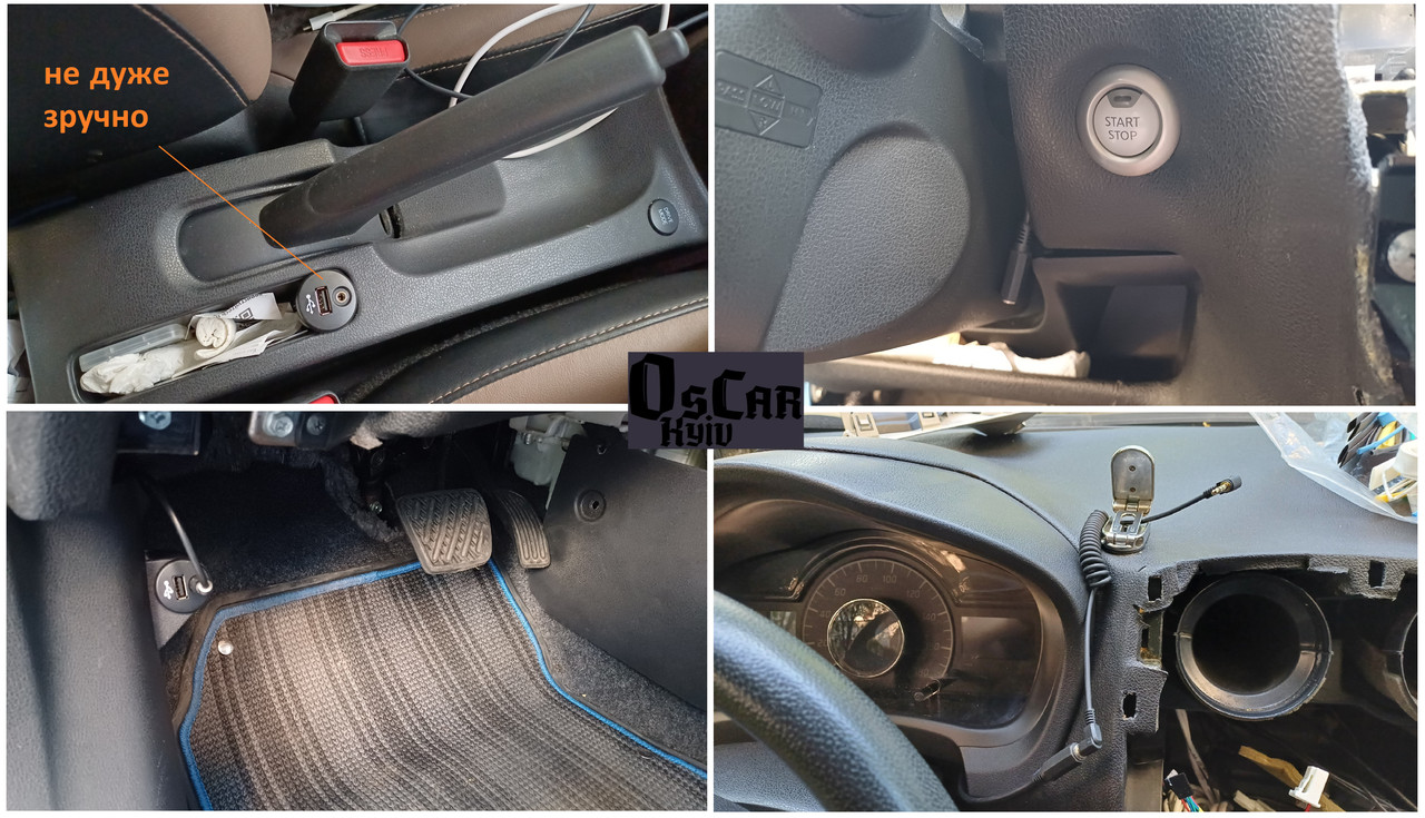

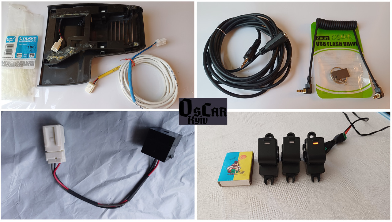

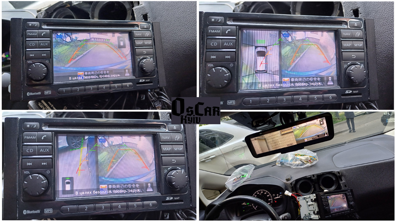

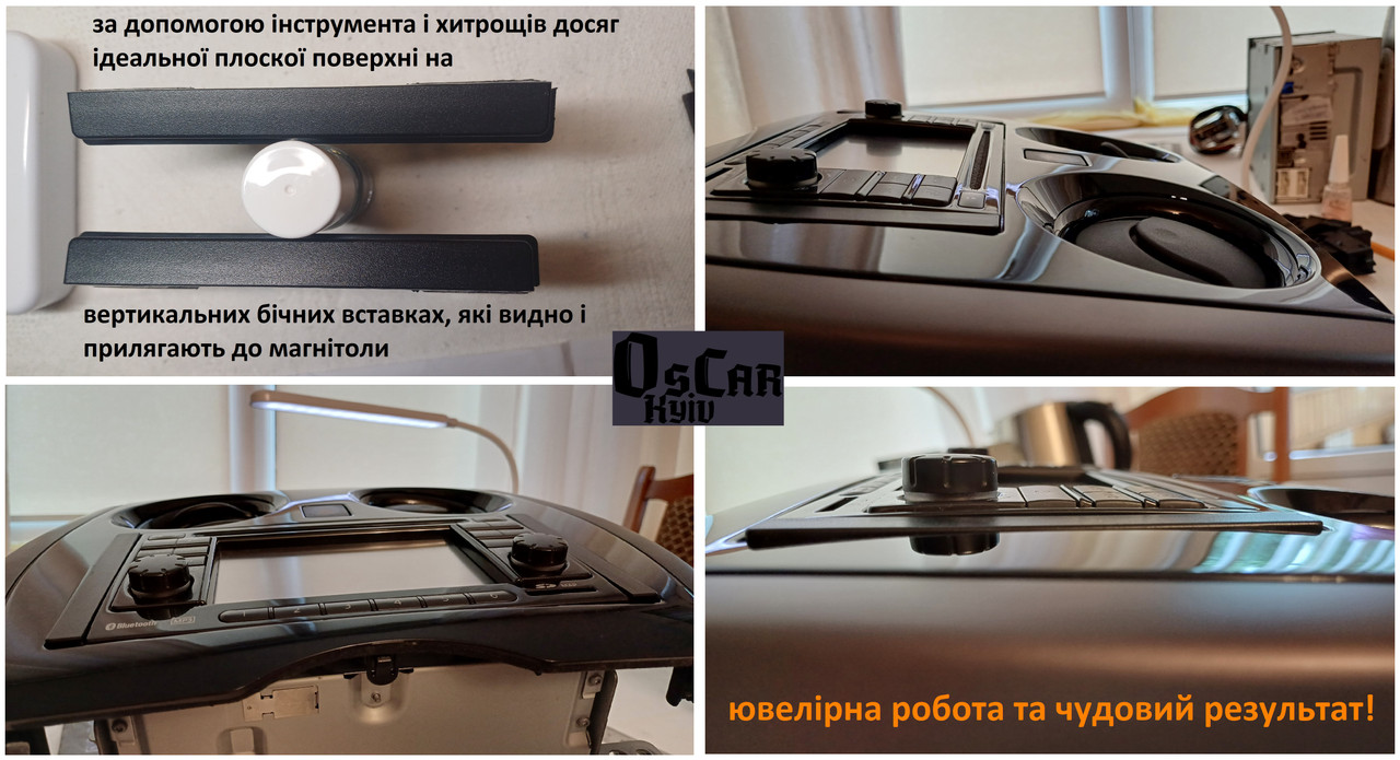

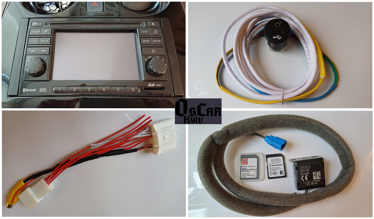

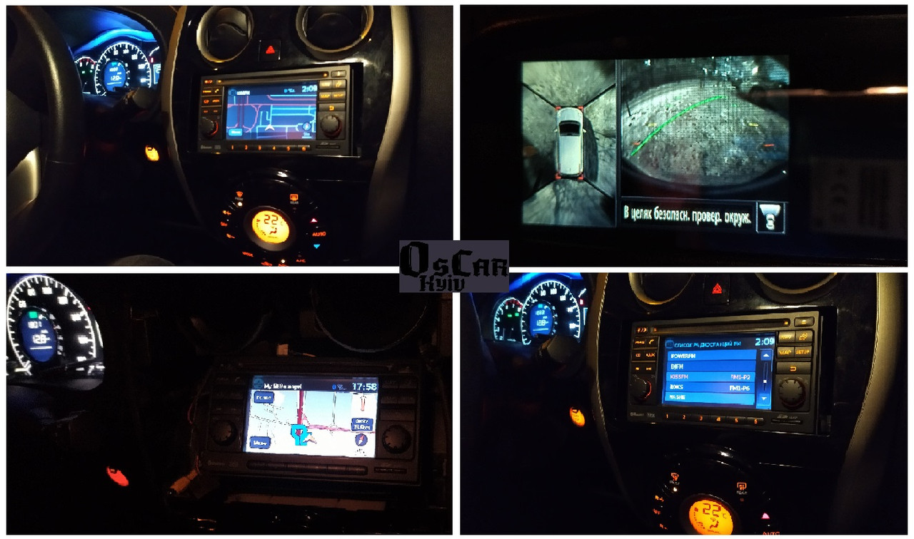

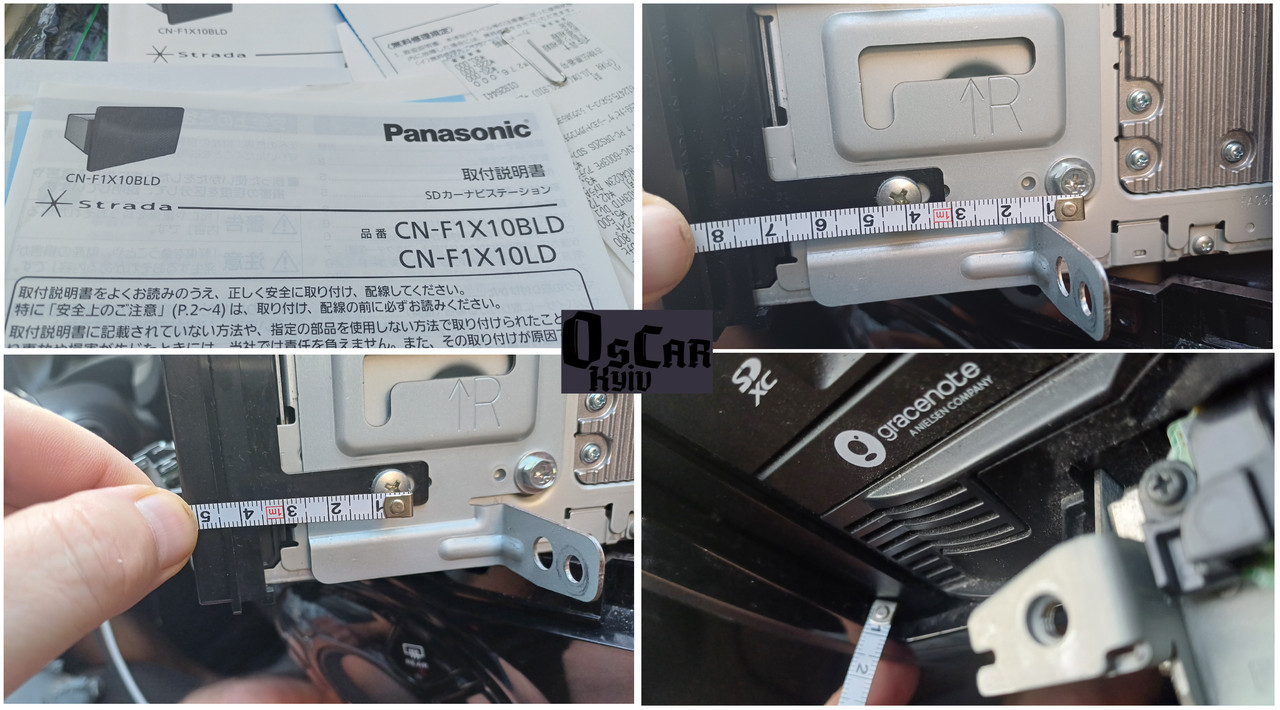

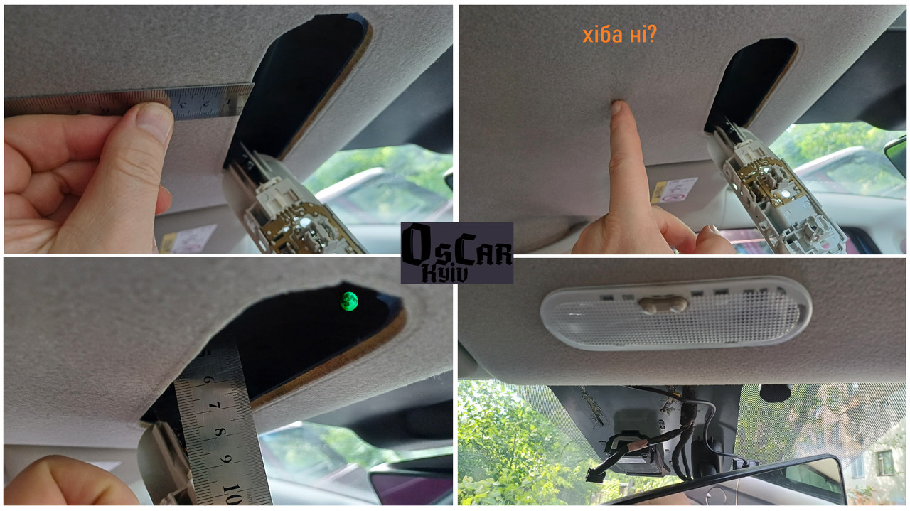

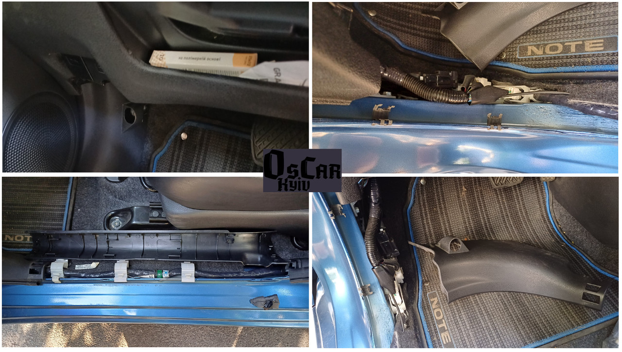

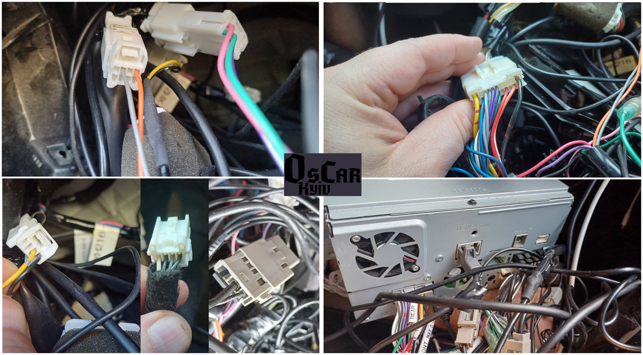

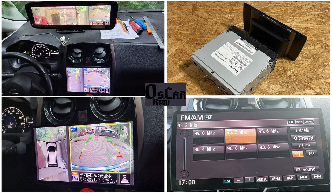

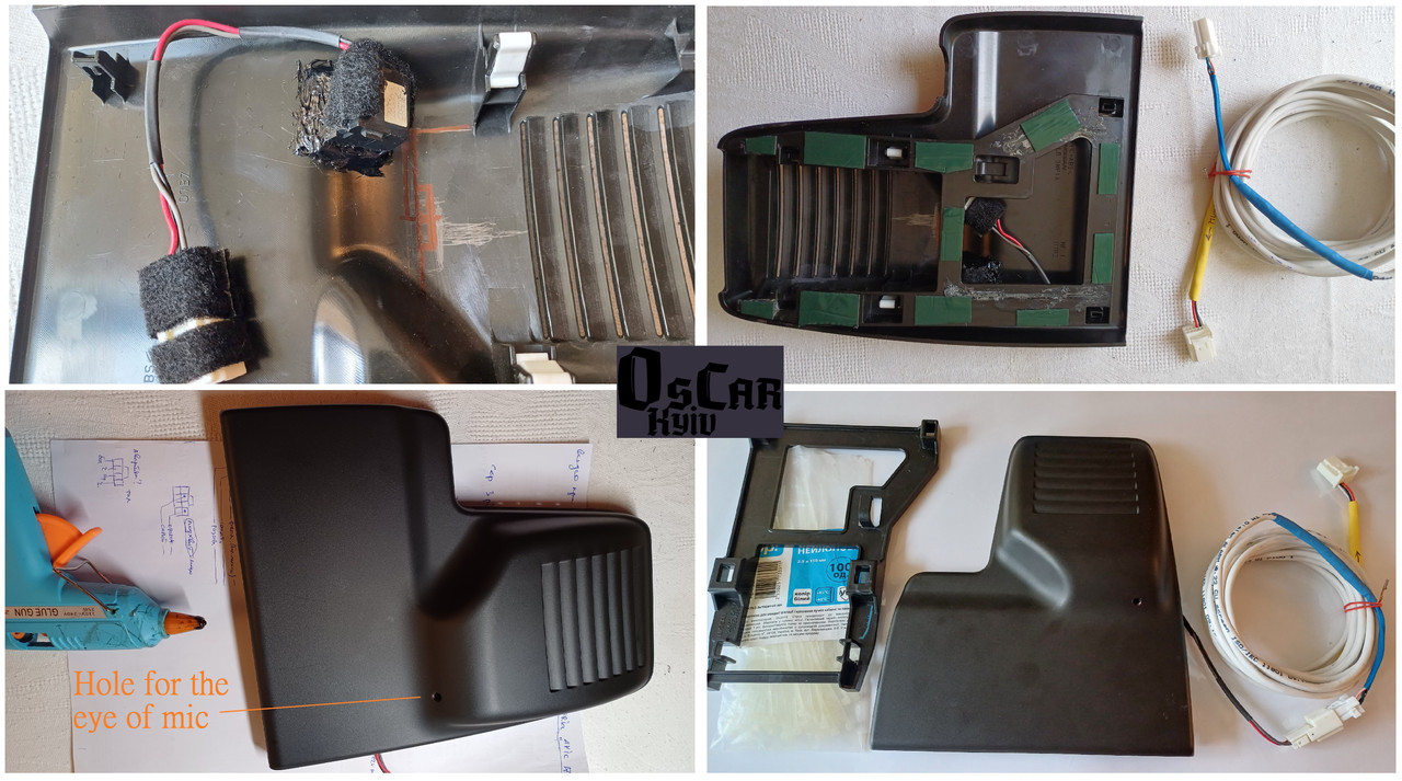

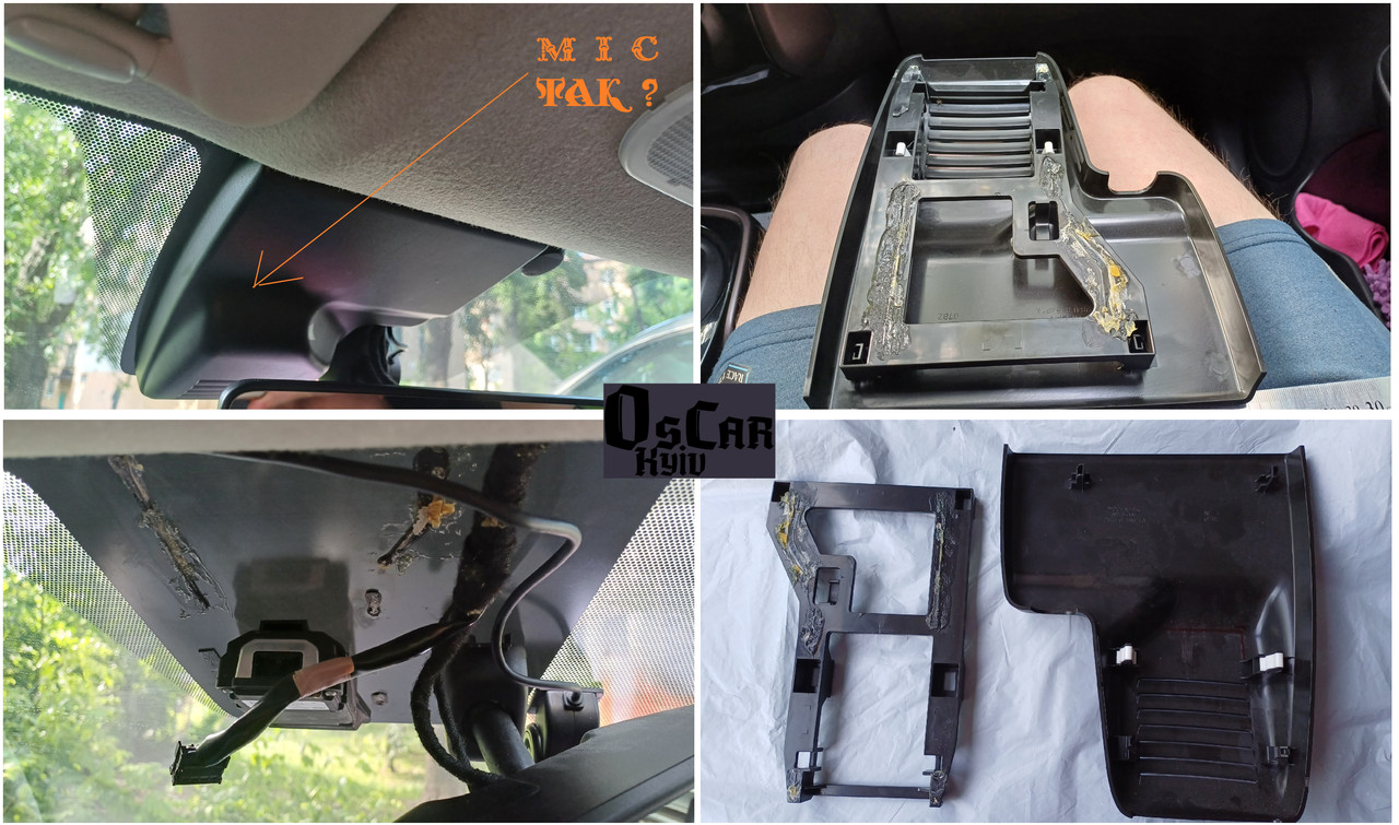

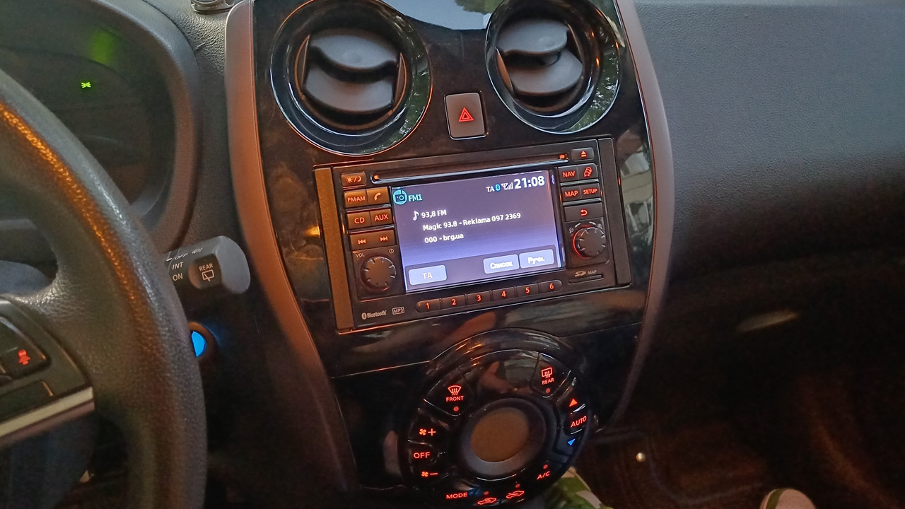

Установка штатной магнитолы Nissan Connect 1-го поколения на E12 Nissan Note e-Power
Вот ещё один не менее интересный проект чем остальные – не поставляемый в Украину официально - кузов E12 = Nissan Note e-Power, с которым уже встречался ранее и менял евро бюджетки на NC-1:
Но тогда клиенты на евроверсиях решали вопрос сами с переходной рамкой, да и микрофон с панелью USB/AUX на борту были с завода. Оставалось только поставить переходник для разъёма микрофона/камеры и настроить тип руля.
Но сейчас всё было намного интересней, и одновременно печально. Що японцю добре, українцю погано.
Nissan Note E12, который к нам официально не поставляется, приехал через Грузию из Японии. Именно там он был праворульным, что предполагало установку магнитолы совсем непригодной для еврорынка. Грузины его переделали (не очень качественно с обшивкой обошлись + зазоры) под леворульку. Там изначально стояла штатная с завода 2din магнитола Carrozzeria с отличным звуком и мордашкой 100х200 мм. Потом японцу что-то не понравилось или за руль села полуслепая бабуля, в результате появился на смену нештатный Panasonic Strada CN-F1X10LD с висящим на пол торпеды экраном в 10 дюймов, который и докатился до Украины в таком виде. Представьте себе: берёте плоский монитор и вкорячиваете в авто что бы он ещё и выпирал от центральной панели на 10 см. Удобно? Сразу хочется ограничить себя в телодвижениях что бы не задеть и не поцарапать торчащий экран. В общем дворцовая люстра в хрущёвке. Вальсировать только вдоль стен и ползком.
Понятно что любой из этих вариантов (Каррозерия или Панас) сидят на иероглифах что предполагает своеобразный мазохизм, прослушивание радио, даже двд и просмотр картинок с камер никак не давало клиенту из области комфорта что-то более разумное, как например громкая связь (выносной нештатный микрофон есть) и чтение музыки с флэшек. И далее начинался список всего того отсутствующего, чем отличает европейский комфорт от японского «своеобразного колорита». Достаточно вспомнить японские ТВ передачи («мыльные горки», «движущиеся фигуры» и прочие «семейные полосы препятствий»), что бы понять что наличие хорошего звука – это вовсе не единственное, что нужно здесь и давно на вчера. Есть и другие критерии и одной ментальностью страны восходящего солнца здесь не обойдёшься.

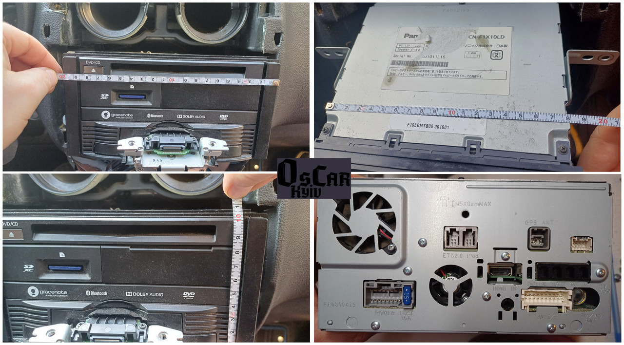

Итак, этот парусник (панасоник) нужно было удалить, изучить распиновку, прозвонить, снять замеры и обсудить: возможно ли поставить что-то более приземлённое, с возможностью проигрывания музыки с флэшки, громкая связь (при помощи ниссановского штатного микрофона), навигация, совместимость с картинками, которые центральное зеркало переключало (дублировало) на экран магнитолы, и при этом аутентичность что бы не пострадала в салоне, т.к. инородное тело всем своим видом китчево давило на сознание своими размерами и бестолковостью.
За пару вечеров изучения и обсуждения объёма работ, где ставить микрофон и панель USB/AUX и бюджета мероприятия, было принято решение привести эту часть салона в нормальный вид.

1) Глубина залегания магнитолы.
Здесь сразу пришлось делать замеры на Панасонике с привязкой к ушкам (боковые металлические пластины), крепящим магнитолу к шахте. Кроме того, понадобилась сама рамка, чтобы проще было выполнить примерки мордашки и боковых вставок. В итоге после всех примерок, нужно было нарастить по 3 шайбы на лапки пластин, что бы НК1 в итоге вылез в окошко на нужную глубину.
Иначе пришлось бы пересверливать отверстия в пластинах. Можно решить и так, но гемора больше с примерками на финише и фиксации болтов в расверленых отверстиях на 4 мм (в «овалах»), и сплющиванию точечных пиптыков, которые сделаны в держалках для совместимости этих ушек к боковым стенкам магнитолы.
2) Формат 2din и несовместимость размеров мордашки.
Штатная рамка имеет окно для магнитолы 100х200 мм, нынешний НК1 имеет 100х178 мм.
Хорошо что Панасоник имел переходную рамку, которую использовал в качестве донора. Горизонтальные планки спилены, остались боковые вертикальные планки, которые с Панасоником давали ширину 200 мм, но с НК1 в итоге было больше, около 202…203 мм !!
Пришлось этот гемор взять на себя: спиливать в ширину по 1,5-2 мм с планок, но и на этом не закончилось! Планки оказались с отступом под бортик с другой глубиной, поэтому пришлось наращивать боковые фиксаторы (что бы планки не болтались на кромках НК1), а кроме этого наращивать глубину планок, что бы их бортик выровнять (с внешней стороны где они прилегают к окошку рамки) и он лежал в один уровень с бортиком НК1 на рамке.
Три вечера работы с напильником, наждачкой, клеем и с мыслями что что больше никогда ювелиром и таким гемором заниматься не буду в своей жизни - дали хороший результат.
На фото видно что рамка по-вертикали изгибается и даже НК1 имеет небольшой изгиб в этой плоскости. Именно планки по бокам ровные и по-середине утоплены как мордашка НК1 на одном уровне, а у основания и наверху – на 1-1,5 мм выступают. И с этим уже ничего не поделаешь. Пластик выпаривать уже не стал, т.к. после этого появилась бы кривизна в другой плоскости со стороны бортиков и там образовался бы обычный нестыкуемый зазор именно в углах соприкосновения бортика НК1 и планок. Считаю что максимально идеально и так сделал всё что смог. На пол пути даже вызвонил продавцов переходных рамок, в результате чего стало ясно что китайский пластиковый завод делает шлак, который даже близко не стоит к моему случаю. Результатом остался очень доволен, хотя никто никогда не узнает объём всех работ и затраченного времени и усилий.
3) Проблематика совместимости картинок с центрального зеркала (ЦЗ) на новую евро штатную магнитолу (Bosch / Nissan Connect – 1-й генерации).
Центральное зеркало имеет рычаг, включающий и переключающий режимы камер в режиме АСС: передняя, задняя, круговой обзор (4 камеры и картинка сверху). Но кроме них, в салоне штатно установлены видеорегистраторы (ВР) передний и задний. Передний спрятан за пластиковой накладкой левее зеркала. Затемняющий принт на стекле, с внешней стороны не даёт возможности увидеть ВР посторонним перед машиной. Штатная или установленная магнитолы имеют видеовход, на который и приходили дублированные картинки с ЦЗ из того блока, который занимается миксовкой картинок.
Что бы магнитолой при этом можно было пользоваться (музыка, нави и т.п.), была предусмотрена пластиковая кнопка (на штатной магнитоле для еврорынка) или как здесь - виртуальная на экране кнопка переключения или попросту функция выхода из видеорежима. В любом виде, независимо от того, какая передача включена или вообще нет. ВР тоже постоянно пишут и магнитоле не нужна постоянно дублировать эти картинки. Поэтому алгоритм работы понятен: не хочешь картинки на магнитоле – выключай именно на магнитоле каждый раз выносной кнопкой, т.к. они транслируются автоматически. Если нужны картинки – тогда с выпученными глазами таращимся пока очи не отпадут. Или попросту выключаешь на ЦЗ и тогда трансляция для магнитолы тоже прекращается.
При переходе на штатный европейский Nissan Connect-1 можно было конечно придумать и вывести отдельную кнопку, которая выключала бы питание, подаваемое на 25-й пин, по которому НК1 уходит в видеорежим. Но зачем эти японские няшки с дублированием, если можно просто выключить картинкапад на ЦЗ и тогда можно и дальше управлять муз и нави контенотом на НК1, без мешающих картинок, которые стопарят работу других подрежимов (кроме громкости) Бош.
В итоге оставили функционал как есть, параллельно с ц.зеркалом, хотя при наличии заглушки на планке кнопок слева от руля, можно было установить фиксируемую кнопку с любым ниссановским лого, подсветить её и вывести на неё размыкание питания для видеосигнала с блока кругового обзора как это делается штатно на коннектах.
В любом случае видео сигнал и питающий для переключения в видео режим от блока кругового обзора там нашёл, с Коннектом подружилось, дублирование работает, все счастливы и довольны.

4) Громкая связь.
Как всегда вижу диссонанс и несоответствие того что является нужным и удобным почти как в топе, а что нет. Например японцы ставят дорогущие магнитолы, но при этом экономят копейки ставя однокнопочный на 1 лампу плафон вместо более удобного трёхкнопочного на 3 лампы. Ну и хрен с их непостижимой тягой к цяцькам и пецкам.
В результате изучения глубины потолка за штатным плафоном освещения, наличия железных уголоков и опор жёсткости, решили не кромсать потолок, а установить в более доступное место, где микрофон больше будет более эффективно ловить человеческую речь.
Сняв пластик накладку с лобового стекла (левее от ЦЗ), замерив все возможные варианты для микрофона, приступил к миниатюрной работе. Вначале даже снял острые грани на самом корпусе микрофона, что бы угол не упирался в держатель накладки, но после того как держатель я тоже снял точнее отодрал от стекла и увидел остатки клея, с помощью которого безжалостно всё это было намазано и приклеено к стеклу. Не знаю кто это так делал, но было сделано ляповато.
На примерках, микрофон лёг на изгиб накладки, который обращён в салон при максимально удобном угле, не вертикально и не горизонтально. В сторону говорящего. Т.о. лучшая слышимость для абонента на другом конце «провода» гарантирована.
Что бы колодка не создавала на ухабах посторонних шумов для микрофона, завернул в войлок на липкой основе. Отверстие под глазок микрофона делал как обычно сверлом, с доп фасками. При склеивании термопистолетом, в отверстие вставил болт, который также вошёл в глазок микрофона, чтобы избежать сдвига микрофона относительно корпуса накладки при склеивании и дальнейшей фиксации нагретым пластиком.
В авто все собрал и даже пожалел, т.к. микрофон не заработал. На следующий раз заказчик приехал и лишь тогда обнаружил косяк, т.к. всю мистику и возможные варианты просто перебрал и не смог найти объяснения. В общем один пин в колодке попросту был кривой и когда колодки стыковал, один ударил в другого и тот просто сдвинулся на тыльную сторону несмотря на индивидуальный и общий фиксаторы. Что бы понять в чём причина, пришлось снова снимать накладку, прозванивать кабель, потом переходник и собирать всё обратно. Жаль потраченного времени, т.к. при первой сборке поленился и без проверки сразу всё собрал. Всегда проверяйте, и лишь потом собирайте и снова проверяйте для надёжности. Очередная пилюля от лени, хи-хи : )
5) Панель AUX/USB.
Решений почти нет, т.к. места в салоне очень мало, это не Е11 кузов!!!, карман возле ручника для мобилок (см. фото с примеркой) вроде как предлагает легко и просто это сделать, но явно неудобно и не совсем практично. Но случайно увидел штатную панель у левой водительской ноги где выполнен наплыв под что-то круглое типа розетки. В итоге туда легко и поставили круглую панель.
Конечно там вытаскивать и вставлять флэшки можно лишь стоя возле двери, но за неимением чего-то более удобного и в радиусе досягаемости руки, с заказчиком так и оставили как есть. Единственный минус – нужно делать длинный кабель аукс/юсб для такой дистанции.
Но пришлось учесть небольшие пожелания владельца: хозяйка авто любит ездить с телефоном и траслировать через магнитолу разговоры с чат-каналов (вайбер, телеграм и т.п.). Хотя для этого есть режим ВТ (трасляция звука по блютусу), пришлось пользовательский кабель AUX провести от панели AUX/USB (через снятую приборку легче сделать) к рулевой колонке, где этот кабель легко можно пристёгивать к мобилке, которая крепится к железной приклеенной скобе-держалке.
6) Навигация
Здесь всё просто, GPS антенна крепится в недрах за поперечной балкой. Картография с SD карточки 2015-го хоть не предполагает декоммунизацию улиц, но бесспорно проста, удобна и безопасна, ведь штатные решения – это совсем иная концепция и исполнение, чем например мобильные приложения. Здесь даже нет смысла сравнивать плюсы и минусы и в чью сторону перевес.
7) Совместимость кнопок на руле с новой магнитолой.
Всем известно что штатные магнитолы не программируют кнопки под себя. Их программируют на заводе при установке на тот или иной кузов, в результате чего магнитола может иметь 1 из 4-х типов A B C D. С авто для японского рынка всё намного сложнее, но здесь оказался случай, когда подбирая смену руля, один из -4-х пинов показал почти полное соответствие функционала на кнопках, кроме двух, отвечающих за телефон. И трэкер, и громкость и даже сорс подхватили магнитолу. Но отвечать и сбрасывать звонки придётся с экрана магнитолы, к этому нужно быть готовым в подобных случаях. Но даже с учётом того что сопротивления в кнопках на руле иные скорее всего в Е12 и здесь ещё присутствует дополнительная кнопка «положить трубку или отменить вх.звонок», то что удалось поймать нужный тип руля – очень большая удача. Я даже не надеялся на это, хотя об этом нюансе предупреждал заранее.
В итоге заказчик для своей жены выбрал решение, которое ближе к нашим реалиям и стд хотелкам:
получил евро версию магнитолы, без глючного заикающегося китая от мышеедов, который мог бы поставить и радоваться своей недальновидности. В итоге штатный бош покрывает весь необходимый для водителя функционал: NC1 с кириллицей, WMA & MP3 в источниках звука CD, USB, UAX проводной, BT («аукс» беспроводной по блютусу), громкая связь (Hands free) и все звонки через магнитолу с поддержкой кириллицы, навигация 2015 по Украине или 2019 по Европе, возможность лицезреть картинку с штатной КЗВ на экране НК1 (как и на ц. зеркале), приём всего диапазона FM (усилитель для радио приема в Е12 есть, поэтому здесь также всё в порядке с этим), штатная подсветка кнопок и крутилок (фирменный спелый апельсин) подстать всему что подсвечено в салоне в кнопках с завода. Всё выдержано в стилистике Ниссан, аутентично, просто, надёжно и гармонично.
Кстати, модель/мордашку НК1 выбирал из версий, которые ставились только на Джук F15 (с функцией камеры), т.к. только там и в Ноуте Е11 (без ф-ии камеры) НК1 ставились с черной глянцевой мордашкой, в отличии от остальной ниссан линейки, где присутствует матовый графит. В итоге мордашка влилась в черный глянец рамки как и положено ей быть там, архаично и без лютой инородности, присущей решениям от мышеедов. Хотя для пущего аскетизма, я бы боковые переходные планки покрасил бы глянцевым лаком, т.к. они матовые. Но на это уже не было времени и сил. Если захочет, заказчик сможет это сделать всегда когда угодно.
В качестве подарков, были презентованы:
-флэшка на 16 Гиг с пдф файлом (мануал на кириллице как пользоваться НК1) и морем музыки всевозможных жанров в качестве примера как лучше всего и эффективно сохранять и пользоваться музыкальным контентом;
-пользовательский кабель AUX, соединяющий AUX панель (с кабелем) с телефоном;
-карта Европы образца 2010-2013, на которых местонахождение камер фиксации превышения скорости заносятся с 2008-го и только лишь ниссан магнитолы (NC) имеют такую функцию что бы предупреждать водителя сигналом и визуально о приближении к таким камерам в зависимости от выставленной дистанции. Для тех кто катается в ЕС – это фишка, которой нет ни у лексуса, ни у инфинити с мерсом. За это памятник нужно поставить ниссану. Полезная вещь.
-кнопка пассажирского стеклоподъёмника с подсветкой. Даже с учётом того что штатная проводка не подразумевает подсветки и к колодке в дверь через гофру из салона не проведена соответствующая проводка с питанием от сигнала “illumination+” (габариты или основной режим света фар), в любом ниссане с таким же разъёёмом эта кнопка будет подсвечиваться на постоянке. Днём почти не видна, но чем темнее, тем ярче даёт о себе знать. Тактильно, приятно глазу, ведь такие решения не только должны быть в субару, инфинити и лишь в одном Ниссан Навара.
Расходники и результат
Разбор панелей для прокладки кабелей и установки выносных допов, наведение порядка в шахте где было пол мешка или 5 кг переходников удлинителей и прочей ненужной нано и хренотени от японцев, заняли 2 вечера. Постить этот массив скучно и пролистывать наверняка не интересно, поэтому основное что не поместилось - залил как обычно в фотослайдер и выложил на ютубе с музыкальным сопровождением, которое я охарактеризовал бы как обычный хард рок, который вроде и гулял в Киеве в 90-х, но и группу Demon нельзя назвать группой второго эшелона.
Именно первый их альбом Night of the Demon (1981) стал визитной карточкой группы и больше всего зашёл мне, чем все последующие.
Фото залил по группам:
01 - Full Moon (вступление)
02 - Night Of The Demon (Panasonic, рамка, проводка панасоника, разбор и прокладка кабелей, юсб/аукс панель, кабель аукс).
03 – Liar (выбор места и установка микрофона, расходные материалы, результат).
04 - Father Of Time (фото группы)
