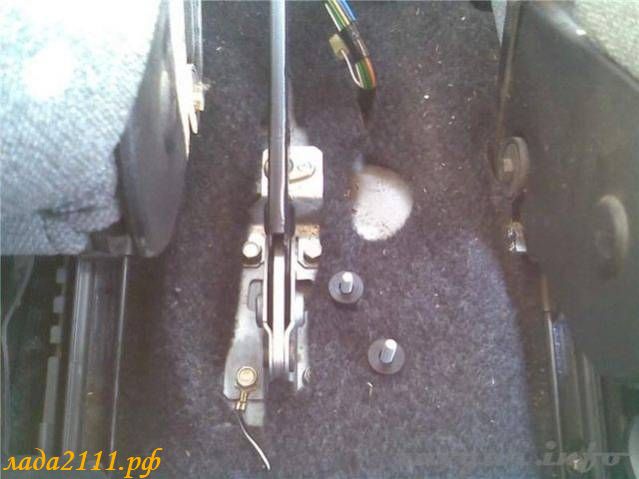

Уважаемые форумчане! Сталкивался ли кто-нибудь с такой проблемой:ваз 21114, 2008 г.,16-ти клап. Включая зажигание, прибор топлива медленно поднимается и показывает нормальный уровень топлива в баке.Завожу двигатель и стрелка медленно опускается на 1/4 бака по датчику на панели приборов.Электрика нормального не нашел.Что это может быть? Датчик в баке заменен на новый-безрезультатно.

ищите массу та что возле панели приборов. предохранители тоже в контактах стоят. их тоже надо проверить.
точнее ищите все массовые провода и проверяйте контакты.

Попробуй сначала замерять напряжение в прикуривателе на незаведенной а потом на заведенной машине. Если после заведения напряжение останется как было или начнет немного падать - значит точно масса виновата.

У меня именно эта гайка откручивалась 2 раза. Из-за чего стрелки ТОЖ и бензобака показывали то что им хочется.

Ребята,огромное спасибо всем,кто не остался равнодушным к этой проблеме.Особая благодарность за фото-разжевано для меня, "чайника" предельно понятно! Буду искать!

Добрался до гаража, проверил всё вышеуказанное:предохранители, разъемы, снял щиток приборов-там кроме разъемов на сам щиток и на кнопки больше отдельных проводов,напоминающих массу нет, снял блок предохранителей, проверил все разъемы, предохранители, но увы... безрезультатно! Ума не приложу-что может быть и где искать? Наверное надо искать понимающего электрика, которого у нас в городе нет. Тем не менее всем,кто откликнулся-ОГРОМНОЕ СПАСИБО!!!

Нашел всё-таки причину некорректной работы датчика топлива и хочу поделиться информацией-возможно кому-то пригодиться.Всё предельно просто, но как обычно, с нашими конструкторскими умами-зашифровано...Короче, вся проблема в хитром болте, который крепит ручку стояночного тормоза в салоне и одновременно массу датчика уровня топлива в бензобаке!!!До болта не добрался, так как надо разбирать весь пол салона ( снимать передние сидения, снимать тоннель ручника,ковровое покрытие ). Сделал проще-снял задние сидения-4 гайки, открутил крепление коврового покрытия в дверных проемах задних дверей-6 шурупов, насколько смог приподнял ковровое покрытие к передним сидениям, нашел в жгуте проводов, идущих от бензобака в сторону рычага ручника черно-белый провод, перерезал его на расстоянии около 20 см от бензобака, зачистил, пропаял клемму с внутренним диаметром 7 мм, установил её на шпильку крепления заднего сиденья,установил сиденье и зажал. Проблема решена!!!
