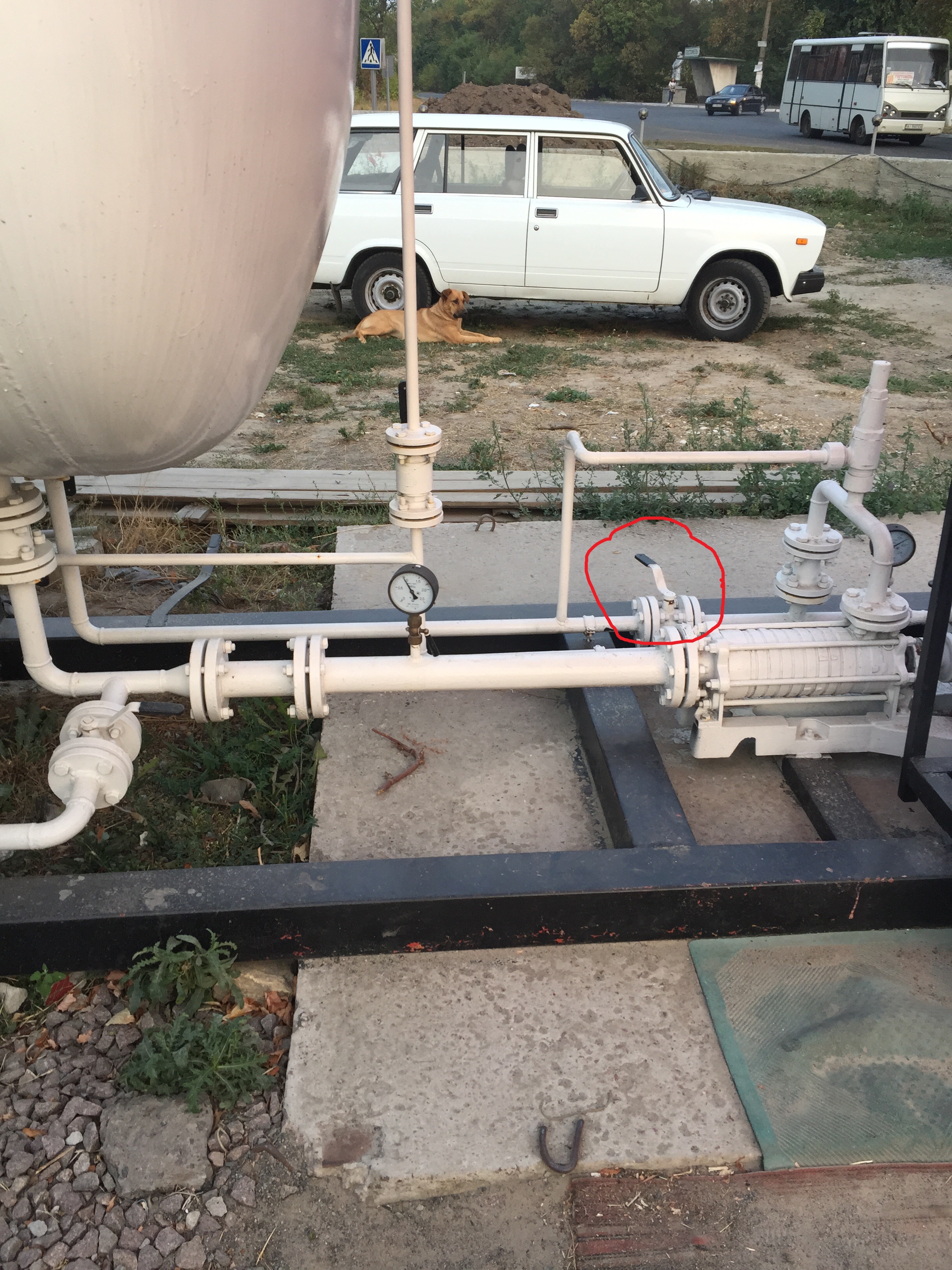

Сегодня заправщик газа перед заправкой слегка приоткрыл этот кран. Можете подсказать для чего он это сделал? (заправляют вроде точно, больше объёма в бак не влазит)

hpp 31.08.2015 21:05 пишет:
уменьшил давление на заправочный пистолет. Обычно понижают для легковушек и наоборот повышают для больших балонов - грузовиков и маршруток - для скорейшей заправки. На счетчик литров вроде как не должно влиять, но как на самом деле - хз.

Nick_Vishn 01.09.2015 13:09 пишет:
Это кран магистрали возврата паровой фазы в емкость после пароотделителя. Если его закрыть полностью, то чистая "газировка" после насоса идет ч\з счетчик в баллон клиента. Если открыть полностью (как написано в инструкции на колонках у ВОГа), то давление закачки падает катастрофически...
Подробнее можно узнать, найдя инструкцию к колонкам Шельф и посмотрев колонки на ВОГах..

То есть ничего криминального.
Спасибо большое за ответы.

Тоесть он должен быть открыт?

hpp 02.09.2015 13:19 пишет:
Точнее - он не должен быть полностью закрыт...

PavelGA 02.09.2015 15:18 пишет:
Как рабочее положение у запорной арматуры может быть не полностью закрытое/открытое?

Re: Есть тут спецы газозаправщики? [Re: hpp]
      2 сентября 2015 в 17:06 Гілками
Промежуточное!!!

Марксим 02.09.2015 16:01 пишет:
Ага, тоже улыбнуло. Это ж не вентиль, а кран.
