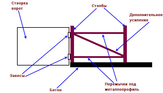

Из существующих столбов сделай "ферму", усилив верх нагруженного столба дополнительной перемычкой

Re: Подбор столбиков под ворота. [Re: Петрович]
      6 сентября 2015 в 11:35 Гілками
Петрович 06.09.2015 11:07 пишет:
WolkCub 01.09.2015 15:59 пишет:
В связи с чем вопрос, выдержат ли столбы.
При такой конструкции, при закрытых воротах провисания не будет, но при открытии воротины будет провис в бок.

Re: Подбор столбиков под ворота. [Re: Snikoll]
      6 сентября 2015 в 13:26 Гілками
Snikoll 06.09.2015 11:35 пишет:
Согласен , но "сколько там той зимы?"
С другой стороны, раздолбав существующий бетон и забетонировав нужную нам трубу сотку - мы потеряем связь с монолитом, получив отдельно забетонированный столб. Боюсь, судьба его будет та же.

Re: Подбор столбиков под ворота. [Re: WolkCub]
      7 сентября 2015 в 13:40 Гілками Прикріплені файли (0 завантажити)
WolkCub 07.09.2015 12:14 пишет:
вот потому и есть сомнения.
Либо ферму еще и в противоположную от открывания сторону делать.
Ферму не обязательно нужно делать в противоположную сторону. Можно и в ту сторону, куда будут открываться ворота. В первом случае работает на растяжение, а во втором на сжатие.

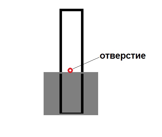

Еще про слабое место залитых столбов. Это пустота в заливке, образованная внутренней частью столба. В этой пустоте скапливается влага, которая зимой превратится в лед и будет "рвать" трубу и бетон. Трубу нужно заливать, как снаружи так и внутри, на одном уровне.
В этом месте желательно просверлить небольшое отверстие для слива конденсата.
Когда труба имеет толстую стенку, то это не страшно. А вот если 2мм, то на это нужно обратить внимание.
      7 сентября 2015 в 13:50 Гілками
Да спс, тоже про это думал.
Но если полностью залить раствор в столб, то проблема так же отпадет? или нежелательно?
      7 сентября 2015 в 15:55 Гілками
WolkCub 07.09.2015 13:50 пишет:
Не желательно заливать весь столб. Бетон внутри потрескается и будет еще хуже.
