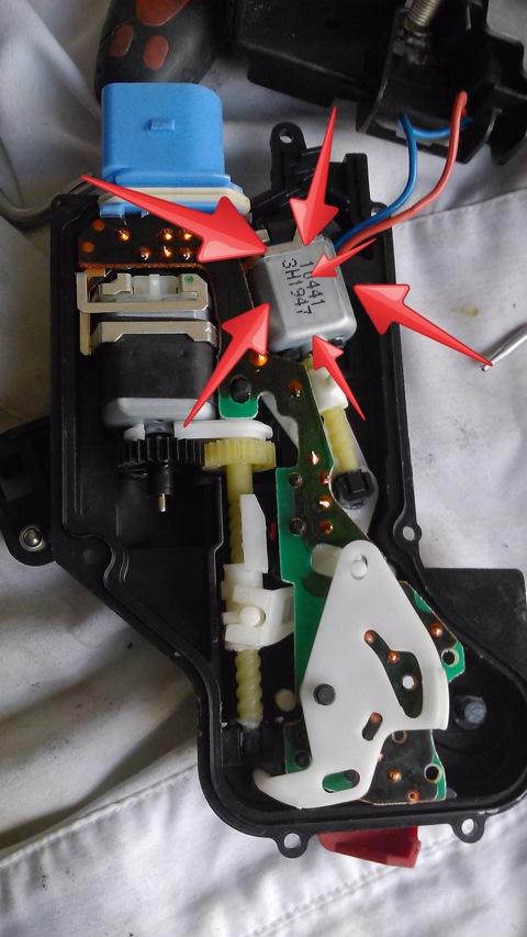

      3 сентября 2015 в 16:54 Гілками Прикріплені файли (0 завантажити)
Прошел этот путь:
Вскрытие заклинившей задней двери. Фотоотчет
http://www.drive2.ru/l/6611266/
Добрался до причины – вспомогательный микромоторчик блокировки замка (выделено стрелками на фото). Помогла чистка его щеток и коллектора. При установке задней крышки моторчика применил скрепку, изогнутую «усиками» для разведения щеток, во избежание их поломки.
