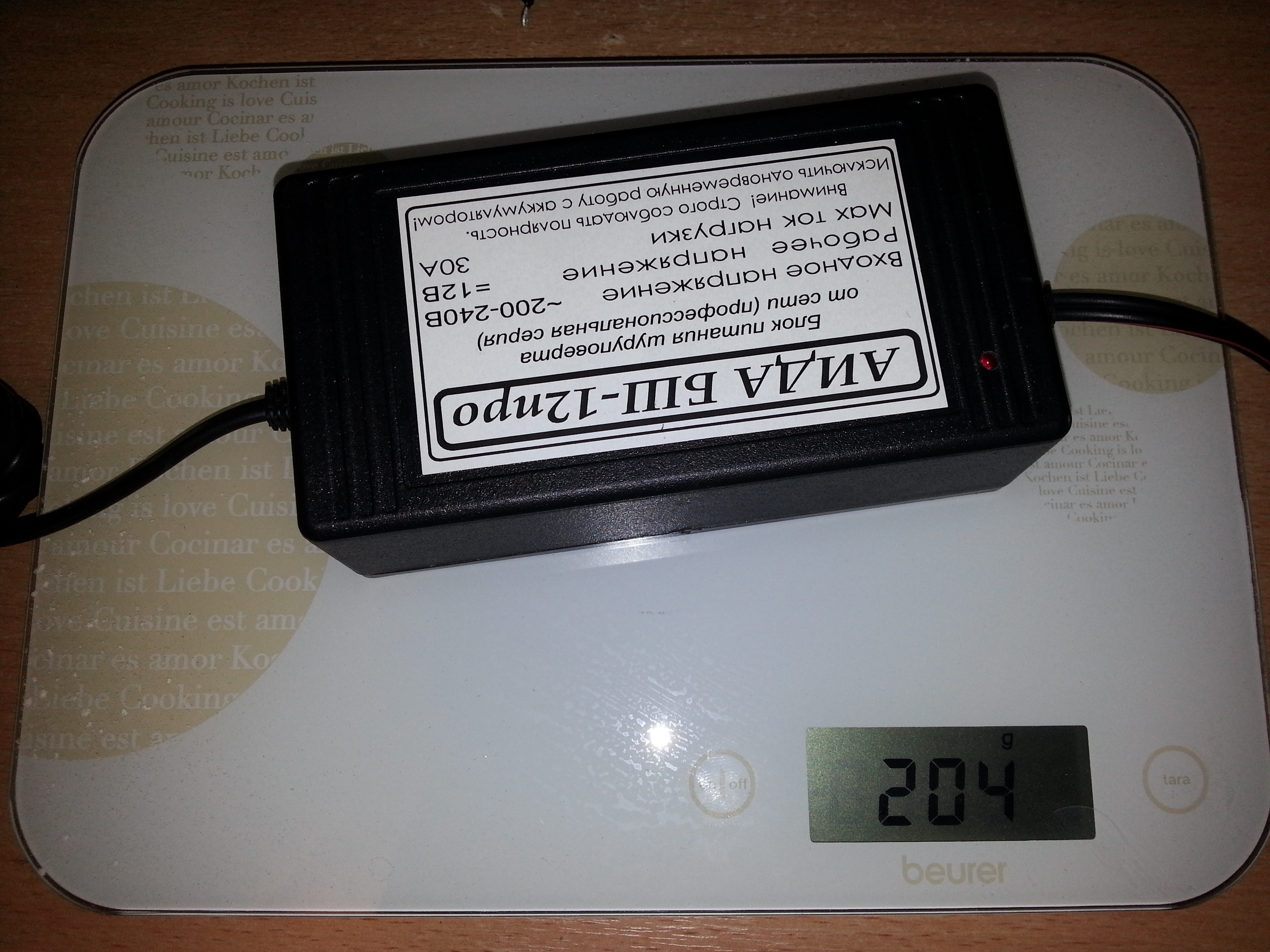

Рекомендуемый в Инете Модель АИДА БШ-14 ПРО (для профессиональных "14 -ти вольтовых" шуруповёртов): 14,4В/25А
Что скажешь?
Что скажешь?
Они там пишут какой-то пиковый ток, который этот блок питания может выдавать, может даже меньше секунды. Другое дело, что он в защиту не войдет, это его конечно +, но нужно попробовать ноутбучный б/п, желательно с конденсатором побольше в отсеке вместо аккумуляторов. Может и его на пике хватит, в постоянной работе, его с головой хватит, а вот при начале откручивания и конце закручивания...
Тут 50/50 подойдет или нет, я бы попробовал.
З.Ы. Если честно, то я сразу писал о заведомо проигрышном варианте использования импульсных БП, но очень интересно узнать, каково оно на практике)))
Что скажешь?
Да хватит с головой 4А при 15В. и тем более 4.7А при 19В.
Всё просто - ты намерял 6А при 4В (4В потому, что около 1В у тебя на проводах тестера и проводах от БП до мотора выделилось в тепло...) Это 6*4=24Вт и при этом шурик дал тебе приличную мощность на валу.
При 15В и 4А БП тебе даст 60Вт, крутить он будет в 2.5 раза сильнее (если конечно мощность двигателя позволит) чем твой 4 вольтовый. А 19В при 4.7А это вообще 90Вт.
Камрад, что писал про 700Вт мотор, повелся на кЕтайский маркетинг - магнитофоны-мыльницы по 1000Вт все помнят? 700Вт это примерно 1л.с. Можно представить что такая мощность может скрутить при таких низких оборотах, как в шуруповерте. Металл 6-ку рвало бы легко, если б редуктор прочным был и таки было бы 700Вт.

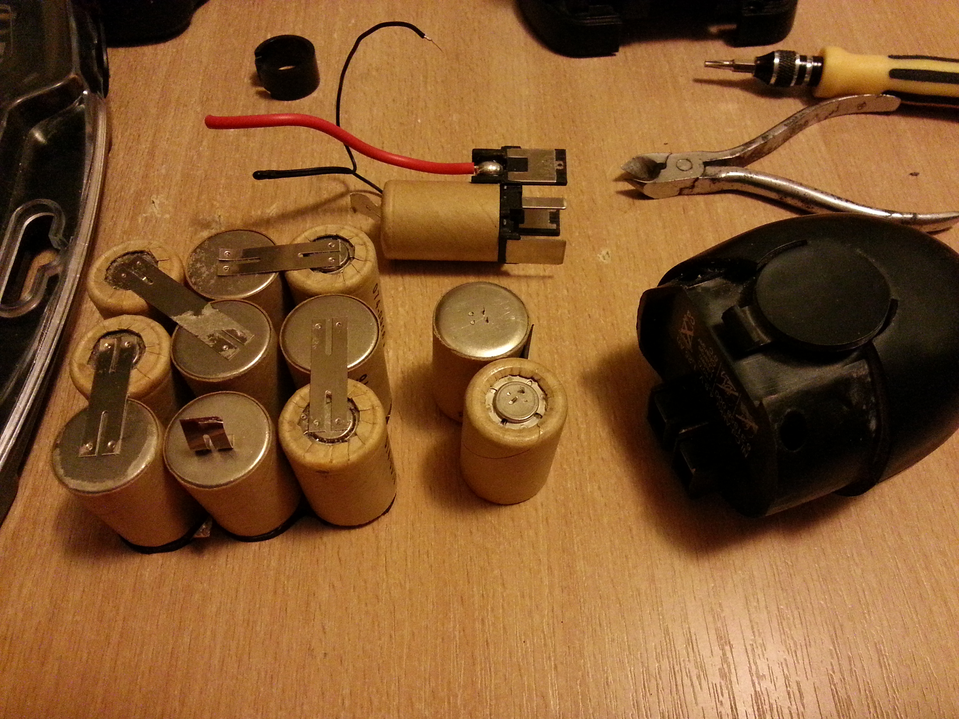

Еще вопрос.
На данный момент раскурочил 2 аккумулятора, один от моего, из стартового поста, и один от Боша 12-ти вольтового. Есть еще один от моего, один от Боша, и на днях будет еще два китайчика 14,4в (Бош и китайчик на переделку из аккумуляторного в проводной).
Так вот вопрос (опять же из интереса и от безделия): как проверить отдельные элементы, может среди них есть живые? и из живых собрать один рабочий аккумулятор.
Еще вопрос.На данный момент раскурочил 2 аккумулятора, один от моего, из стартового поста, и один от Боша 12-ти вольтового
50 лет, Киев
Сообщения: 4025
С нами с 30.01.2006
Re: Переделать аккумуляторный шуруповерт в проводной [Re: Sergu44o]
      23 сентября 2015 в 14:08 Гілками
Sergu44o 23.09.2015 02:58 пишет:
Еще вопрос.
Попробуй сначала померить напряжения на них, на живых должно быть от 1,15 до 1,2 и больше. Потом поставь измерение тока на максимальный предел и попробуй на ток, те что больше выдадут - типа живые, насколько это уже другой вопрос.
Spielberg *
49 лет, Киев
Сообщения: 79987
С нами с 08.10.2011
Re: Переделать аккумуляторный шуруповерт в проводной [Re: Dorosh]
      23 сентября 2015 в 14:24 Гілками
Dorosh 23.09.2015 14:08 пишет:
Еще вопрос.
понял, спасибо!
на ток на КЗ пробовать?
50 лет, Киев
Сообщения: 4025
С нами с 30.01.2006
Re: Переделать аккумуляторный шуруповерт в проводной [Re: _AVP_]
      23 сентября 2015 в 14:37 Гілками
_AVP_ 23.09.2015 02:06 пишет:
Дело в том, что все считают мощность на "блокировке". Там токи могут резко возрастать, что может привести к уходу импульсного б/п в защиту по току.
Тот блок питания от Аиды, скорее всего простенький импульсник, с отключенной защитой, усиленными диодами в выпрямителе и ограничением частоты накачки импульсного трансформатора. Т.е. он может быть по сути 60Вт, но может кратковременно отдавать в нагрузку повышенный ток.
Сама схемотехника хорошего БП от ноутбука на порядок лучше, но там стоит защита и слабенький диод на выходе транса. Нужно пробовать!
50 лет, Киев
Сообщения: 4025
С нами с 30.01.2006
      23 сентября 2015 в 14:39 Гілками
Sergu44o 23.09.2015 14:24 пишет:
понял, спасибо!
Да, там ограничителем тока будут тонкие проводочки щупа, только на секунду замыкай, не больше
50 лет, Киев
Сообщения: 4025
С нами с 30.01.2006
      23 сентября 2015 в 14:40 Гілками
Dorosh 23.09.2015 14:37 пишет:
Нужно пробовать!
Сгореть не должен, у них очень хорошая защита от КЗ стоит.
Мало того, они самоперезапускаются, т.е. не нужно вынимать из розетки.
Рассказываю.
Получил ту Аиду на 12В, подключил, и вчера хорошенько протестировали на небольшой стройке.
Работает почти отлично, только при ОЧЕНЬ большой нагрузке (за пол-дня работы два раза такое было) этот БП вырубался и через пару сек перезапускался и работал дальше. Мой товарищ, которому я переделал тот шурик, доволен.
Странный производитель выходные провода сделал сечением 2х0,75 и заменить их нельзя, так как на корпусе пломба. Написал производителю вопрос.
Следующий на очереди шурик на 14,4В, его буду пробовать с БП от ноута. Отпишусь.
идеально проверить с помощью подбного - http://lvov.lv.olx.ua/obyavlenie/unversalniy-zaryaniy-pristry-imax-b6-kopya-ID9iEn3.html#9dbe2c60a1
а так можно тестером в режиме кратковременного (1 секунда) измерения тока 10А
