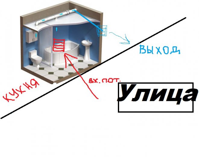

Нужны советы, так как строюсь. Эффективна ли вентиляция которая указана на картинке? Да, нет или можно лучше? Боюсь, что бы не было сырости..

Можно ещё канальный вентилятор поставить с таймером отключения.

Да,если есть приток

Надеюсь есть.Рекомендуется в дверях для СУ ставить приточную вентиляцию в виде решёточек и тп.

+ желательно обратный клапан над вент. реш. в ванной поставить.
Иначе будет запах из туалета.

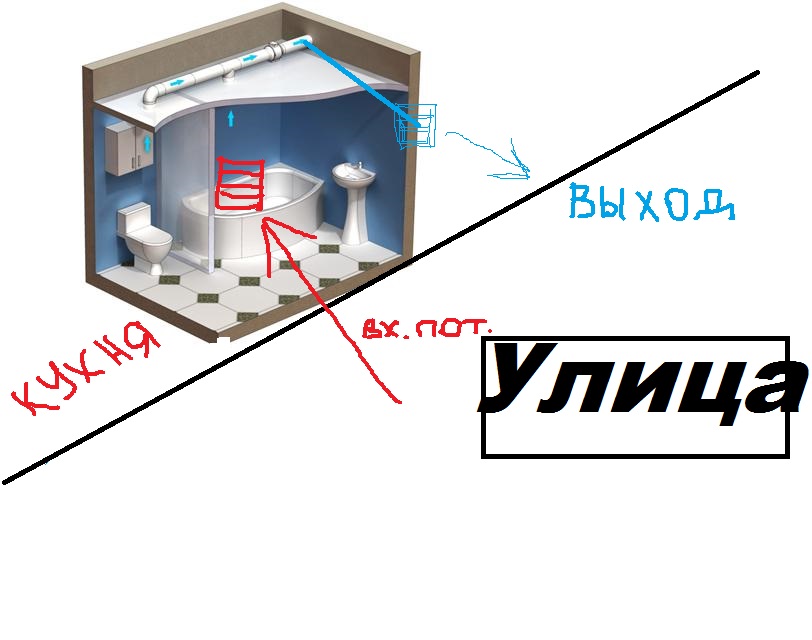

Спасибо всем большое! Чтобы закрыть свои оставшиеся вопросы над и, можно ли установить решётки воздуховодов (вход - выход воздуха), так как указал (коряво ) на картине? Правильно ли это?
Спасибо всем большое. Чтобы закрыть свои оставшиеся вопросы над и, можно ли установить решётки воздуховодов (вход - выход воздуха), так как указал (коряво ) на картине

Если выход на той же высоте что и вентканал - то по идее только принудительную тягу в виде вентилятора.
Вообще вентканал для нормальной вентиляции - надо бы вверх над крышей сделать. Выше фановой трубы канализации. Тогда вентиляция будет в нормальном режиме работать.

у меня так же организовано, все работает, но поставь обратные клапны над унитазом и над ванной + вентиляторы
