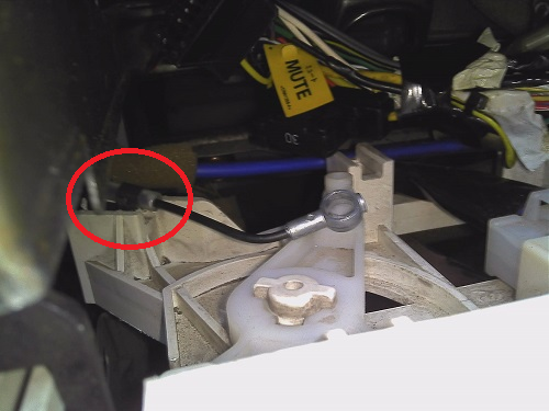

Re: Печка дует подогретый воздух при регуляторе в "холод"(+) [Re: Amateur]
      9 сентября 2015 в 10:04 Гілками Прикріплені файли (0 завантажити)
фиксаторы тосиков на краях
что-то попало под заслонку
фиксаторы тосиков на краях что-то попало под заслонку
Змінено MadMax (10:07 09/09/2015)

MadMax 09.09.2015 10:04 пишет:
Загнувшийся тросик у 9х лансеров - это болячка, но заменил еще летом, кроме этого рычаг заслонки, который двигает тросик у меня под правым коленом, я рукой до него дотягиваюсь и проверял "задвигаемость" до упора. Тросик не при чем.
