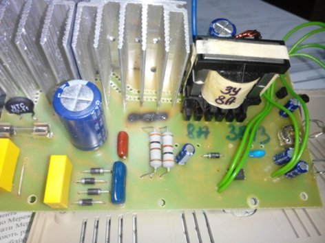

После 5 лет службы зарядное перестало работать.
Разобрал, посмотрел...
Проблема в конденсаторе который идет от предохранителя.
он сгорел и я не могу понять какой купить и впаять. Подскажите пожалуйста.
Сам впаять смогу.

Может к производителю обратиться?
http://aida.prom.ua/about_us
старожил ***
Сообщения: 550
С нами с 04.02.2010
Re: У кого есть схема зарядного АИДА 10 S ? [Re: AntonZZZ]
      10 сентября 2015 в 17:59 Гілками
Производитель не говорит что это за конденсатор и говори что-бы ему в днепропетровск его отправили на ремонт
Но там ремонт 5 минут... + 3 минуты радиорынок

AntonZZZ 10.09.2015 17:59 пишет:
это вроде не кондер. домой доберусь - гляну. у самого погоревшая аида валяется разобранной.

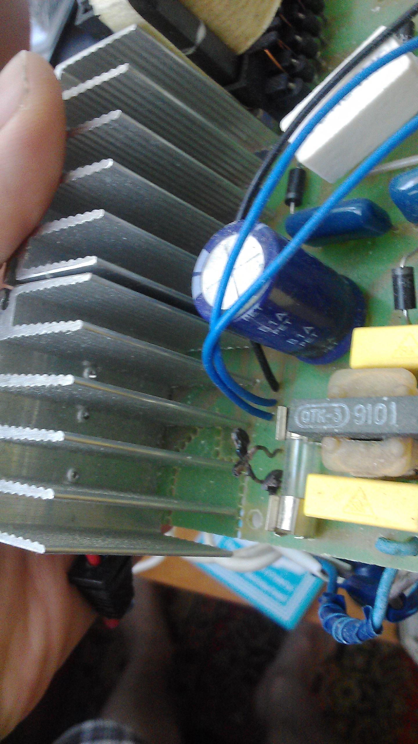

ВОт. Нашел. Кондер. сейчас поймем какой.

Определили. Оказался Термистор.
NTC
5D-11
Спасибо, купил, сегодня установлю.

AntonZZZ 11.09.2015 13:04 пишет:
NTC
5D-11
врядли простая замена поможет (была же причина).
у меня коротнул выход (переполюсовка и "предохранитель" из проводочки не спалился, точнее спалился но было поздно), поменял уже все выходные ключи и входные диоды - входной пред горит по прежнему. надо искать дальше (наверно каскады регулирования), но как-то "интюзязизьм" пропал...
