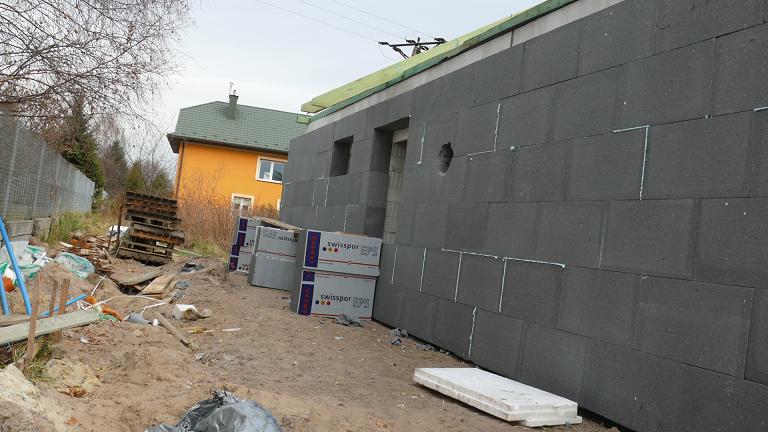

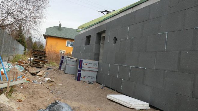

И теперь еще расскажите, почему вата должна быть именно базальтовая? И чо там у неё с ядовитым связующим? И какова у неё реальная теплопроводность в сырую погоду, когда влажность близка к 100% (это неск месяцев в году)
для наглядности еще вставлю пикчу - первая попавшаяся фотка с польского форума forum.muratordom.pl
дом утепляется пенопластом swisspor EPS (множно полистать, - там "стиропианом" утепляется подавляющще большинство, причем совсем даже не бомжатники)
я конечно по немецки ни фирштейн, наверно потому понял из заметки вот что- один из антипиренов запретили, теперь применяют другой- пенопласт - отличный материал для наружного утепления стен, - дешевый и простой в примененииИ теперь еще расскажите, почему вата должна быть именно базальтовая. И чо там у неё с ядовитым связующим
