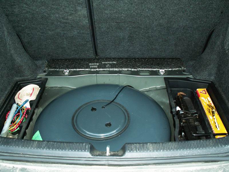

Вообщем при плотной загрузке багажника - фанера с грузом давит на провод к датчику в салоне. См. картинку. Он передавливается. Как обезопасить себя от дальнейших проблем????

Над проводом зробити захисний кожух, на який буде давити фанера і він буде утримувати навантаження, а сам провід буде під кожухом без механічної взаємодії на нього.

вообщето этот провод выводится под днище вместе с трубками

вот и я думаю снизу надо(

Это провод датчика уровня газа , ничего серьезного в себе не несет
Стоит так заморачиваться ?

У всех он снизу выведен, что логично - газовая магистраль, же, как-то, не передавливается :-)

перевернуть баллон проводом к днищу и он не будет передавливаться

Баллон то лежит правильно, а вот провод можно попробовать завести под баллон. Тем более что ниша снизу не совсем ровная и имеющиеся ребра жесткости позволят без труда перетянуть провод.

сделайте небольшую прокладку из резины на самое выступающее место

Coolerrrrrr 17.09.2015 12:57 пишет:
Ну вообще то конечно провод должен быть снизу, но уже сделали как сделали. Резина тут мало поможет - нужен металлический рукав. Если его негде найти, то можно взять старый шланг для душа
