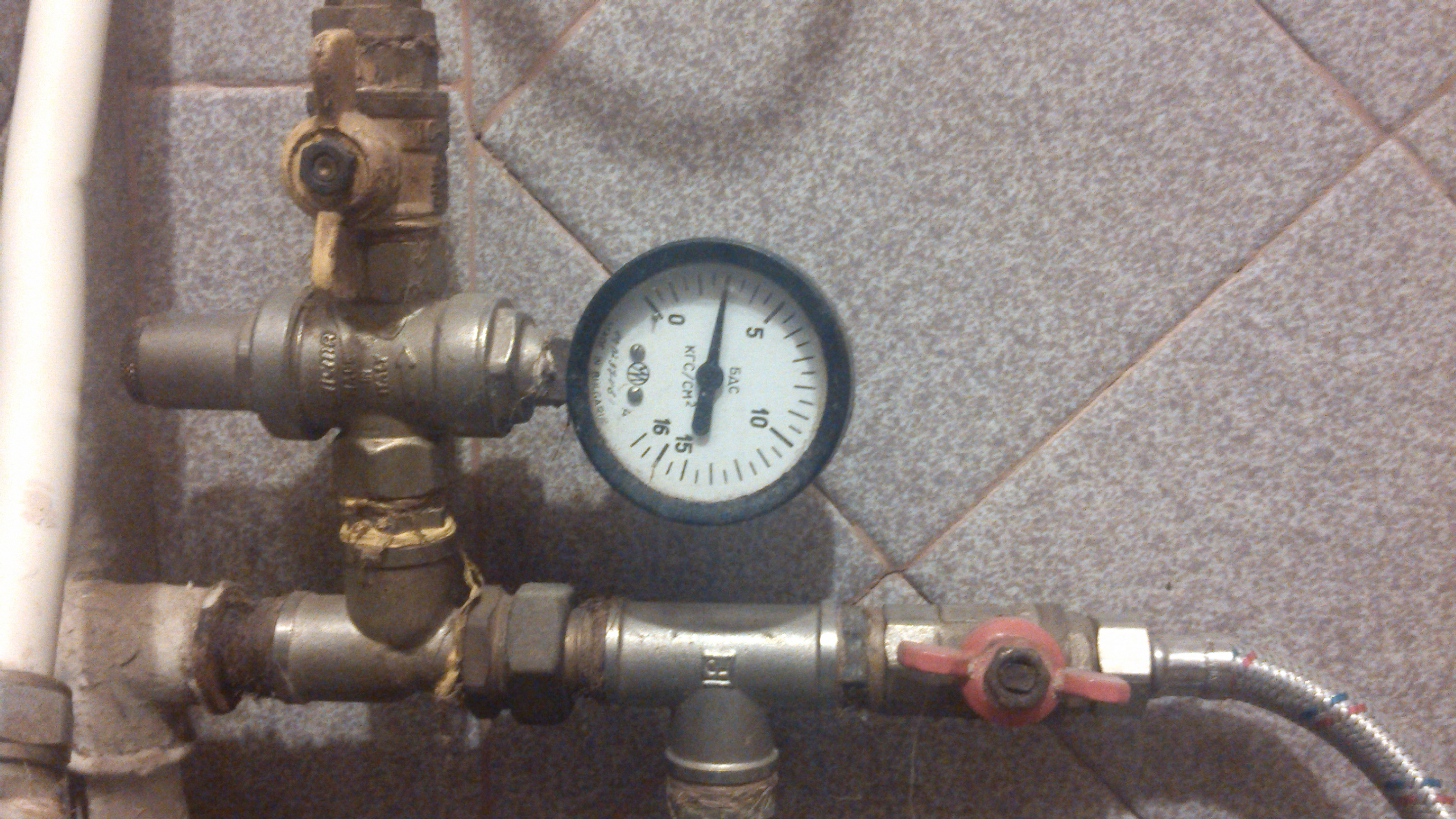

      20 сентября 2015 в 23:36 Гілками Прикріплені файли (0 завантажити)
Видел в гостях вот такое устройство. Назначение его мне некому было объяснить.
Бойлер стоял.
Это редуктор или просто манометр?

Re: За давление воды [Re: Професор]
      21 сентября 2015 в 00:35 Гілками
это редуктор с манометром

Re: За давление воды [Re: Alex_kr]
      21 сентября 2015 в 00:53 Гілками
Alex_kr 21.09.2015 00:35 пишет:
Наверное, при ремонте такой же нужно поставить на всякий случай. Осмос тоже под давлением стоит.

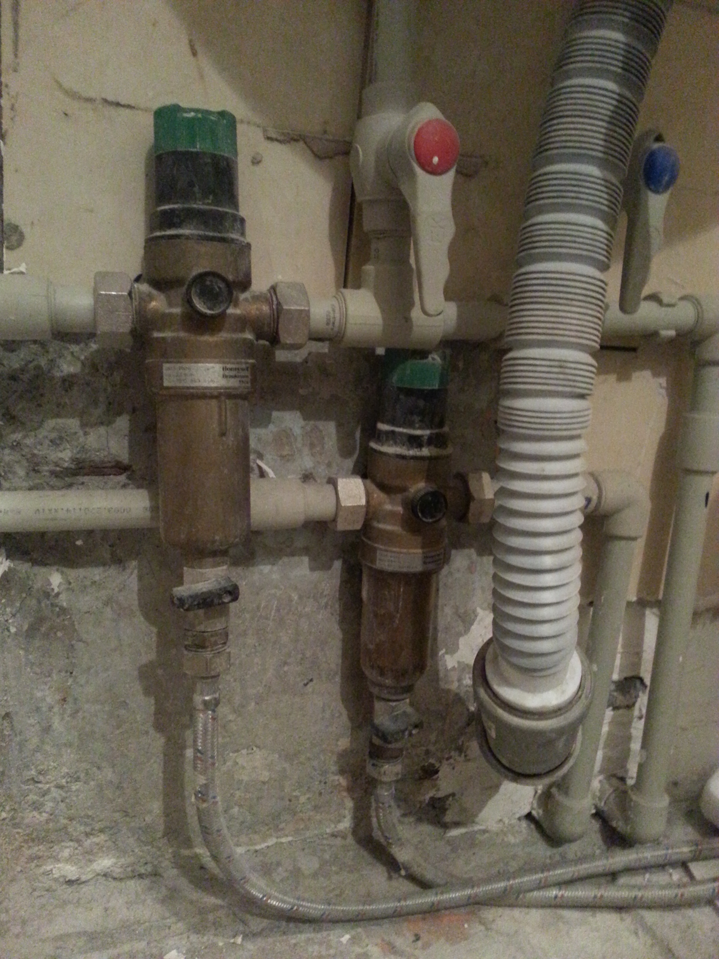

      21 сентября 2015 в 13:34 Гілками Прикріплені файли (0 завантажити)
если планируете ставить подобное то лучше рассмотрите возможность его установки после счетчика (вот примерно так)
чтоб он держал равномерно давление во всей квартире, а не только на бойлере
так же их лучше ставить два на холодную и горячую воду, чтоб было потом комфортно пользоваться смесителями и одна вода не передавливала другую.
у себя ставил Honeywell FK06-1/2AA (холодная вода) и Honeywell FK06-1/2AAМ (горячая вода)
плюс в том что это и редуктор и промывной фильтр в одном флаконе
очень удобная вещица, но по нынешним ценам цука не дешевая выходит
вот так у меня выглядит в ванной (фильтр стоит в другом месте)
если планируете ставить подобное то лучше рассмотрите возможность его установки после счетчика (вот примерно так)  чтоб он держал равномерно давление во всей квартире, а не только на бойлеретак же их лучше ставить два на холодную и горячую воду, чтоб было потом комфортно пользоваться смесителями и одна вода не передавливала другую.у себя ставил Honeywell FK06-1/2AA (холодная вода) и Honeywell FK06-1/2AAМ (горячая вода)плюс в том что это и редуктор и промывной фильтр в одном флаконеочень удобная вещица, но по нынешним ценам цука не дешевая выходитвот так у меня выглядит в ванной (фильтр стоит в другом месте)
