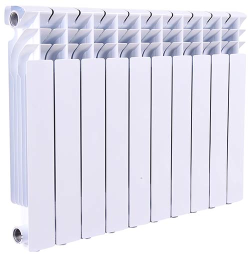

Скільки секцій потрібно на кімнату якщо чугунних було 17? (20м.кв., другий поверх, розводка зверху, крайня кутова кімната).
Така - одне з перших що гугль видав...
http://otvod.company//radiatory_calgoni_bimetal
Що цього року в тренді. Скільки секцій потрібно на кімнату якщо чугунних було 17
