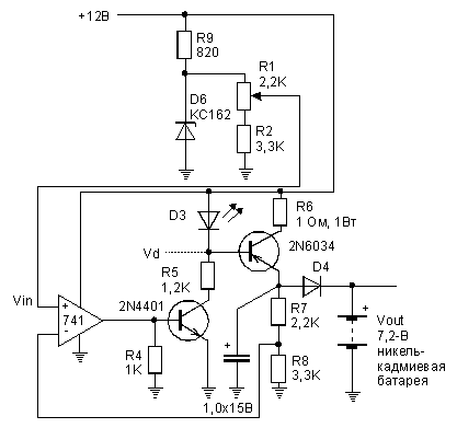

Имеется зарядное устройство для зарядки пары аккумуляторных блоков на 7Вольт.
Схема излишне примитивна и не имеет отсечки (готов предоставить).
Нашел хорошую схему и описание на +12/~220 вольт (готов предоставить) и упростил ее до работы от +12 вольт (прилагается). Необходимо собрать данную схему. Сам я уже лет 10 не собирал с нуля монтажных плат, поэтому готов оплатить работу специалиста.
Буду признателен за любые рекомендации. Срочность приветствуется и оплачивается

Дык а че там собирать? Самое трудное развести и вытравить печатную плату. А схема не очень, никель-кадмий не любит заряда постоянным током. Поищи импульсную зарядку, хотя бы на МАХ2003.
