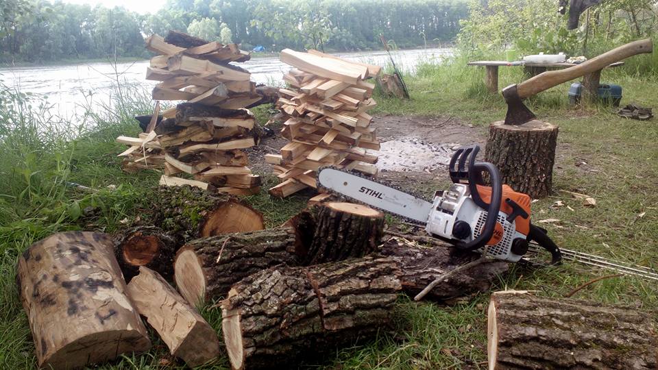

Re: Что лучше для распила дров? [Re: Pasha (Pavlin)]
      23 сентября 2015 в 21:49 Гілками Прикріплені файли (0 завантажити)
ноу коммментс
ноу коммментс

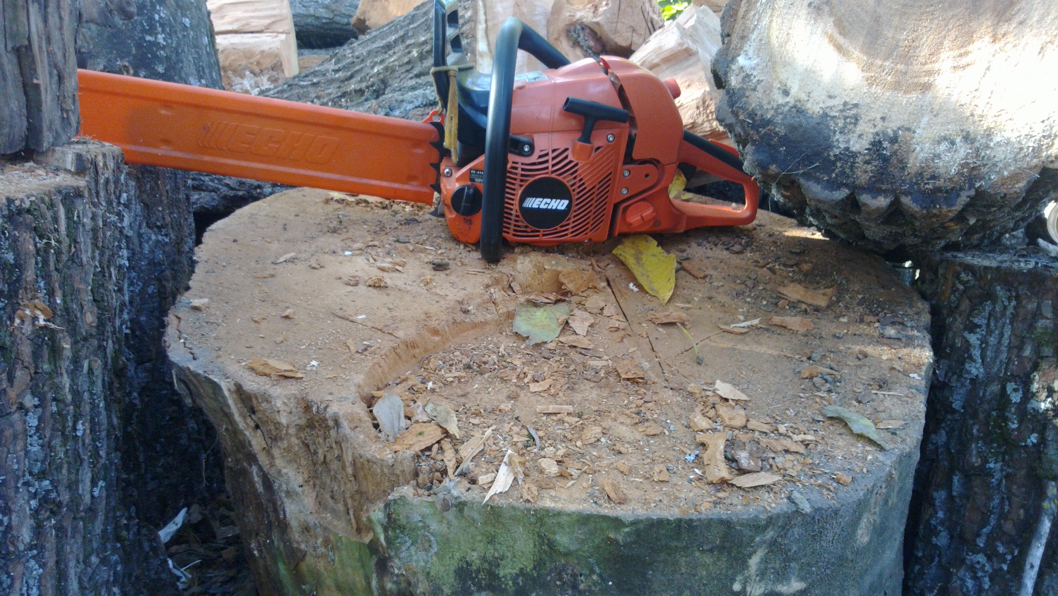

Re: Что лучше для распила дров? [Re: Madagascar]
      28 сентября 2015 в 08:16 Гілками Прикріплені файли (0 завантажити)
Так душевней...
Так душевней.
