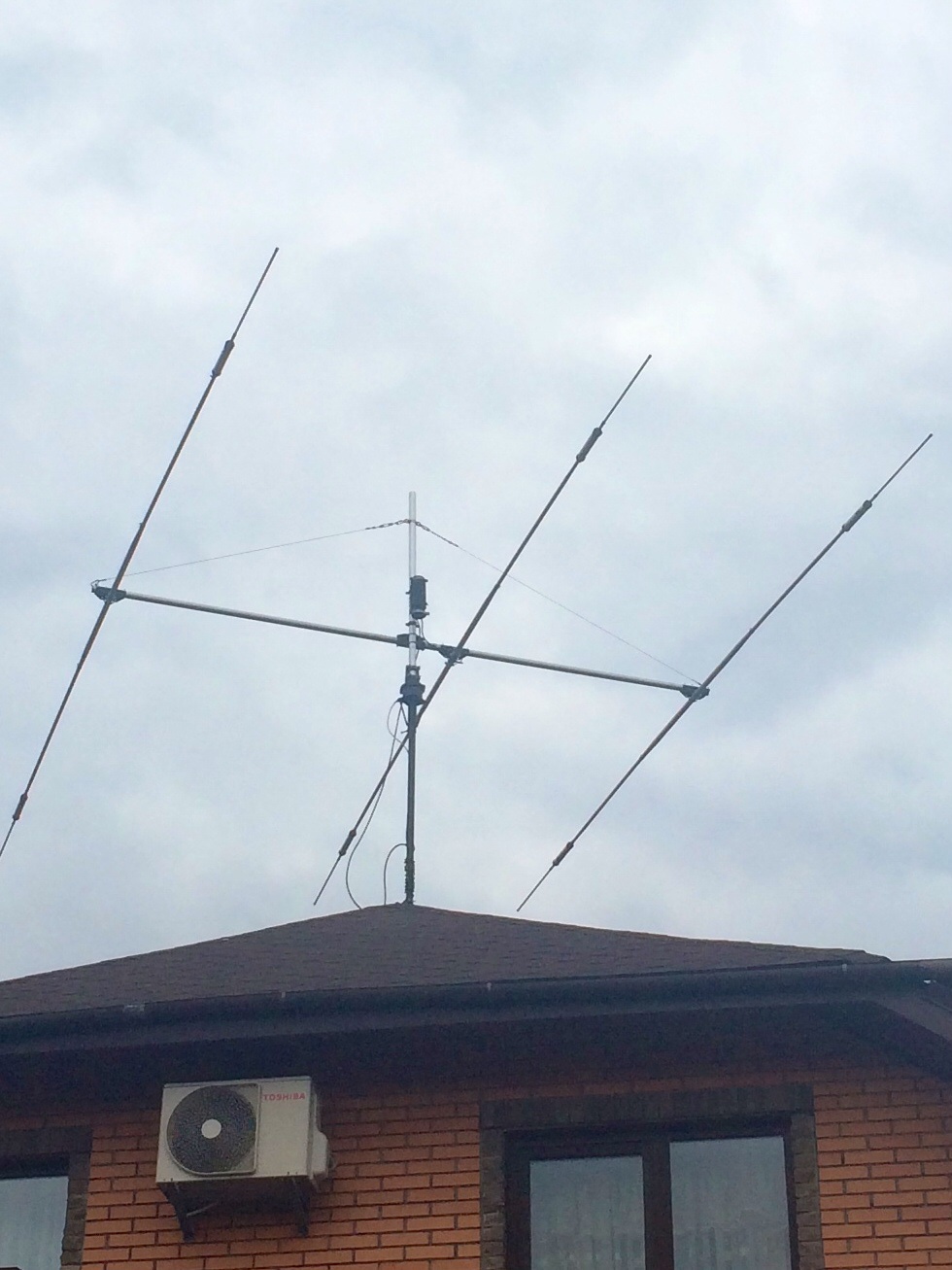

Типа 5 элементов. Хочу сверху трайбендера поставить вертикально. Пока тепло:-)

Сергей, вообще по фото видно что там надо наращивать трубу вверх что бы твои оттяжки антенны не влияли на УКВ антенну.
Набери меня на телефон в вск утром, я буду в KN49 посмотрю что там у меня из коротких яг есть.
Возможно найду свою походную 5эл на 145.
У меня выглядит вот так. На автоуа еще не постил

5элементов на 145 это 1,5м бум
По твоей конструкции
1.Как дотачивать мачту? Предлагается черенок пропитанный маслом от лопаты вогнать внутрь трубы и зафиксить болтами.( Но сам понимаешь надо демонтаж-монтаж твоей конструкции
2. Надо только ЧМ и 145? (Ибо можно сделать 3м бум с 7эл в горизонте и 5 эл в вертикале + на ЧМ на 433 можно назад поставить, т.е максимально компактно закрыть 2 бенда и 2 модуляции получив 3 антенны на одном буме + внизу КВ
Я вот вес думаю стоит ли. Тропо наверное мне не светит с таким сетапом и низким расположением, а Кировоград не уверен что мне нужен.

FLASH 02.10.2015 17:26 пишет:
Если поставить в горизонтали, то можно будет собрать и подальше.
"С некоторых пор я зарекся делать антенны с бумом короче 6 метров" (с) UR3CTB
У УКВ парусность и вес малые - так что смело ставь такую же, как у UT4UEP
