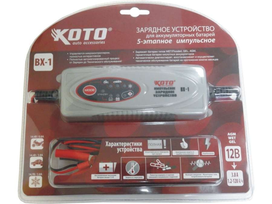

Примажусь. Зарядка как на фото, постоянно в режиме ожидания, заряжать не хочет. Как ее проверить, сдохла она или нет? Здесь фото такой же, причем в раскрученном состоянии тоже.

Просто очень глубокий разряд аккуума. При подключении зарядного аккумулятор начал брать полный заряд, зарядное устройство на такой ток, скорее всего, не рассчитано... Начало греться, могло и вылететь вообще. Можно попробовать подключить его к нормально заряженному аккумулятору, и посмотреть, как будет себя вести... ИМХО!!!
