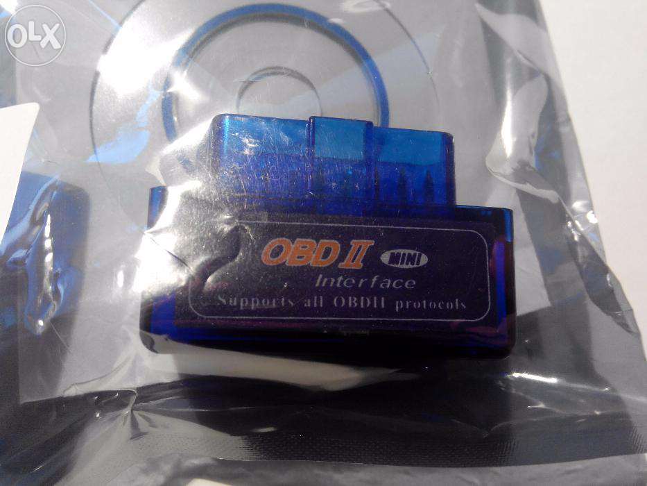

Купил тут на форуме. С моей машиной не работает, попробовал еще на нескольких, тоже самое.
У кого эта штука работает? Версия 2.1, хотел бы попробовать сравнить свою, чтоб понять, это я что-то неправильно делаю или адаптер нерабочий.
Прога Torque Pro, должно быть четыре галочки в подключении, у меня третья не загорается, хоть тресни.

у меня такой:
на Doblo - работает;
на Golf 5 - работает;
на Tucson - работает;
на Caddy - работает;
на Roomster - не работает (не видит машину, наверное не тот протокол использует )

У меня такой
У меня такой

У меня такой-же, с моим Пыжом работает. Борщаговка.

Pash_OK 29.09.2015 09:46 пишет:
Идеально было бы Борщаговка-Шулявка или не далеко, подъехал бы.
Версия 1.5 нужна для профильной авто

Та да. Я тож хотел приладить к Логану 2.1, не вышло. И то же слыхал про 1.5.
Машину видит, пишет что не могу подобрать протокол. Разными прогами одно и то же.

Pash_OK 29.09.2015 10:09 пишет:
У меня такой
У меня такой же, с авенсисом работает, но показывает только параметры и ошибки по двигателю, по АБС не хочет.
