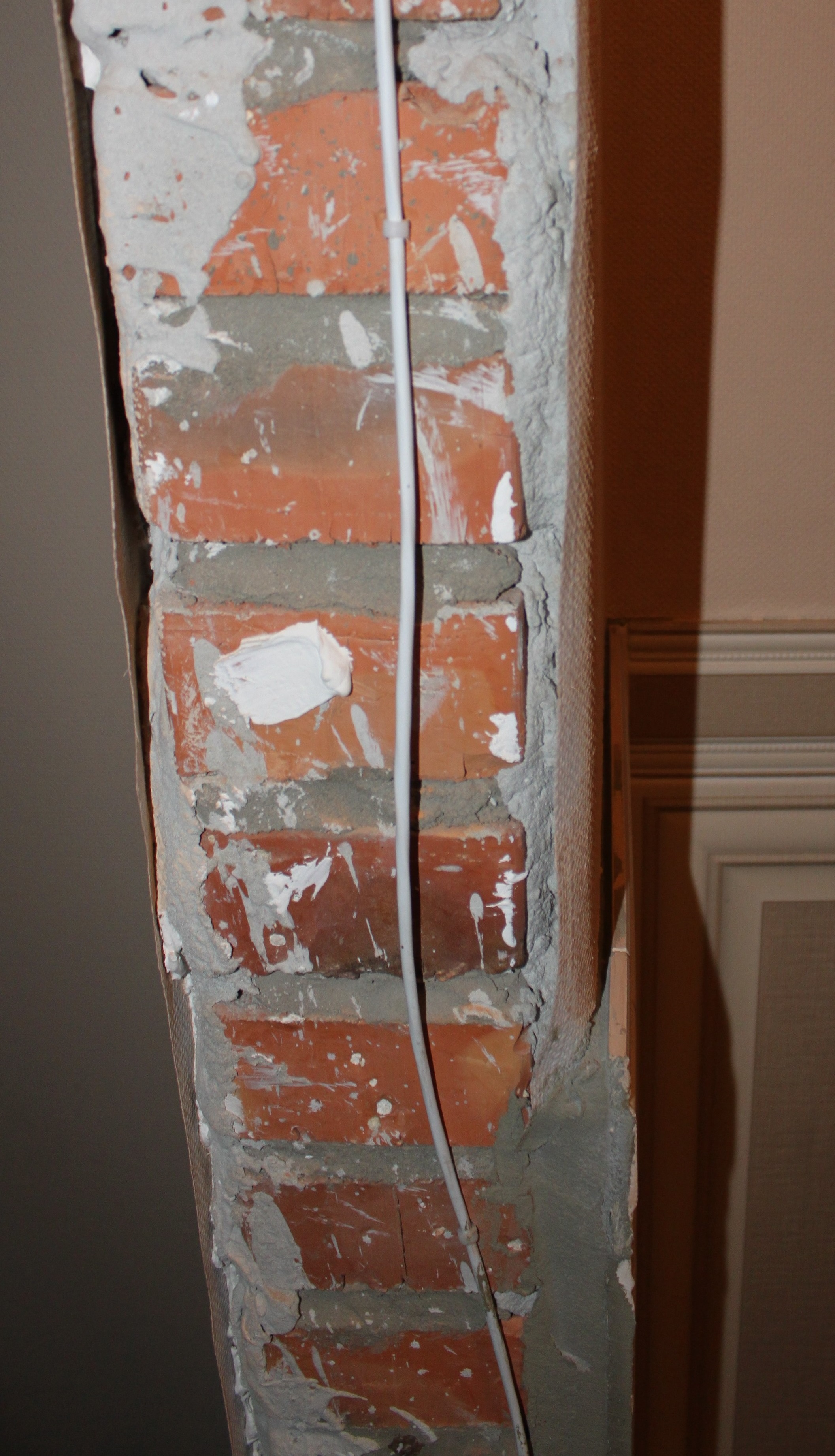

внизу на стене плитка. как правильно сделать наличник, потому как там где плитка толщина стены получается больше?

делаеться монтаж двери с наличником и к наличнику подходим плиточкой
пс а сейчас,акуратненько берете болгарочку с пылесосом и делаете обрезание плитки

Re: нужен совет по установке межкомнатных дверей [Re: Скаут]
      30 сентября 2015 в 11:17 Гілками
Скаут 30.09.2015 11:00 пишет:
Смести дверную коробку к левой кромке. Там поставишь наличник. А там где плитка - сделай откос.

Re: нужен совет по установке межкомнатных дверей [Re: lavrentych]
      30 сентября 2015 в 11:30 Гілками
lavrentych 30.09.2015 11:17 пишет:
....тогда надо плитку тоже и на откос+ подрезка угла плитки под 45 ,иначе колхоз будет

Re: нужен совет по установке межкомнатных дверей [Re: Тарик$]
      30 сентября 2015 в 12:04 Гілками
колхоз не хочу. хочу чтоб вровень выступал )
а нельзя сделать наличник там где нет плитки - толще, а там где есть - тоньше??
      30 сентября 2015 в 12:18 Гілками
Скаут 30.09.2015 12:04 пишет:
...под заказ ,сомневаюсь
      30 сентября 2015 в 13:38 Гілками
Можно. Наличник ровнять по плитке, а под него ставить доборную планку. Неизвестно как лучше.
Прикинь сперва так и так. Как глянется так и сделай.
      30 сентября 2015 в 21:10 Гілками
Лутку смещаешь заподлицо к ровной стене (по фотке влево). Вправо ставишь доборную доску, обрезав ее вровень с плиткой (т.е. там где стена - она будет выступать). На стену выше плитки присобачиваешь досочку толщиной в размер плитки и шириной как наличник минус толщина доборной доски. Цвет можно "сделать" или тонировкой, или просто обклейкой в тон наличника. На этот бутерброд лепишь наличник.
