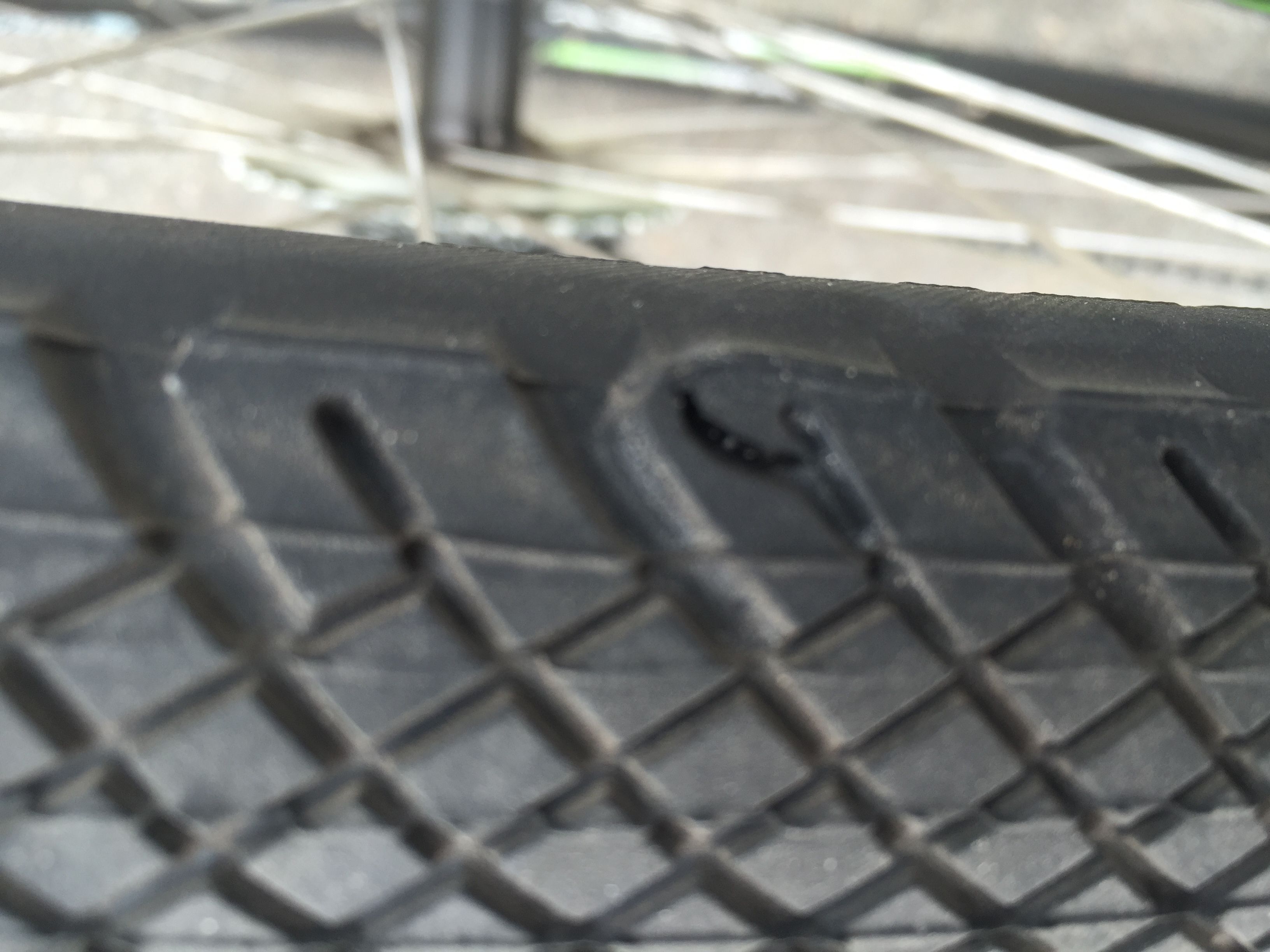

Всем привет,
Не успел я порадоваться новым покрышкам Michelin Country Rock, как пробил колесо (х.з. чем). Вопрос, забить и так ездить или колхозить заплатку или налить клей в разрез и продолжать ездить?

А чё там внутри?

Громозека 30.09.2015 17:15 пишет:
А чё там внутри?
камера. или что ты имеешь ввиду?

vlads 30.09.2015 18:20 пишет:
А чё там внутри?
Есть ли разрез на внутренней стороне шины и насколько большой?

Инженегр 30.09.2015 21:13 пишет:
А чё там внутри?
есть, около 2-3мм

Заклейте изнутри обычной латкой, чтобы песок не добрался до камеры.
Или наклейте 4-5 слоёв лейкопластыря на тканевой основе, желательно с разным направлением плетения ткани в каждом слое. Он укрепит повреждённую дыркой армирующую ткань в толще резины. Не беда, если пластырь будет (с виду) плохо держаться - он дополнительно прижмётся камерой.
PS Если шина на веле, подождите до следующего прокола Это не настолько серьёзное повреждение, чтобы лечить его прям немедленно. Но в перспективе заклеить надо.

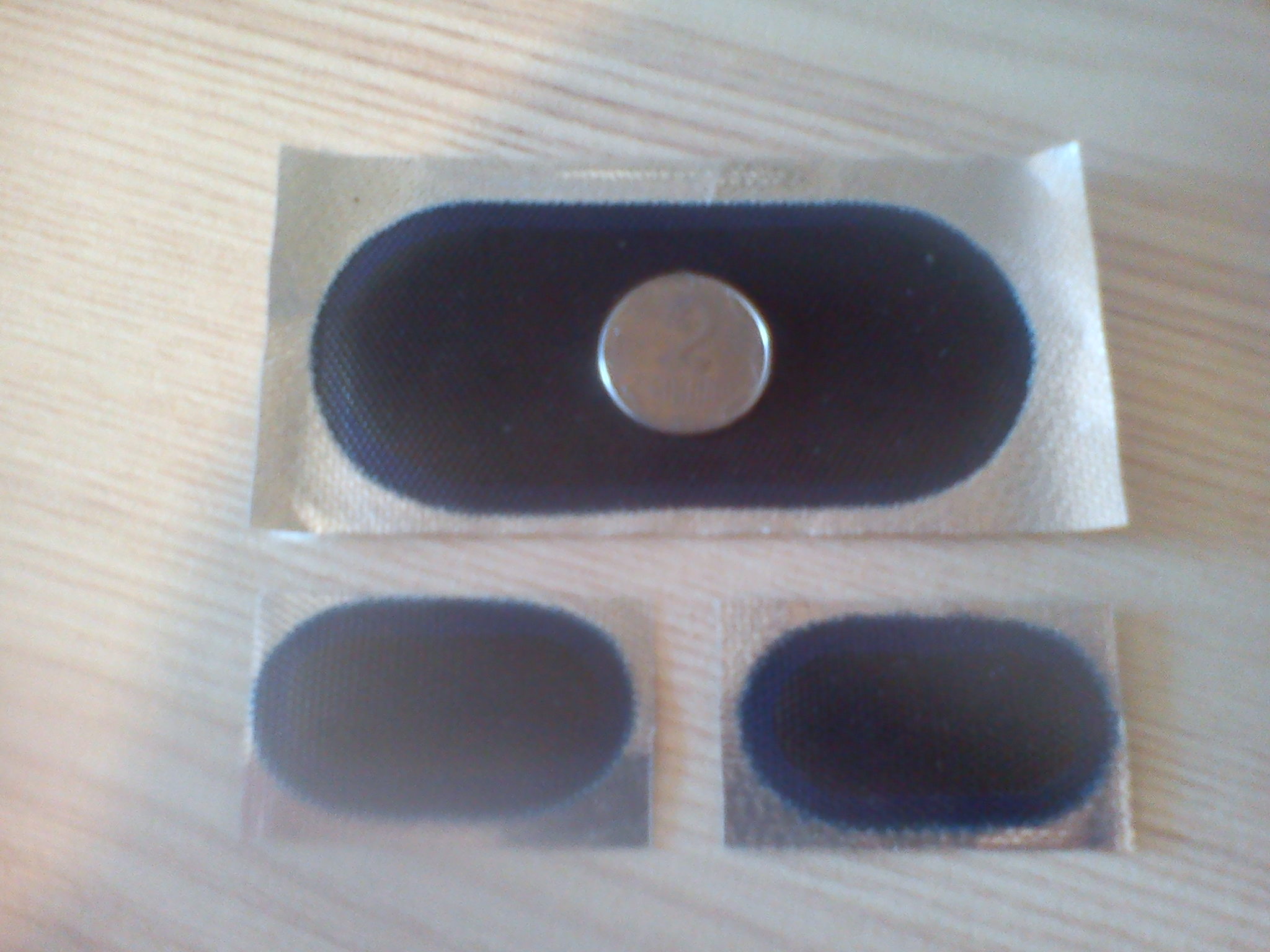

vlads 01.10.2015 08:35 пишет:
я первым делом и думал заклеить обычной латкой для камеры и заодно заехал в пару мастерских, ребята сказали, что так не делают, нужны какие то другие латки, но конечно их у них нет.
Армированая латка - прорезиненая ткань, структура такая же, как у шины. Латка из прочной ткани (кордура, например) или несколько слоёв лейкопластыря вполне её заменяют.
При бОльшей дырке под эластичную латку надо подклеить кружок из боковины пэт бутылки, чтобы не было "гули" в этом месте.

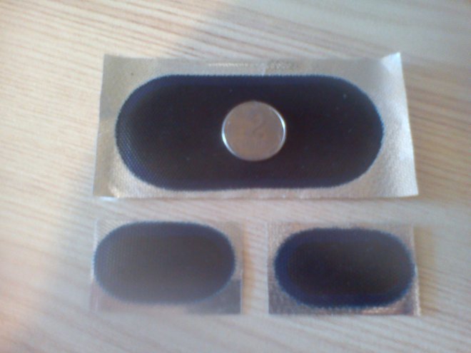

я первым делом и думал заклеить обычной латкой для камеры и заодно заехал в пару мастерских, ребята сказали, что так не делают, нужны какие то другие латки, но конечно их у них нет. Вот после этого я и задался вопросом, как быть. А пока я забил на это, буду кататься так.
Есть латки для ремонта покрышек.На вид они чуть толще,что внутри не знаю но отличаются не очень. Клей обычной латкой.Хотя 3мм похоже и не стоит заморачиваться.
