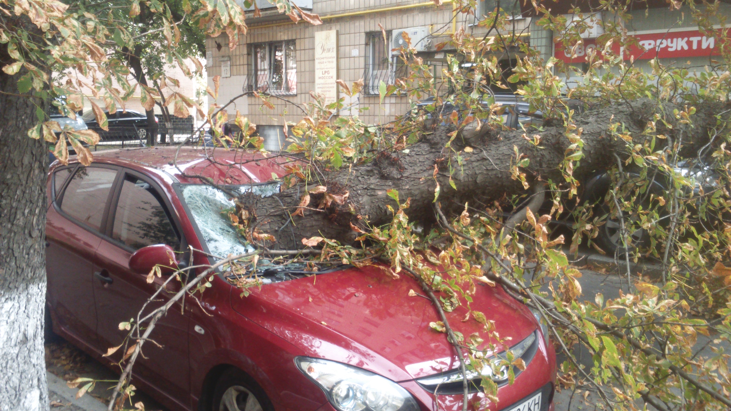

Добрый день форумчане,
Упало дерево на авто, повреждены лобовое стекло, часть крыши, торпеда. Начинаю присматриваться к вариантам ремонта. Специалисты, подскажите, как лечить помятую крышу? Подозреваю, что фотка не ахти для оценки, но всё же может будут хотя бы варианты, предложения....

А шо тут подсказывать???
Тут два варианта или тянуть рихтовать, но это крыша, это большой лист металла который потянулся, нужно смотреть в живую
Или же менять, но подозреваю что сама крыша будет дорого стоить, или такие авто уже розберают?
Поузнавайте кто что предложит и по чем, а потом принимайте решение

Можно и отрихтовать, но рекомендуем заменить, это более дорогостоящая операция, которую может произвести любой рихтовщик 36-го левела.
Разница после рихтовки вашу крышу придется шпатлевать практически всю практически толстым слоем. Что для крыши очень не хорошо и скорее всего рано или поздно этот пирог лопнет отвалится или даст усадки.
После замены будут незаметные шрамы на стойках и при правильной постоперационной терапии усадок не будет никогда.
Желаем избежать мук выбора принять правильное решение и не тосковать о сэкономленных на ремонте деньгах.

Все правильно сказано,при рихтовке ведро шпаклевки
При замене усе гуд
