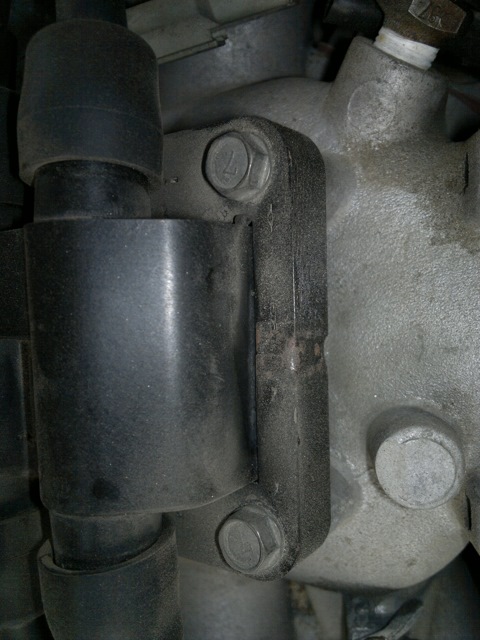

В тёмное время суток, при открытом капоте, замечаю искры на катушке и проводах... Катушка одна. Поменял всё на новое и оригинал: свечи, провода и катушку. Всё равно бегают искры и соответственно рывки в движении... Ток на выходе генератора в норме, по памяти 14,5- 14,8. Где копать ума не приложу...
В тёмное время суток, при открытом капоте, замечаю искры на катушке и проводах. Катушка одна

Чудес не бывает. Если уже шьет, то мало чем поможешь, замена онли. Уменьшение зазоров свечей, немного поможет.

Узнать бы причину чего она шьёт? Катушка 3 (третья) по счёту! То есть замена на новое ничего не даёт. В последний раз менял всё скопом...

Свечи кафно или провода. Кстати если по изолятору шило, менять что-то одно нельзя, быстро приговорит новую детальку.
