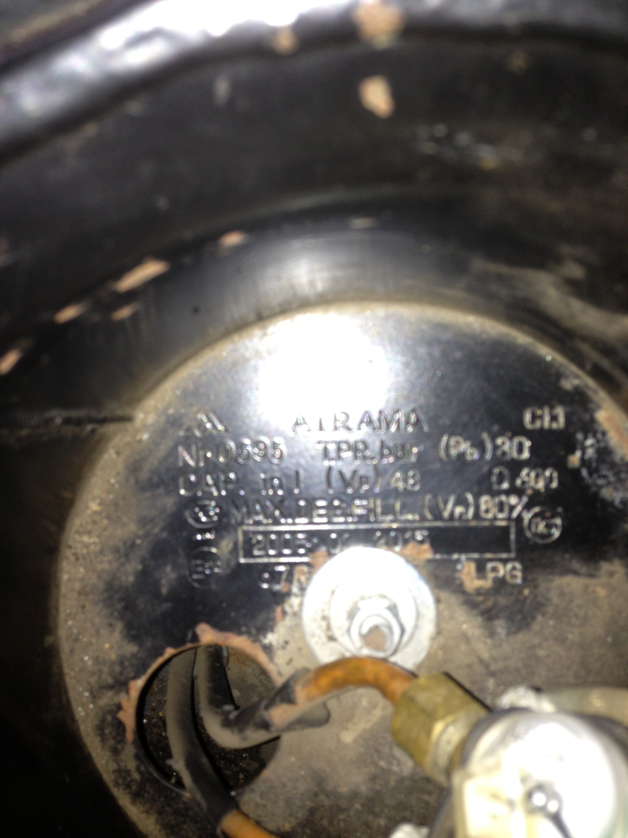

Ситуация: имеем балон на 48л. (если я правильно понимаю табличку, см. ниже)
на заправке WOG мне льют 47.61л , за 4 года и пройденных более 100т.км на етом ГБО такого не было ни разу.
Обычно 37-39л. ну пару раз было 40-41 (на заправках типа бочка на трассе) , но что бы так
Что интересно что заправлялся на етой заправке за последние пару недель раза три, все как обычно 37-38л. и после неё уже заправлялся несколько раз, всё норм.
Вообщем написал жалобу, перезванивали с калцентра и попросили при возможности ещё раз заправиться на той заправке в присутствии нач.заправки,
токо я не понял что ето даст. Они гнут на то что нагнулся мультиклапан и не сработала отсечка и залилось по максимуму. Но даже если допустить что ето так ,
хотя повторюсь после того случая уже неоднократно заправлялся, разве возможно задуть 47.61л в 48л. балон ,ведь в системе остается какое то колич.газа после того
как начала пищать кнопка.
Кстате на тех якобы 47.61л. я проехал свои обычные 300км. (+/-) то есть недолив полюбому.

Теория.
Практика. В.т.ч. по ВОГ.
В двух словах, в не жаркую погоду, при соответствующем давлении могут залить до номинальной емкости, а могут и нажухать, как настроена "кнопка - дело очень индивидуальное, но в любом варианте переключение на бензин осуществляется по провалу давления, а если давление уже проваливает - баллон полностью сухой, т.е. едешь на парах...
Доказать ничего не докажешь, бодаться можно если явный перелив выше емкости баллона, но теперь ты в курсе, что тебя на этой заправке жухают.

у тебя в баллоне газ, а заливают жидкость. Газ сжимается.
То, что могут насчитать больше - зависит от реализации заправки.
Можно сделать так: - насос - клапан сброса - счетчик - отсекатель в баке.
А можно вот так: - насос - счетчик - клапан сброса - отсекатель в баке.
Ну и плюс можно еще покрутить настройки клапана сброса, при каком давлении ему сбрасывать. Технически, все эти газовые установки - банальная сантехника. Любой умелец с двумя ключами может перенастроить этот колхоз, и ничего недокажешь. Тарировочной емкости нет, никаким законом газовое топливо не регулируется.
