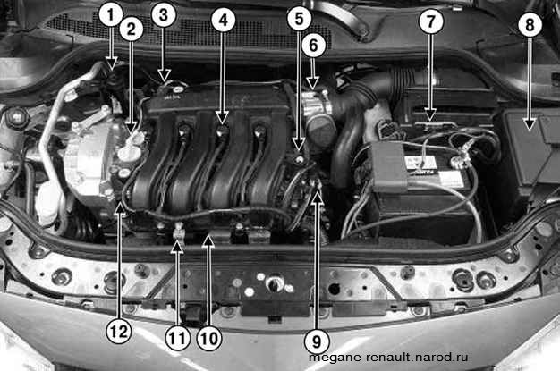

В моем датчик давления во впускном коллекторе так потихоньку уходил в мир иной. Все начиналось с редких капризов при запуске. А закончилось тем, что где-то раз в месяц глох на ходу. И заводился лишь после попытки вызвать эвакуатор.
Это датчик номер 3 для двигла K4М? http://megane-renault.ru/megano/2-4.html
Это датчик номер 3 для двигла K4М. http://megane-renault

Да, это он.
Но выдергивать просто так не советую: с большой вероятностью трубочка отломится, и придётся снимать коллектор. А там комплект недешевых прокладок.
В моём случае машина завелась после шевеления этого датчика, и поехала лучше прежнего. Потом решил для начала снять почистить, но не вышло ))
