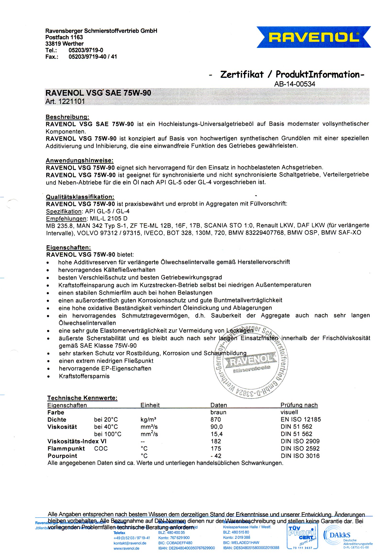

Предыстория такова: потихоньку подбираю себе в коробан масло, на данный момент залит Aral Getriebeoel EP Synth 75W-90, сказать что оно супер-пупер я не могу, тот же Castrol Syntrans Transaxle 75W-90, который я заливал сразу после покупки, мне нравился значительно больше, но это так сказать лирика. В общем уже давненько слышал хвалебные оды в сторону масла Равенол, типа Германия и все такое. Ну думаю надо сравнить ТТХ моих прошлых масел с Равенолом.
Не долго думая, иду на сайт официального представителя в Украине, выбираю подходящий моей машине продукт тыц и просто поражаюсь характеристикам. Йопта, нынешний Арал уступает по всем хар-кам. Но тут, больше наверное от любопытства, решил я заглянуть на офсайт в Бундесе, тыц и был сражен наповал.
Первая табличка утянута с нашего сайта, вторая с немецкого.
Как видно из таблиц, ни одна из циферок не совпадает. Все продукты не пересматривал, пролистал лишь парочку подходящих, ситуация везде одинакова, украинское представительство явно завышает хар-ки масел.
Решил озадачить этим вопросом официалов, как и ожидал, однозначного ответа не услышал, сказали что мы списали все с сертификата, да и возможно производитель обновил данные на своем сайте, а мы еще не успели. Попросили перезвонить сегодня, посмотрим что запоют, о результатах отпишусь.

"плотность" міряли для різних температур і різними методами, а все інше таки не співпадає

Итак продолжим.
Наше представительство прислало сертификат:
Цифры совсем иные. Вопрос, стоит ли связываться с этим маслом?

На Ойл-клубі (де є немало аналізів в тому числі й равенолу) поширена думка, що Равенол - якісний продукт, однак його характеристики скачуть від партії до партії.

D.Lus 08.10.2015 12:55 пишет:
Ок, спасибо, буду иметь ввиду. И, наверное, если покупать, обязательно требовать документацию на конкретную партию. Продавец обязан предоставить или может отмазаться сертификатом на фиг знает какую партию?
