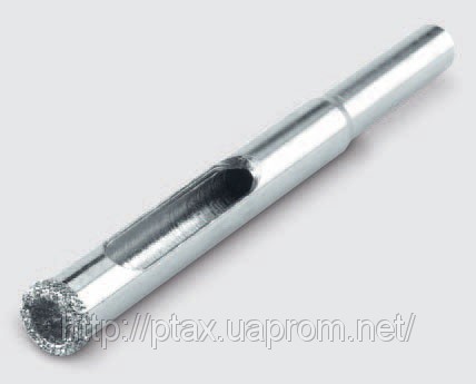

Нужно просверлить отверстия в умывальниках из литого мрамора.
Отверстия нужны около 10мм, только чтобы прикрепить их в итоге через них к стене.
Производитель отверстия не сверлил, так как умывальник универсальный - левый/правый.
Что подскажете/посоветуете:
1. Понимаю что надо спец. сверло. Какое?
2. Стоит самому сверлить или обращаться к спецам? Посоветуйте таких в Киеве.

вот таким перышком сверли

отакое вот должно просверлить

как для "пластмассы" слишком крутое

А еще этим сверлом х.. центр поймаешь и удержишь. Гуано редкое. лучше пером

проходишь коронкой тонкую фанеру (как трафарет), накладываешь ее на нужное место и через фанеру сверлишь. (это я просто делюсь опытом, мож кому пригодится)

т.е. еще нудно как минимум иметь такой кусочек фанеры и струбцину, что бы ее держать... такое себе

там не тот размер, чтобі струбциной ее держать- и жена придержать может, там же только начать нужно

Таким успешно просверлил 6ть отверстий минут за 40.
Использовал шуруповерт, чтобы небольшие обороты были, и водяную ванночку из пластилина.
Начать тоже не проблема - просто под 45 градусов начать, а затем повернуть под 90.
Всем спасибо!
П.С. Итого уложился в 35 грн Сервис предлагал просверлить за 900 и то очень нехотя.

всё очень правильно сделал
