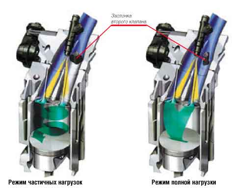

Камрады,
кто ставил ГБО на Опелевский Z14XER Twinport?
Или на его братьев Z16/18XER.
Где ставили? Как впечатления? Как с тягой на низах/верхах?
Куда врезают штуцеры в коллектор?
Тонкости/нюансы?
Расскажите. Может фото есть?

Интересуют моменты, связанные именно с этими двигателями:
куда врезают штуцеры, откуда берут вакуум и почему,
что делать с клапанами, ставить ли вариатор, учитывая систему регулировки фаз...
И т.д.

Тот Опель, простой как угол дома, какие там могут быть нюансы?

перед клапанами впускний сверлити дві врізки (штуцера) бо на часткових наватаженнях одна закрита і шланги пускати через трійник на два штуцера.
а можна тям-ляп і в продакшн.

Ага, еще скажи у того твинпорта, две бензофорсунки на цилиндр стоит

ні але подивись як це працює. і уяви що горе мастера врізались в ту сторону яка закрита на часткових навантаженнях. можна один раз в принципі зняти і подивтись в яку треба. да і мені взагалі "всеодно", я вказав що там не простого як двері в тому твінпорті. але як завжди отримав відповідь - "сам дурак". незважайте - "хто як хоче так і др№че" (с) народ

Пофик, если сверлиться возле бензофорсунок.

Далеко не пофик. Там от форсунки идёт в коллекторе два конусных канала, в каждый порт, и эти каналы продолжаются в голове. Бенз прыскается на клапана, с каждого канала на свой клапан. Сверлить возле форсунок тупо негде. Пишут что есть специальные адаптеры в гнездо форсунки, так называемый "чайник".
Мы с Палсанычем обсуждали уже его впускной коллектор. В нем есть какие-то штатные посадочные места под что-то, и они расположены ДО разделения каналов на два порта. Логично газофорсунки совать туда, кроме одного но - расстояние от этого места до клапанов сантиметров 20 ..

Пометь, плиз, на картинке, куда врезать?
И обоснуй мнение, если шаришь?

Как по мне, куча места возле форсунок
Главное, все врезки делать на одну сторону, любую. На такие форсунки, проставки не желательно, бензовпрыск может возмутиться. Газ не бензин, ему испаряться не надо, как и обязательно попадать на оба клапана.
