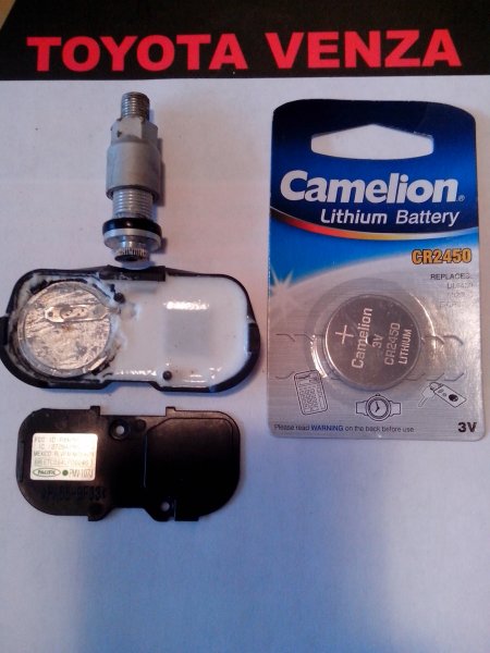

Аналогочная беда и у меня на Венза. С учетом стоимости новых датчиков, озаботился поиском варианта замены батарейки. На венза-форуме нашел ссылку на кулибина, правда у северного соседа.
Он нашел приемлемую батарейку и поменял. Пишет, что все работает.
Сейчас я при смене резины датчики повынимал. Ищу умельцев в Киеве. Вроде бы ничего стложного, можно и самому, но у самого руки-крюки:-)

      15 октября 2015 в 11:06 Гілками Прикріплені файли (0 завантажити)
Вот так выглядит вскрытый датчик

Нашел специалиста. Батарейки заменил. Обошлось в 760 грн. за все (работа+батарейки+герметик).
Осталось весны дождаться и проверить:-)
