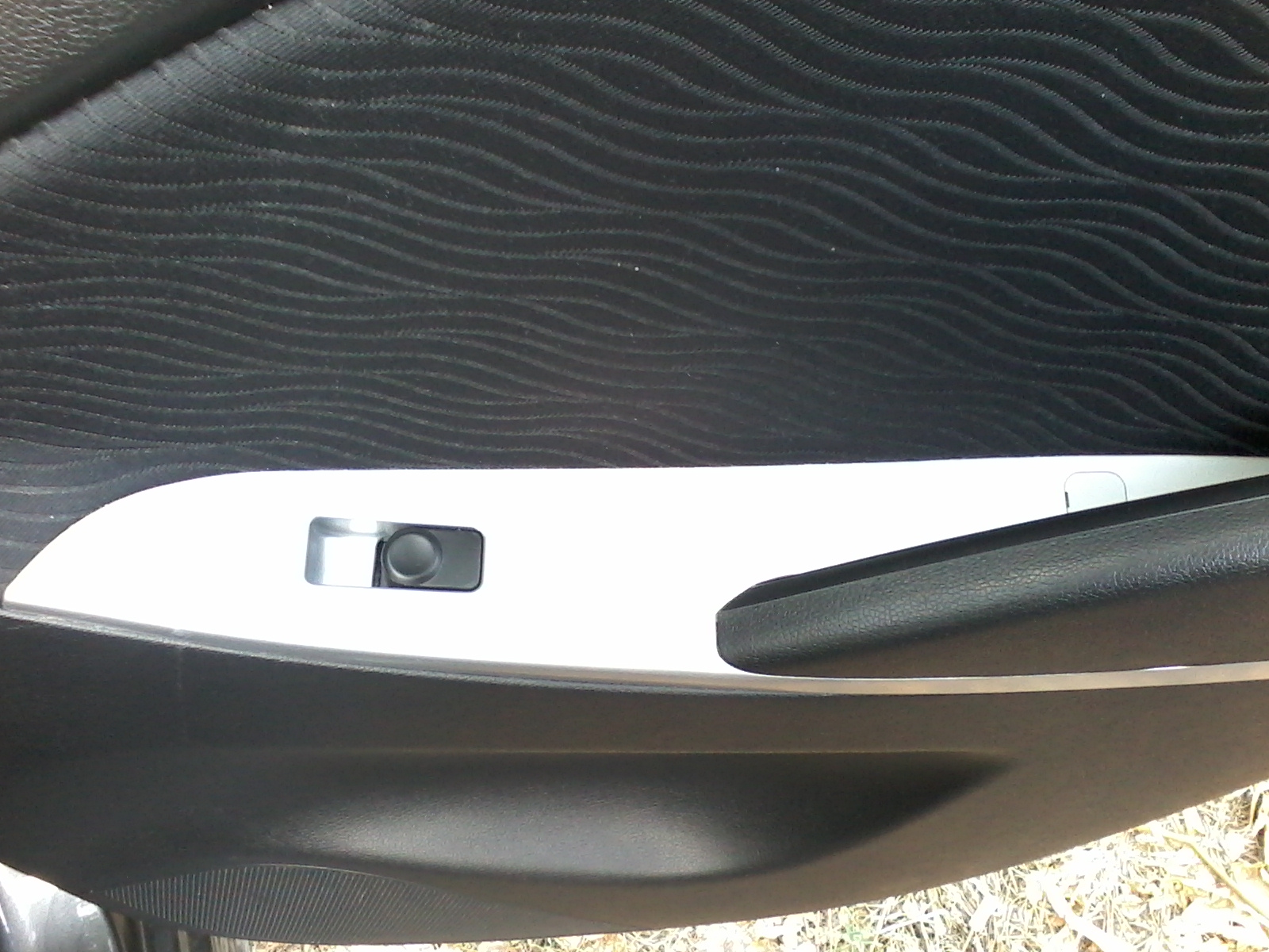

под клавишу стеклоподъемника попала всякая непотребь. Не могу ее достать. Возможно ли снять серебристую пластиковую панельку что на фото?

не знаю как у новых ациков... а у меня чтобы добраться надо снимать всю ошбшивку. -->

А моцным пылесосом или воздухом из компрессора продуть не? Разборка нужна если залито киселём/кохве/півом

Только карту целиком,да там снимать делов на 10 мин..
Поддеваешь квадратик,там саморез...откручиваем и внизу по торцу карты вроде 4 или 3 шт....
Лучше конечно это делать съемниками для пластика,но и без них возможно.
А сама эта серебристая деталь крепиться к карте как и обшивка,на одноразовых заклепках...колонки кстати тоже на них..

Пытался сам снять. Так и не понял, как это за 10 минут сделать. Правда с другой двери. Что за съемники нужны?

Dedmoroz 05.10.2016 08:44 пишет:
вот стоили аж 66 грн.
когда раз 10 снимете,уже не будет таких вопросов.
вот такие подойдут и не дорого
