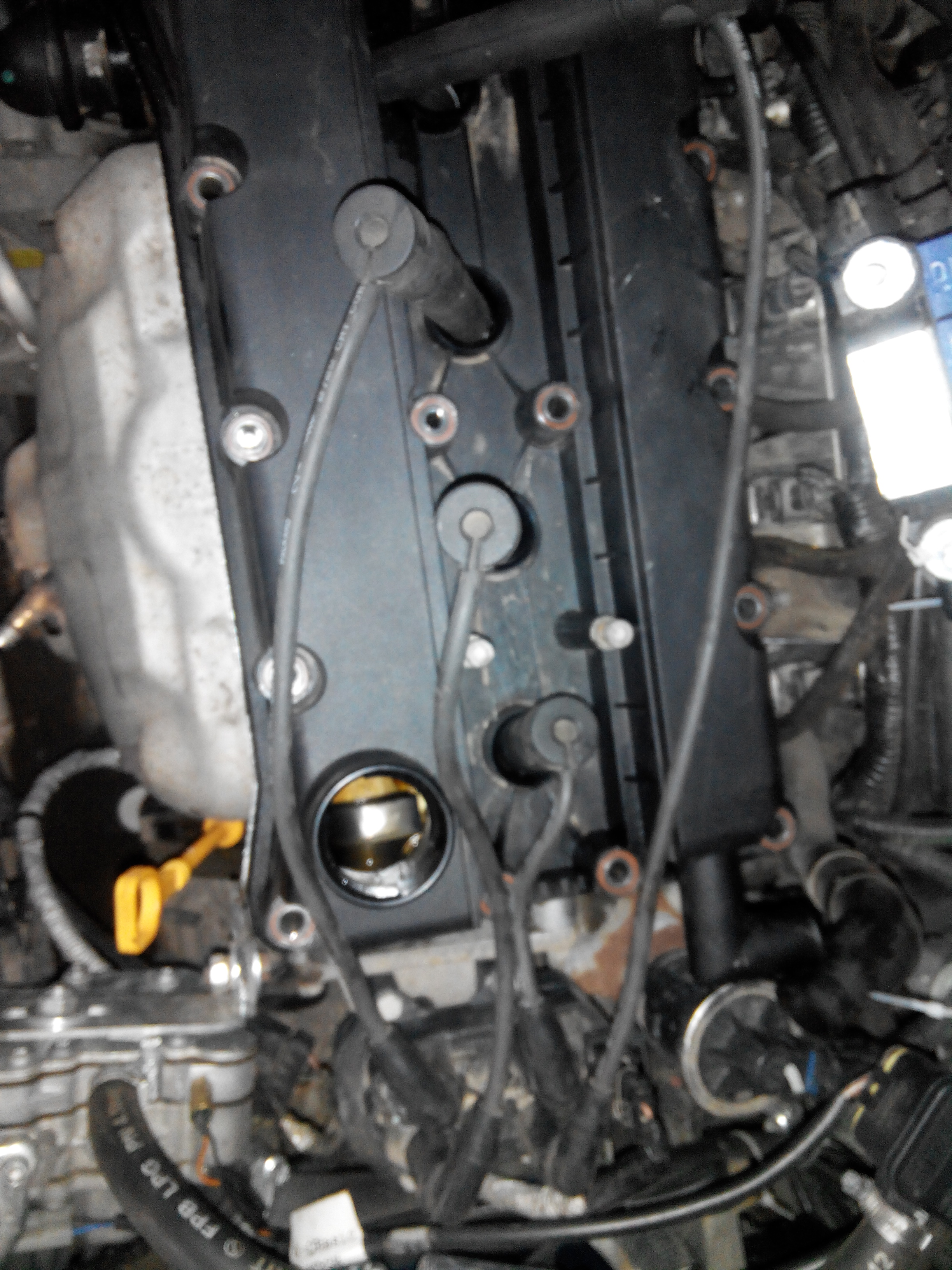

      18 октября 2015 в 09:06 Гілками Прикріплені файли (0 завантажити)
Это в процессе разборки
энтузиаст **
43 года, Киев
Сообщения: 318
С нами с 12.09.2010
Re: Есть ли прокладка между клапанной крышкой в шевроле авео [Re: Peter_v]
      19 октября 2015 в 00:36 Гілками
Похож.Вернее сказать,что один в один.Может какой-то кулибин прокладку прифигачил?Хотя,если их не было как бы подобрал.
