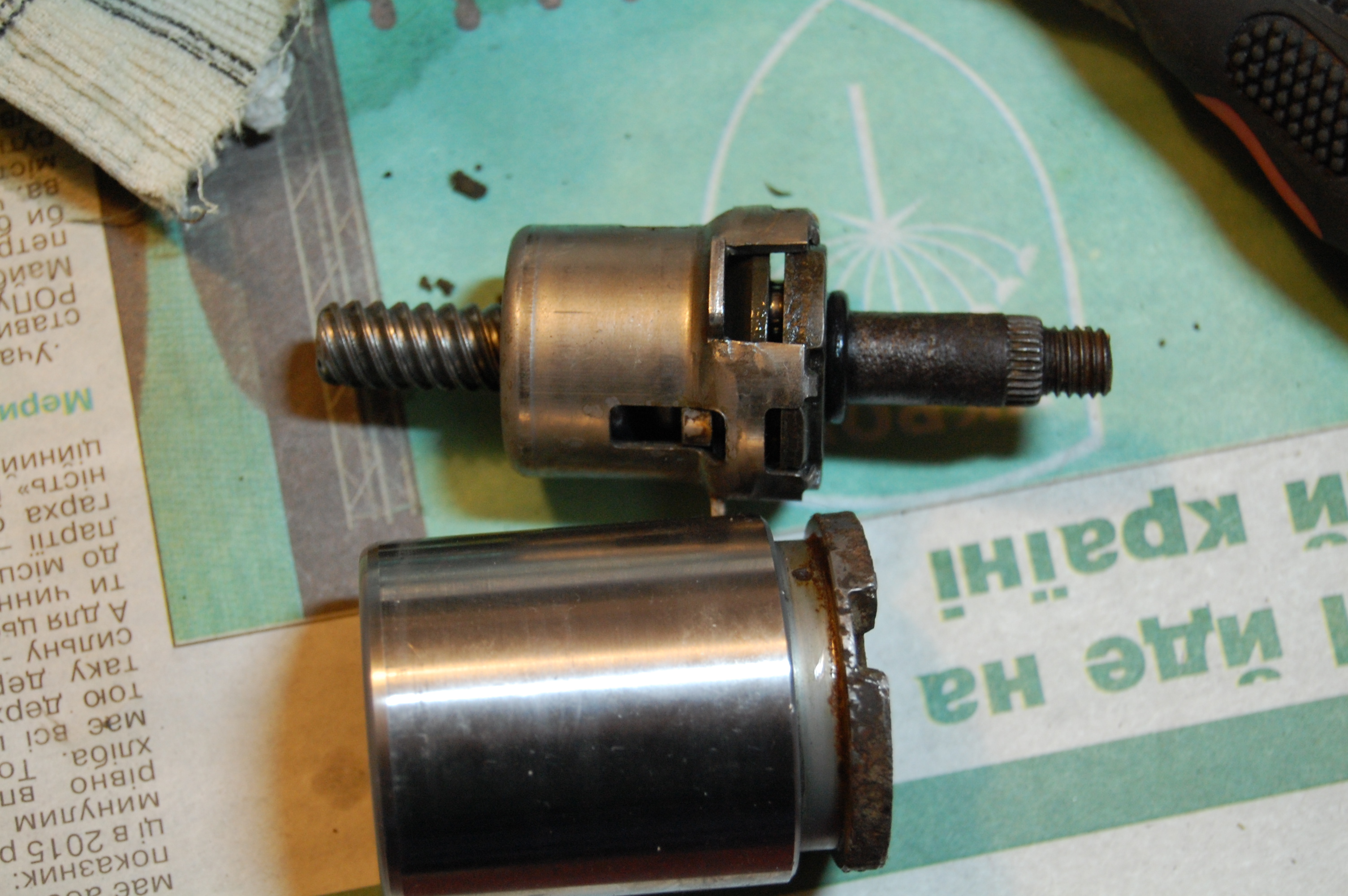

А то во всяких мануалах пишут: оцените состояние, а єтого как раз сделать не могу , по причине отсутствия постоянного опыта по ремонту суппортов.
Но что-то мне говорит, что ему конец - поврежденное коррозией место возле насечки, в этом месте шток как раз проходит через сальник, там же он и подтекал. Не знаю, уже , что хочу спросить, пишу и утверждаюсь в мысли, что надо менять. Кстати, эту деталюшку, наверное, отдельно не продают.
А то во всяких  мануалах  пишут: оцените состояние, а єтого как раз сделать не могу , по причине отсутствия постоянного опыта по ремонту суппортов.Но что-то мне говорит, что ему конец - поврежденное коррозией место возле насечки, в этом месте шток как раз проходит через сальник, там же он и подтекал

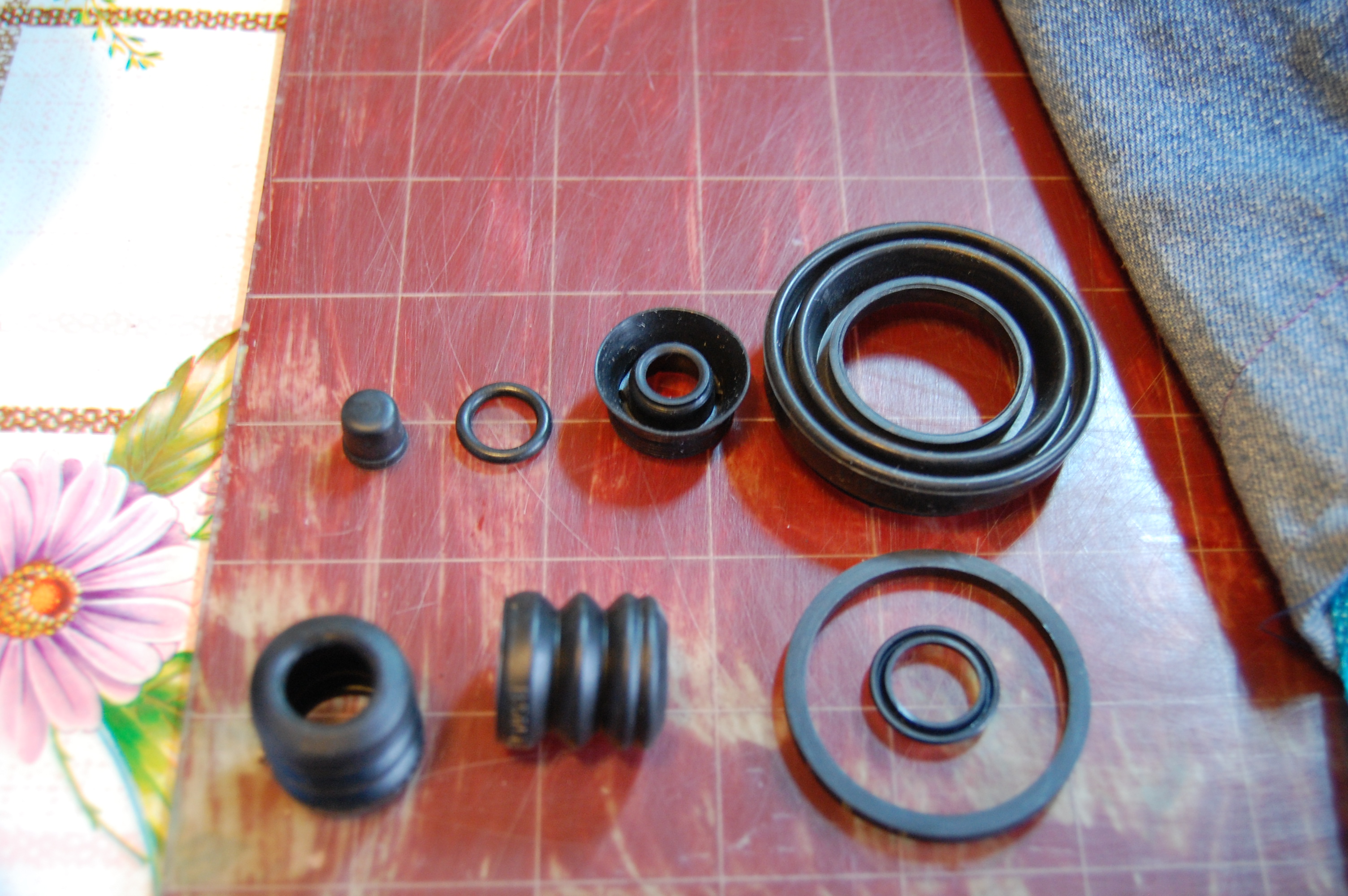

И еще каково назначение резинки, которая лежит внутри большой, она квадратного сечения с пазиком. При разборе такую не обнаружил.

шток сильно ржавый. бывает протачиваю на станке,бывает пробуют лудить.некоторые ставят сальник меньшего внутр.диаметра.но это все временно.
по поводу резиночки.эта резинка на штоке который в поршне.в поршне снимается стопорное кольцо и вынимается шток.на нем сидит это кольцо. на сайте vw.msk.ru есть много фотоотчетов на эту тему
